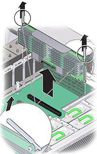

使用以下过程更换 ZS4-4 内存竖隔板。

  5. 要移除内存竖隔板,请向上拉手柄将连接器从主板中松脱,并小心地垂直向上提起内存竖隔板,将其从控制器中取出。手柄可充当侧壁上的控制杆,以便将隔板连接器从主板上的连接器中取出。
    image:图中显示了如何移除内存竖隔板
