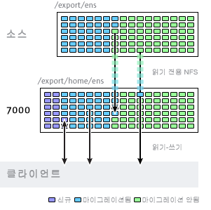

섀도우 마이그레이션은 삽입을 사용하지만 어플라이언스에 통합되며 별도의 물리적 시스템을 필요로 하지 않습니다. 파일 시스템을 만든 후에 필요에 따라 로컬로 또는 NFS를 통해 기존 디렉토리를 "섀도우" 처리할 수 있습니다. 이 시나리오에서는 작동 중지 시간이 한 번 예약되었습니다. 즉, 소스 어플라이언스 X를 읽기 전용 모드에 놓고 섀도우 등록 정보 세트로 공유를 만들었으며 클라이언트가 Oracle ZFS Storage Appliance의 새 공유를 가리키도록 업데이트되었습니다. 그러면 클라이언트가 읽기/쓰기 모드에서 어플라이언스에 액세스할 수 있습니다.
그림 32  섀도우 마이그레이션
image:섀도우 마이그레이션 다이어그램
섀도우 등록 정보를 설정하면 백그라운드로 데이터가 소스 어플라이언스에서 로컬로 투명하게 마이그레이션됩니다. 아직 마이그레이션하지 않은 파일에 대해 클라이언트에서 요청을 보내면 요청에 응답하기 전에 어플라이언스가 이 파일을 로컬 서버로 자동 마이그레이션합니다. 이로 인해 일부 클라이언트 요청에 대해 초기 대기 시간이 발생할 수 있지만 파일을 마이그레이션하고 나면 모든 액세스가 어플라이언스에 대해 로컬로 이루어지고 고유의 성능을 갖추게 됩니다. 파일 시스템의 현재 작업 세트가 총 크기보다 훨씬 작은 경우가 많으므로 이 작업 세트를 마이그레이션한 후에도 소스의 총 고유 크기에 관계없이 성능이 받는 영향은 감지되지 않습니다.
