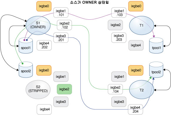

대상 어플라이언스가 OWNER 상태인 경우 네트워크 인터페이스 및 스토리지 풀을 비롯한 모든 공유 리소스가 작동 중인 하나의 컨트롤러(현재 OWNER 상태인 컨트롤러)에 의해 인계되고 소유됩니다. OWNER 상태인 컨트롤러에서 컨트롤러 하나에 지정된 네트워크 인터페이스를 선택할 수 있으며 이를 사용하여 다른 컨트롤러에 지정된 풀로 복제 트래픽을 제공할 수 있습니다. 컨트롤러가 CLUSTERED 상태로 돌아오면 네트워크 인터페이스 및 스토리지 풀이 지정된 컨트롤러로 돌아옵니다. 따라서 소스 어플라이언스에서 더 이상 풀을 소유하지 않는 대상 컨트롤러에 대한 네트워크 인터페이스를 사용하므로 복제 업데이트를 사용하지 못할 수 있습니다. 이 구성 오류는 대상 어플라이언스가 CLUSTERED 상태에서 복제 구성이 수행되는 경우에는 발생할 수 없습니다.

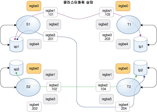

인터페이스 및 주소 선택으로 시작하고 인터페이스 S1/ixgbe3 및 T2/ixgbe4를 선택합니다. S 및 T 모두 CLUSTERED 상태이며 인터페이스 주소는 동일한 서브넷인 192.0.2.128/25에 있는 것으로 간주합니다. 다음으로 두 어플라이언스의 정적 경로를 위 예제와 비슷하게 정의합니다. 그런 다음 S1에 복제 대상 객체 t2-2를 만들고 대상 객체 t2-2를 사용하여 프로젝트 Blue에 대해 S1에 대한 복제 작업을 만듭니다.
풀 sp2에서 tp2로 프로젝트 Green을 복제하도록 설정합니다.
인터페이스 선택으로 시작하고 인터페이스 S2/ixgbe2 및 T2/ixgbe2를 선택합니다. 선택한 인터페이스 및 주소를 사용하여 S2 및 T2에 정적 경로를 만들고, T2/ixgbe2의 주소를 사용하여 복제 대상 객체 t2-1을 정의하고, 마지막으로 대상 객체 t2-1을 사용하여 프로젝트 Green에 대한 복제 작업을 만듭니다.

다음 그림은 프로젝트 Red, Blue 및 Green의 복제 작업에 대한 복제 업데이트 중 복제 데이터 경로를 설명합니다.
그림 33 일반 복제 데이터 경로

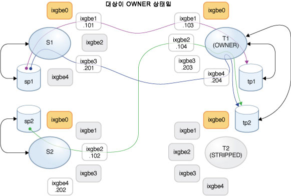

컨트롤러 T2는 유지 관리를 위해 작동 중지된 것으로 간주합니다. T1에서 인계를 수행하여 모든 리소스를 소유하고 있습니다. 프로젝트 Blue 및 Green에 대한 복제 업데이트가 인계 중 진행되면 취소됩니다. T1 인계 후 이러한 복제 업데이트를 수동으로 재개할 수 있습니다. 해당 복제 작업에 대한 일정이 구성되어 있는 경우 자동으로 재개됩니다.
컨트롤러 T1이 인계를 완료하면 프로젝트 Blue 및 Green에 대한 복제 업데이트를 계속하는 데 필요한 인터페이스 ixgbe2 및 ixgbe4를 소유합니다. 다음 그림은 T1에서 인계를 수행한 후의 복제 데이터 경로를 보여 줍니다.
그림 34 T1 인계 후 복제 데이터 경로
