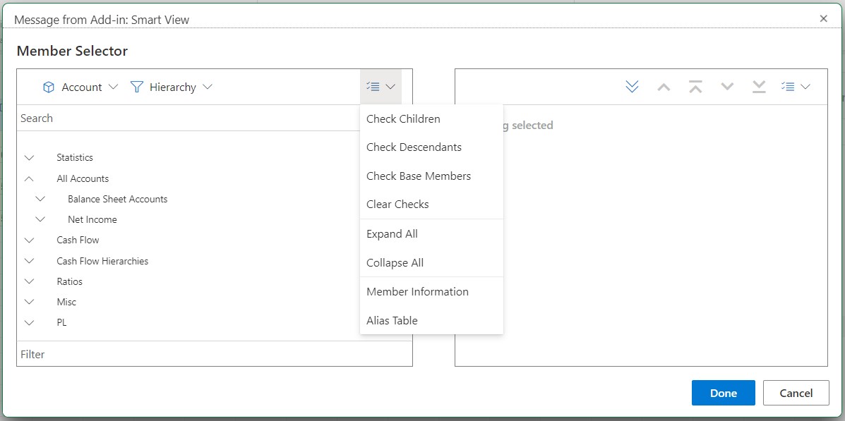

「アクション」メニューの新しいオプション:
「アクション」メニューで次のオプションが使用できるようになりました:
  • 子のチェック、子孫のチェックおよび基本メンバーの確認:該当するメンバーの横にあるチェック・ボックス(選択したメンバーの子、子孫または基本メンバー)にチェックを入れます。
  • チェックのクリア: すべてのチェック・マークをクリアします。
  • すべて展開およびすべて縮小:展開または縮小された形式でメンバー階層を表示します。
  • メンバー情報: 「メンバー」リストから選択したメンバーに関する情報を表示します。
  • 別名表: 別名表情報(使用可能な場合)を表示し、別名表を変更します。
