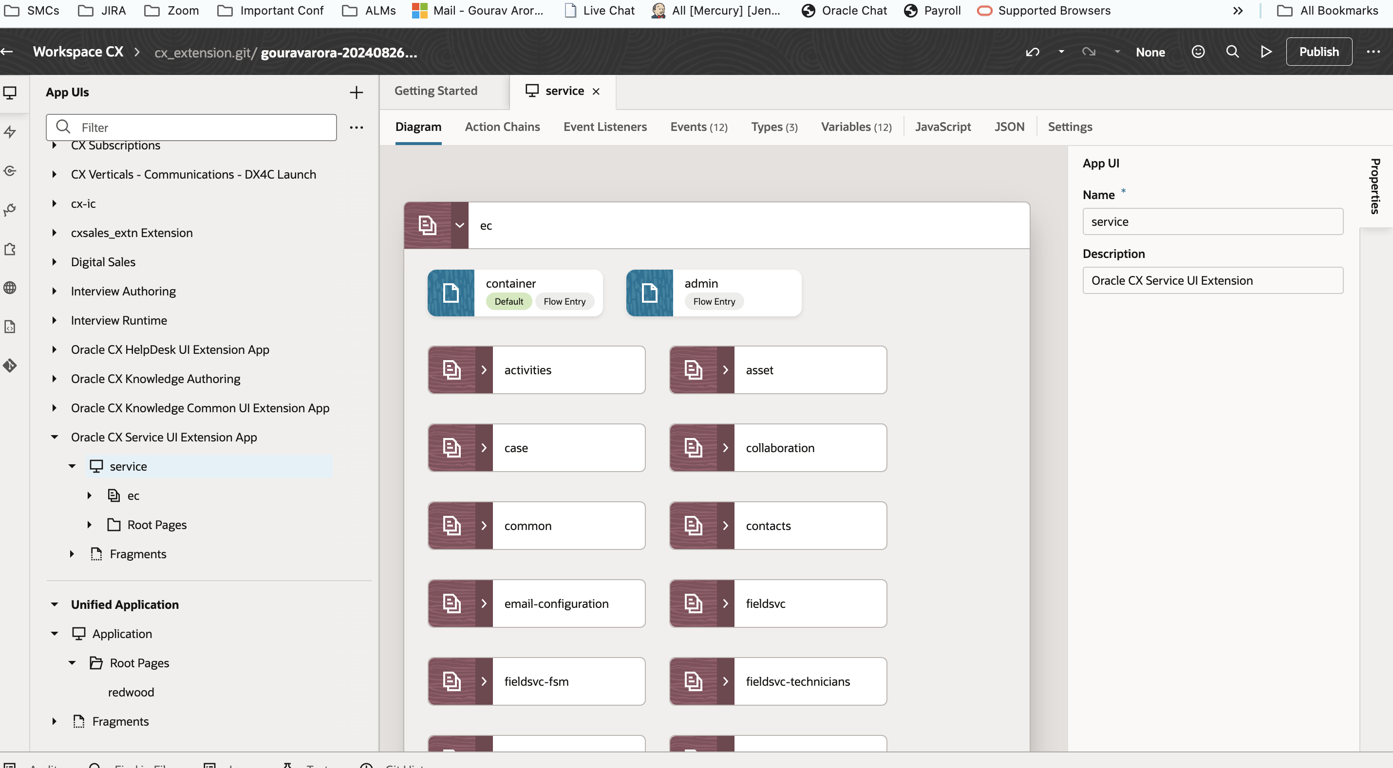

  1. エージェント・コンソールでスクリーン・ポップアップを有効または無効にするには、サービス・アプリケーションで変更を加える必要があります。エージェント・コンソールでスクリーン・ポップアップを有効または無効にするには、定数によって制御されます。サービスに移動するには、左側のメニューのアイコン#1をクリックして表示できるAPP UIを開く必要があります。
  2. 「Oracle CX Service UI拡張アプリケーション」>「サービス」を選択
Vb Studioのナビゲーション
  1. 「サービス」を選択すると、サービス・ページが右ペインに開きます。

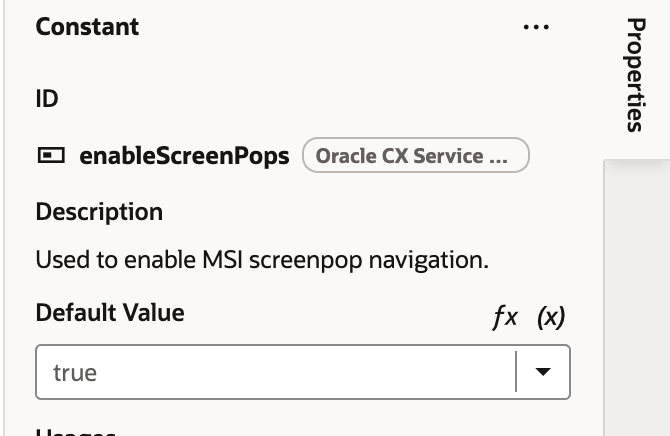

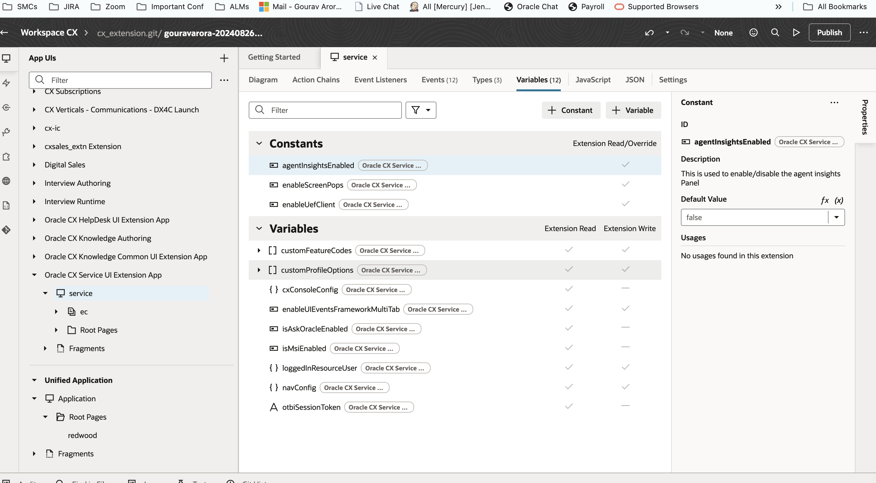

  1. 「変数」タブに移動して、enableScreenPops変数を変更
「サービス変数」サブタブ
  1. enableScreenPopsを選択します。右側の選択したプロパティ・ペインがenableScreenPopsプロパティで更新されます
    • デフォルト値のドロップダウンを使用して、スクリーン・ポップを無効化または有効化できます。
    • trueに設定すると、ScreenPopは有効のままになります
    • falseに設定するデフォルトScreenPopはスキップされ、エージェントは常にsvc-contactページに着陸

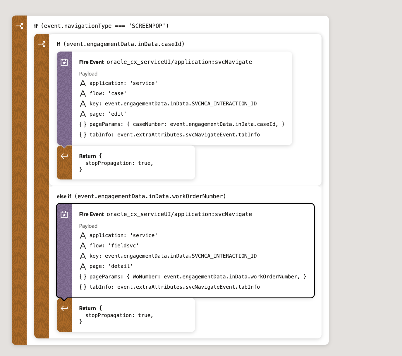

  7. まず、「ifアクション」をドラッグ・アンド・ドロップして、SCREENPOPナビゲーション・タイプに対してのみアクション・チェーンが実行されるようにします
  8. アクション・チェーンに追加された場合は、ビジネス・ユース・ケースと一致する条件を配置できます。条件を追加する場合は、右側のプロパティpaneevent.navigationType === 'SCREENPOP'を使用できる条件を追加
  9. if内で別のifアクションをドラッグしてビジネス・ユース・ケースを照合できます。最初のケースでは、caseIdがengagementDataに存在する場合、caseオブジェクトをレンダリング
  10. これで、ケース・オブジェクトをスクリーン・ポップするイベントをトリガーする準備ができました。このため、アクションの場合は内部にFireEventActionをドロップして使用
  11. 次のステップでは、右プロパティ・ペインから実行できるFireEventを定義
  12. 次のステップでは、デフォルトの動作が実行されないようにreturnブロックを追加
  13. 様々なビジネス・ユース・ケースをサポートするために他のブロックを追加するのと同じ方法で、この例では、エンゲージメント・データに作業オーダーが存在する場合に作業オーダーをレンダリングするActionをもう1つ追加
アクション・チェーンは次のようになります:
最終アクション・チェーン
