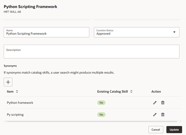

スキル・シノニムは、短縮名、略称、業界固有の用語など、一般的に使用されているスキルの代替名です。 たとえば、Python Scripting Frameworkというスキルは、PyスクリプトやPythonなどの名前で知られています。 スキル・カタログでこれらのシノニムごとに個別のスキルを作成するかわりに、Python Scriptingという1つのスキルを追加し、そのスキルにシノニムを追加します。
スキル・カタログに追加されたスキル・シノニム
スキル項目カタログに追加されたスキル・シノニム

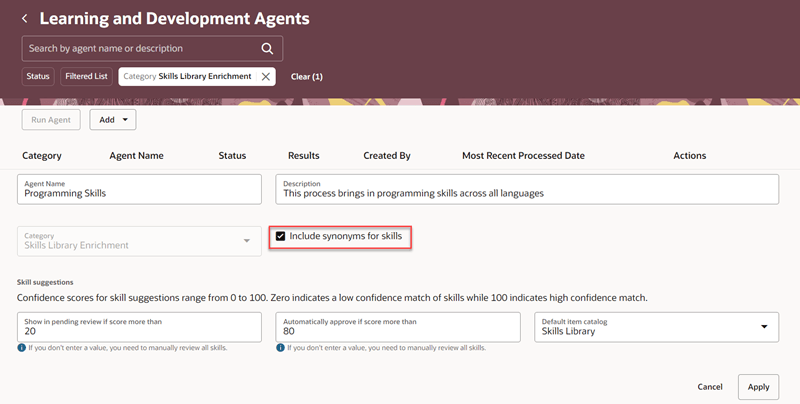

スキル・ライブラリ・エンリッチメント・エージェントを構成するときに、デフォルトで「スキルのシノニムを含める」チェック・ボックスが選択されます。 このエージェントを実行すると、スキルごとに最大10のシノニムが追加されます。 このチェック・ボックスの選択を解除すると、スキルはシノニムなしでスキル・カタログに追加されます。
スキル・ライブラリ・エンリッチメント・エージェントの構成
ノート: このエージェントによって生成されたダウンロード済スプレッドシートにシノニムは含まれません。 ただし、項目カタログ・アプリケーションを使用することで表示できます。 シノニムを追加または削除するには、このアプリケーションを使用するか、HCMデータ・ローダーを使用します。
