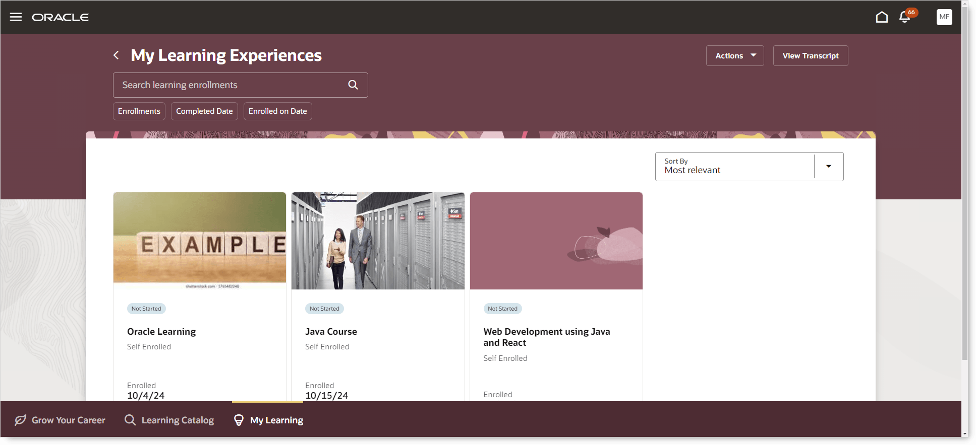

「自分」>「学習」
従業員が、成長、学習カタログおよび自分の学習にアクセスし、それらの間をより簡単にナビゲートできます。

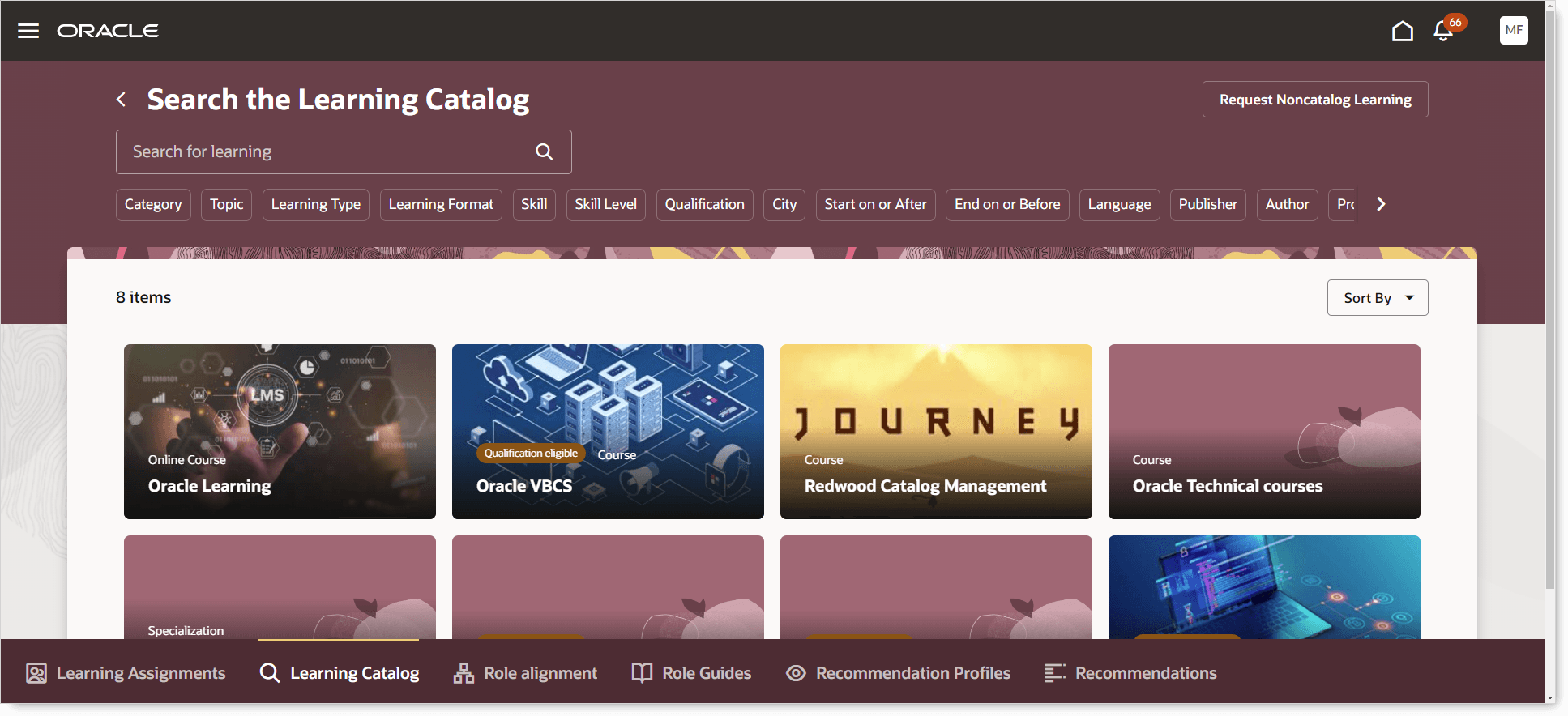

学習者ランディング・ページ
「自分のチーム」>「学習および開発」
マネージャは、学習カタログにアクセスして、自分のチームの学習割当、ロール・ガイドおよび推奨を管理できます。
自分のチームの学習カタログ・ページ
