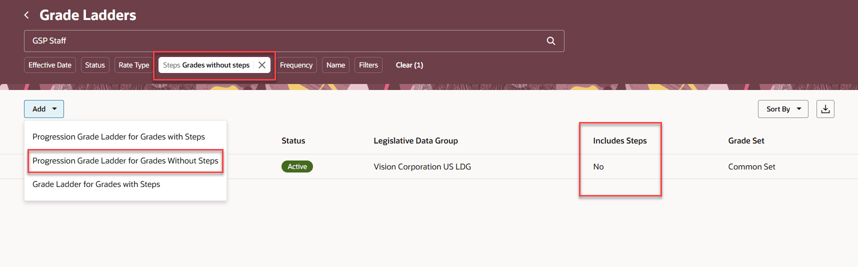

25Bでは、ステップなしの等級ラダーに対応するために、いくつかの変更が行われました。 次の画像は、「等級ラダー」検索ページを示しています。 「追加」ボタンには、ステップなしの等級の昇格等級ラダーを追加する新しいオプションが含まれています。 以前は、ステップのある等級ラダーのみを追加できました。 等級にステップがない等級ラダーを追加する場合は、それが昇格等級ラダーである必要があります。 ステップありおよびステップなしの等級ラダーが検索結果に表示されるようになりました。 新しい「ステップ」フィルタを使用して、いずれかのタイプまたは両方を表示できます。
新しい追加オプションおよびステップ・フィルタが表示されたRedwoodの等級ラダー検索ページ

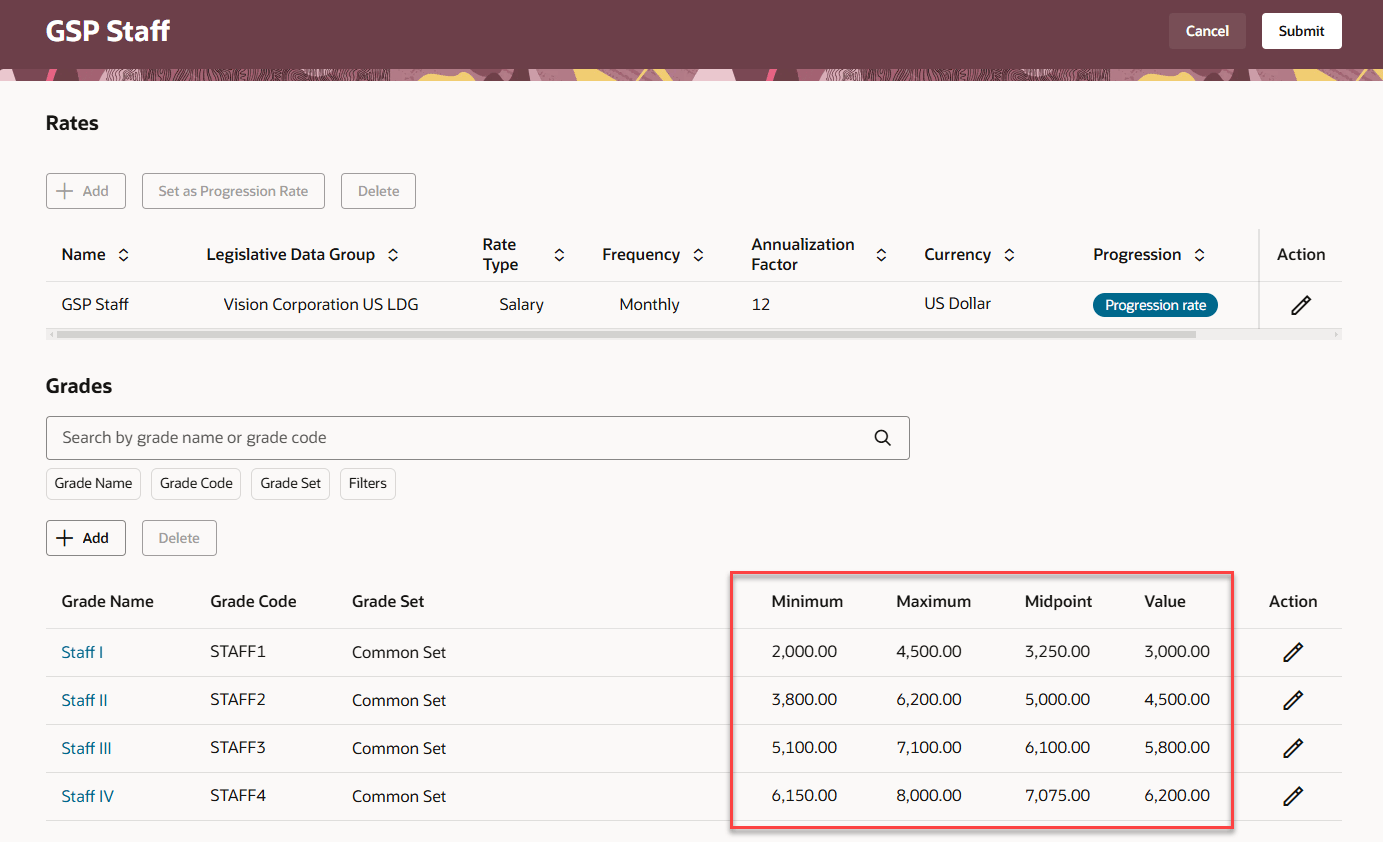

「等級」セクションでは、ステップ・レート値を管理するかわりに、等級レート値を管理します。 等級にステップがない場合は、「ステップ・レート値」列が、「最小」、「最大」、「中間」および「値」の4つの列に置き換わります(次の画像を参照)。 等級ステップ昇格の場合に必要なのは、「値」の入力のみです。 給与ベースで等級レートを使用する場合は、オプションで他の金額を追加できます。
「レート」および「等級」セクションが表示されたRedwoodの「等級ラダー」ページ
