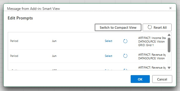

フル・モード: レポートおよびブックのすべてのプロンプトが別々に挿入されて表示されます。 次の図では、Periodディメンションに2つのプロンプトが定義されており、個別の行に表示されています。
「コンパクト・ビューの表示」ボタンを含む全モードの「プロンプトの編集」ダイアログ

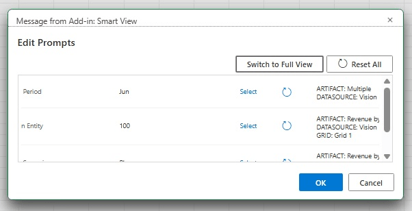

コンパクト・モードは、レポート間で重複するプロンプト(同じディメンション、プロンプト・ラベル、選択リスト、デフォルト選択および同じデータ・ソースの「複数選択の許可」設定)を連結します。 次の図では、期間ディメンションに対する2つのプロンプトが1つの行にまとめられています。
「全画面表示」ボタンを含むコンパクト・モードの「プロンプトの編集」ダイアログ
