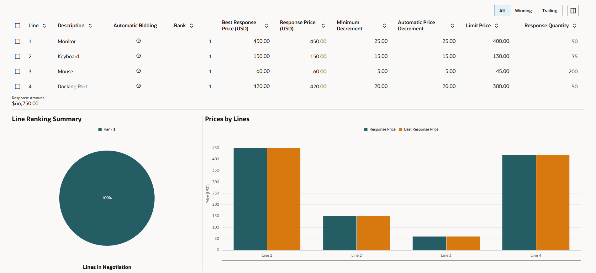

自動価格下げ幅: 自動値下げ (クラシック・ソーシング・アプリケーションではプロキシ減分と呼ばれます)は、競合する入札がサプライヤの現在の入札を上回った場合に、アプリケーションによって価格が自動的に削減される値を表します。 この値は、固定額またはパーセントとして定義できます。 オークション設定によっては、減分値がすべての明細品目に均一に適用されるか、カテゴリ・マネージャが「明細レベル価格下げ幅」機能を有効にしている場合、明細ごとに個別に構成される場合があります。
制限価格: 制限価格 (クラシック・ソーシング・アプリケーションではプロキシ最小値と呼ばれます) は、ユーザーがかわりに自動入札アクティビティを停止する最小入札しきい値価格として機能する明細レベルで設定されます。 明細品目のこの限度を下回る受入競合入札がある場合、サプライヤにかわってこれ以上の入札は発行されません。

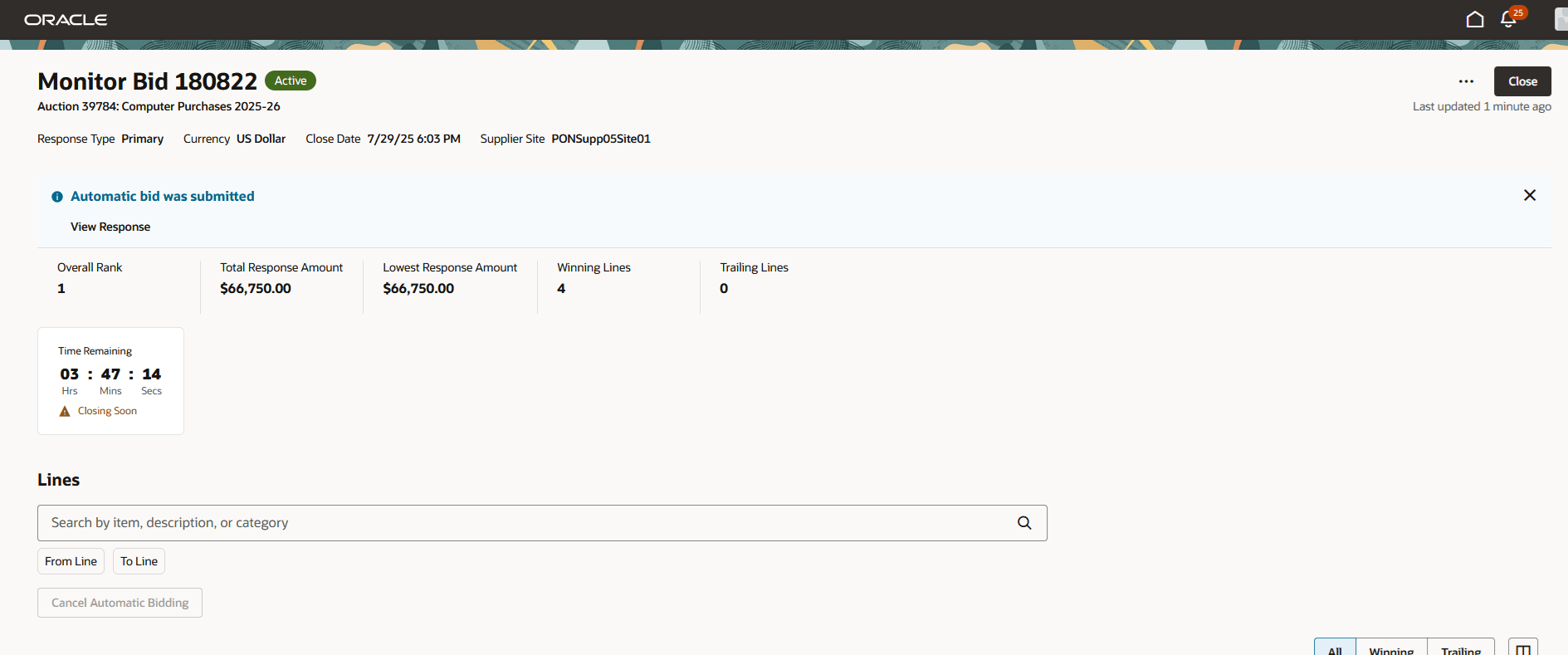

これらのパラメータは、アプリケーションがサプライヤの入札戦略を管理して、入札限度の管理を維持しながら競争力を維持する方法を制御します。 バナー・メッセージは、システムによって自動入札が送信されたときに表示されます。
レスポンスの作成時に、1つ以上の明細品目に対して自動入札を有効にできます。 モニター・ページのインジケータは、サプライヤがこれらの明細を特定するのに役立ちます。 アクティブ化すると、レスポンスの送信後に、サプライヤ・ユーザーが明細レベルの価格設定を手動で改訂できなくなります。

自動入札発行
自動入札後の現在の入札ポジション

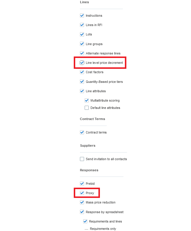

また、自動入札を有効にするには、ネゴシエーション・スタイルで「プロキシ」を有効にする必要があります。 明細レベルで自動価格下げ幅を使用可能にする必要がある場合は、明細レベルの価格下げ幅も使用可能にする必要があります。
