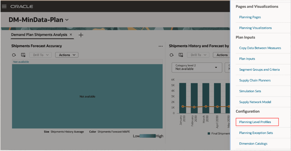

サプライ・チェーン・プランニングという名前のRedwood作業領域で、需要プランの「その他の処理」→「詳細の表示」をクリックして「処理」ドロワーを開き、「構成」セクションの「プランニング・レベル・プロファイル」をクリックします。
需要計画の処理ドロワー
需要計画の処理ドロワー

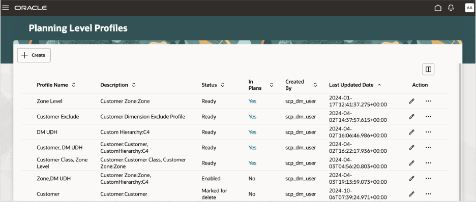

「プランニング・レベル・プロファイル」ページが新しいタブで開き、既存のプランニング・レベル・プロファイルのリストが表示されます。
「計画レベル・プロファイル」ページ
列ごとにソート・オプションを使用できます。 また、「列のカスタマイズ」アイコンをクリックして「列」ダイアログ・ボックスを開くこともできます。このダイアログ・ボックスでは、列を整理し、ページに表示または非表示にする列を選択できます。

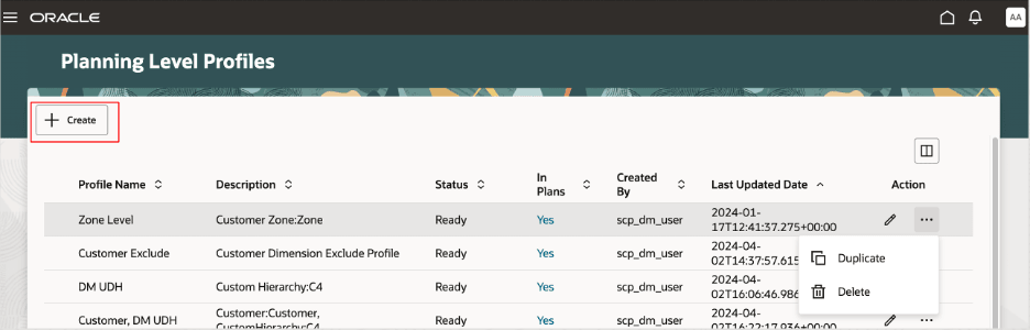

プランニング・レベル・プロファイルの作成
プランニング・レベル・プロファイルの作成に関する次の点に注意してください。
  • 「作成」ボタンをクリックして、プランニング・レベル・プロファイルを作成できます。
「プランニング・レベル・プロファイル」ページの「作成」ボタン

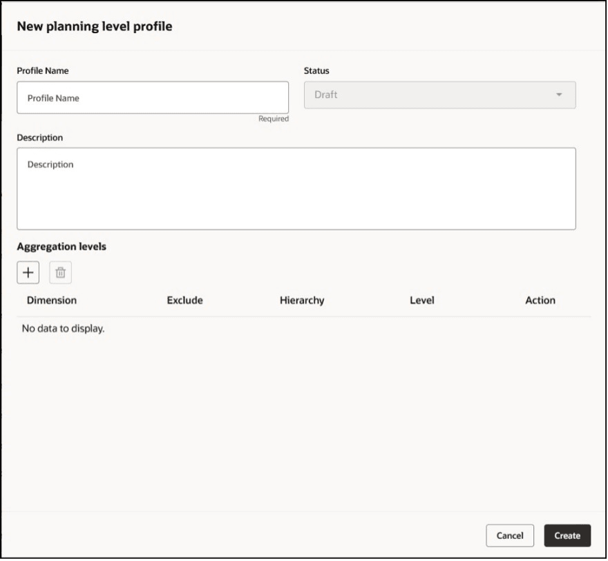

  • 「新規プランニング・レベル・プロファイル」という名前のドロワーで、名前と摘要を指定し、顧客ディメンションの集計レベルを選択できます。
「作成」をクリックすると、プランニング・レベル・プロファイルが作成され、確認メッセージが表示されます。
プランニング・レベル・プロファイルが作成されると、「プランニング・レベル・プロファイル」ページに表示されます。
振出人指定新規計画レベル・プロファイル
新規プランニング・レベル・プロファイルという名前のドロワー
  • プランニング・レベル・プロファイルがビジネス要件を満たしている場合は、ステータスを「使用可能」に変更できます。 プランニング・レベル・プロファイルは、「収集プランニング・データの集計」という名前のスケジュール済プロセスを介して発行できます。
  • プランニング・レベル・プロファイルがスケジュール済プロセスによって処理されると、ステータスは自動的に「準備完了」に更新されます。 次に、需要プランを作成するためのガイド付きプロセスのプラン定義ステップの「スコープ」タブでプランニング・レベル・プロファイルを選択できます。
プランニング・レベル・プロファイルの複製
プランニング・レベル・プロファイルの複製については、次の点に注意してください。
  • 既存のプランニング・レベル・プロファイルを複製して、プランニング・レベル・プロファイルを作成できます。
その後、新しいプランニング・レベル・プロファイルを編集し、集計データが使用可能になるとプランで使用できます。

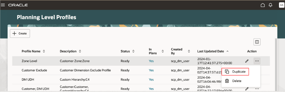

  • 複製するプランニング・レベル・プロファイルの場合、「処理」列のメニューで「複製」を選択して、重複プランニング・レベル・プロファイルという名前のドロワーを開きます。 コピーするプランニング・レベル・プロファイルはドロワーに示されます。
「プランニング・レベル・プロファイル」ページの重複オプション
振出人指定重複プランニング・レベル・プロファイル
ドロワー名重複プランニング・レベル・プロファイル
  • 新しいプランニング・レベル・プロファイルの名前と摘要を入力できます。
「複製」をクリックすると、プランニング・レベル・プロファイルが複製され、確認メッセージが表示されます。

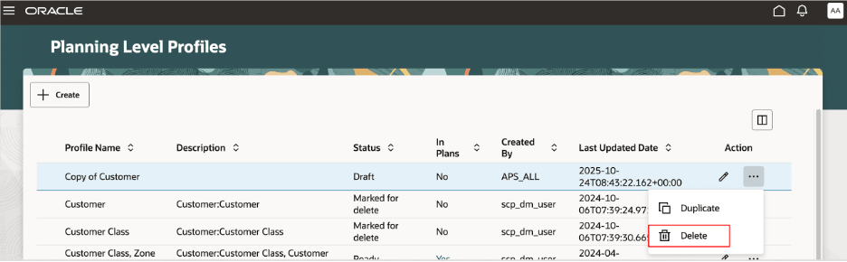

  • 削除するプランニング・レベル・プロファイルについて、「アクション」列のメニューで「削除」を選択します。

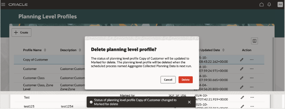

警告メッセージで、「削除」をクリックします。
「収集済プランニング・データの集計」という名前のスケジュール済プロセスを実行すると、プランニング・レベル・プロファイルのステータスが「削除対象としてマーク済」に変更され、プランニング・レベル・プロファイルが削除されます。
「プランニング・レベル・プロファイル」ページのオプションの削除
「プランニング・レベル・プロファイル」ページの「削除」オプション
プランニング・レベル・プロファイルを削除するための警告および確認メッセージ
計画レベル・プロファイルを削除するための警告および確認メッセージ
  • プランニング・レベル・プロファイルがプランに関連付けられている場合、そのプロファイルは削除できません。 この場合、「関連」ドロワーが開き、プランニング・レベル・プロファイルを含むプランが示されます。
