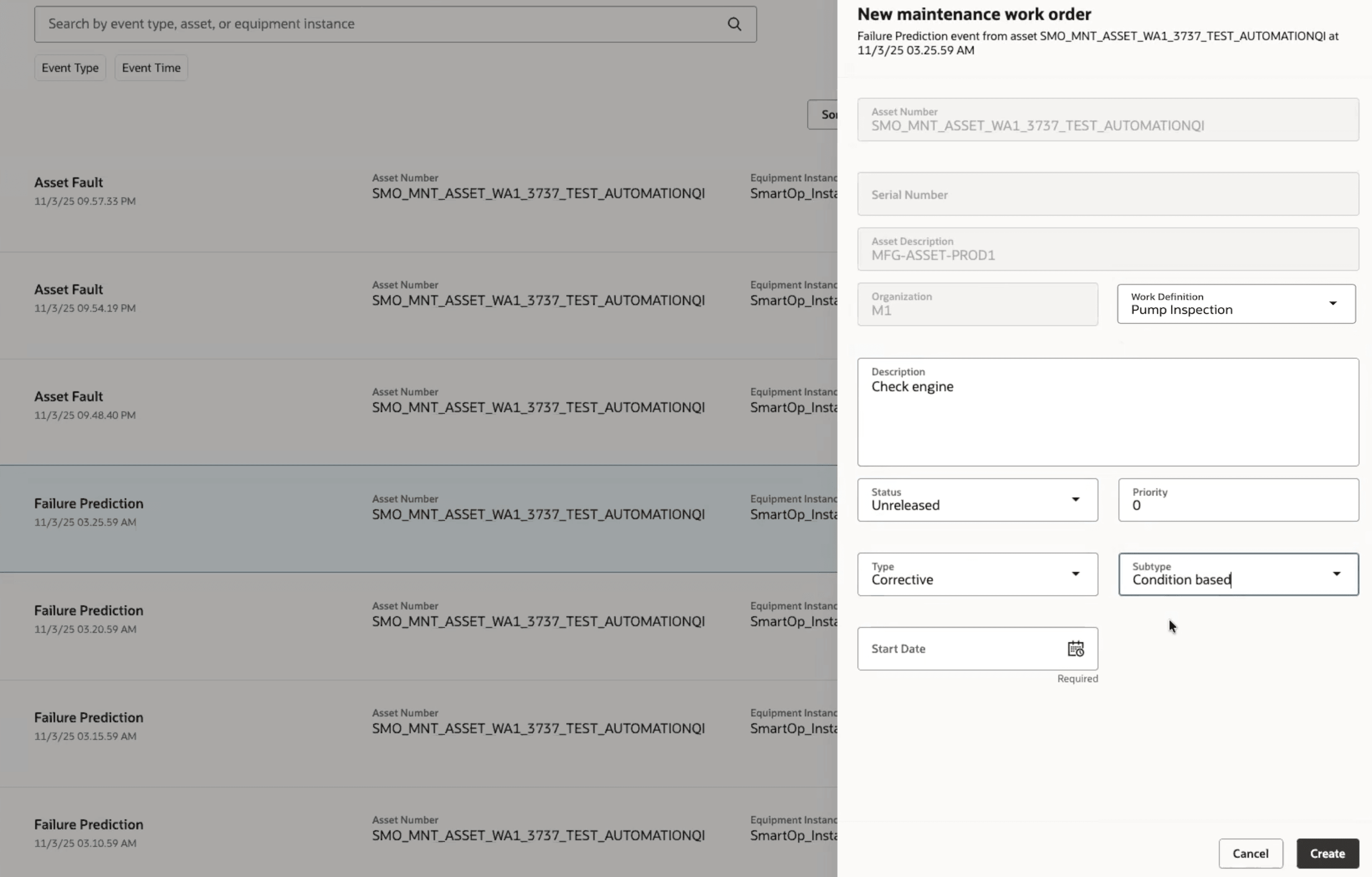

  • 生産監督中にワーク・センターでワークステーションを監視する際に、異常または予測イベントを受信してレビューします。

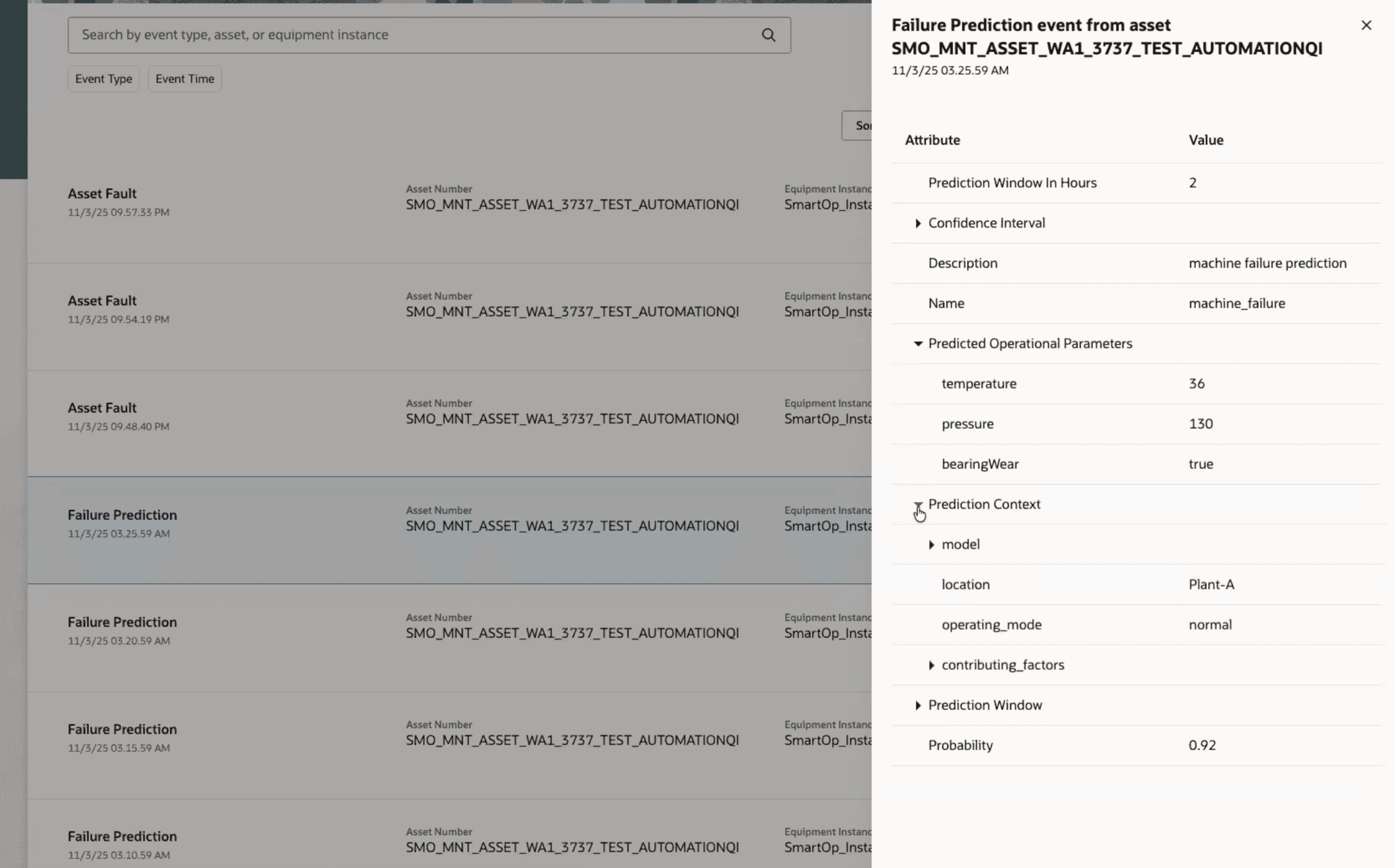

予測イベントの評価
障害予測イベント
  • 評価および処分イベント: 検査、作業リクエスト、作業オーダーなどの適切な保守処理をトリガーします。
作業オーダーを作成
障害予測イベントの保守作業オーダーの作成
  • フォルトしきい値を超える前に予測シグナルを処理し、品質の問題や計画外のダウンタイムによって生じる生産および出力のリスクを最小限に抑えます。

  1. 産業用通信プロトコルを介して受信したコネクテッド・アセット・イベントは、Oracle Fusion Cloud Maintenanceが取り込んでアクションを実行できるペイロードに変換する必要があります。 受け入れられるペイロード仕様は、ここに記載されています:「Oracle Fusion Cloud SCMのREST API」 予測では新しいCA_FAILURE_PREDICTIONイベント・タイプが使用され、異常ではCA_ANOMALYイベント・タイプが使用されます。 ペイロードは、RESTまたはMQTTを介して取り込むことができます。
  2. 予測には、予測された操作パラメータを含めることができます。 これらの操作パラメータは、Oracle Maintenanceで構成する必要があります。 「操作パラメータ」タスク・リスト・エントリを使用し、指示に従って操作パラメータを作成できます。
  3. この機能は時系列データを受け入れません。 高周波データは、外部インダストリアルIoTフレームワークによって事前スクリーニングおよび凝縮される必要があります。
