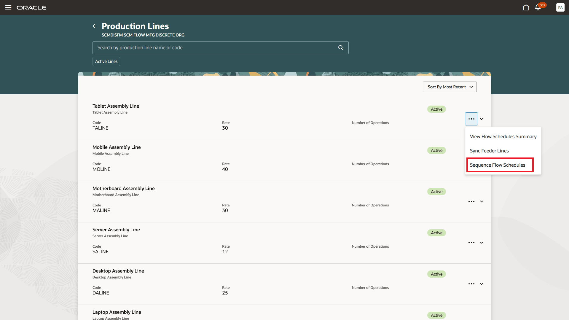

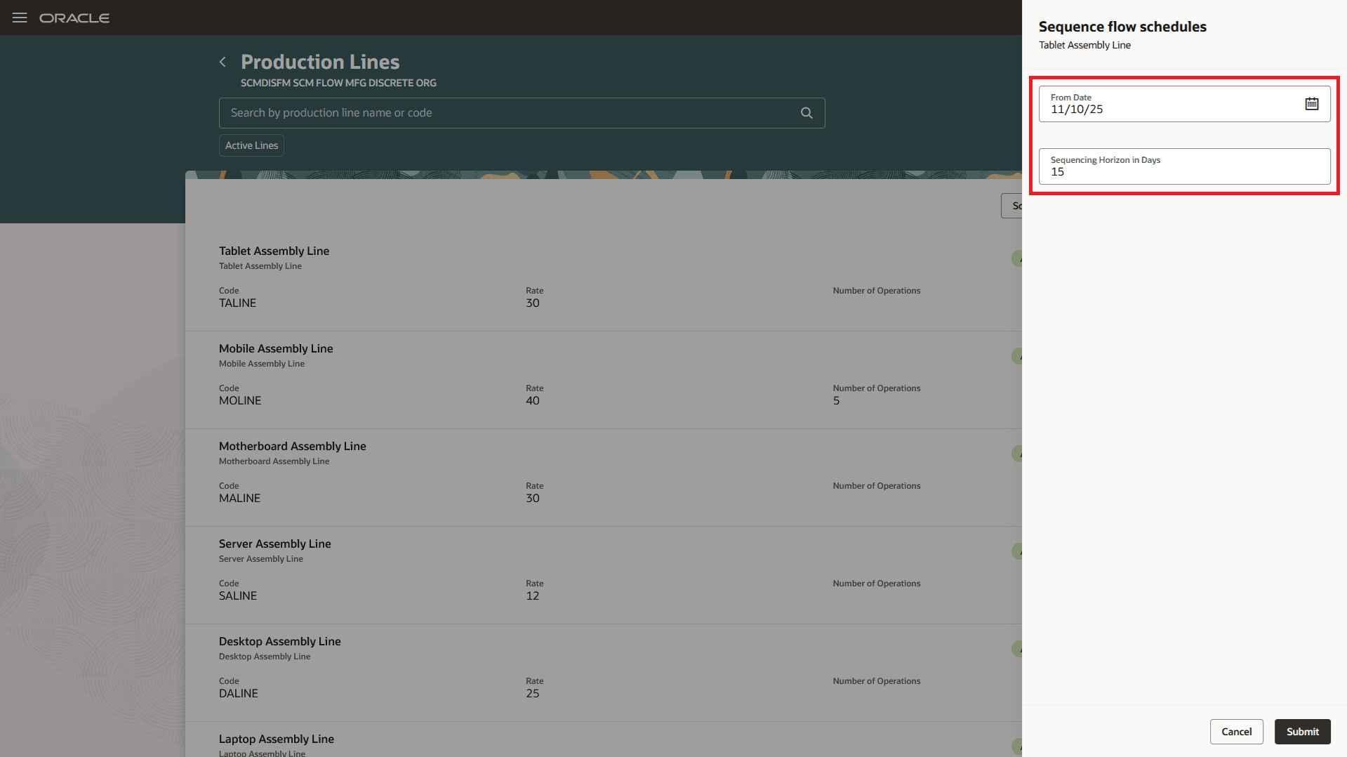

次の連番パラメータを指定し、要求を連番フロー・スケジュールに送信します。
- 開始日: 連番範囲の開始日を示します。
- 連番範囲(日数): フロー・スケジュールが連番対象とみなされない連番範囲の開始日からの日数を示します。
連番パラメータの指定
