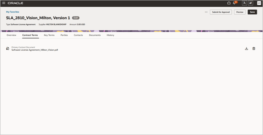

契約アドバイザ・チャット・エージェントをトリガーする前に、契約条件が「契約条件」タブでアップロードされ、検索可能なPDF形式であることを確認します。 テキストベースの検索可能なPDFのみがサポートされています(イメージベースのPDF、スキャンされたコピーまたはDOCXファイルはサポートされていません)。 契約条件のアップロード後、契約アドバイザをトリガーする前に、文書の処理を許可する数秒待ちます。
「契約条件」タブでの検索可能条件PDFのアップロード

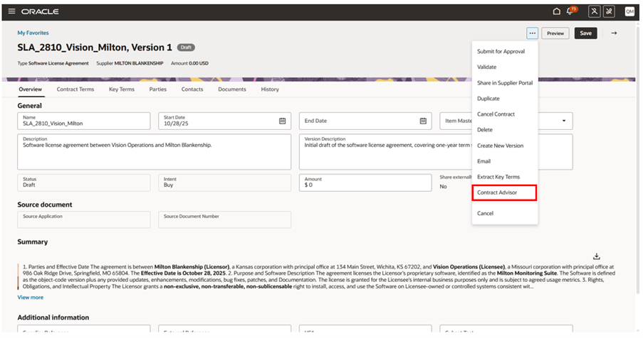

「アクション」メニューから、「契約アドバイザ」を選択します。 契約アドバイザの「処理」メニュー・オプションは、すぐに使用できません。 カスタムスマートアクションセットアップを使用して設定する必要があります(「カスタムスマートアクションセットアップ」セクションを参照)。
契約アドバイザ・カスタム・スマート処理
契約アドバイザ・カスタム・スマート処理

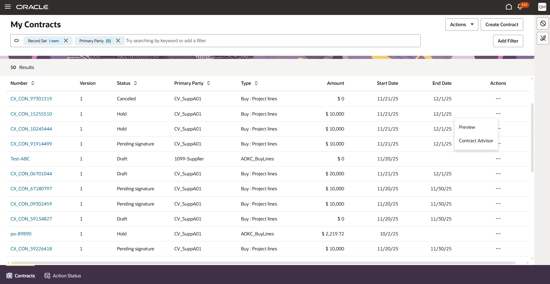

「処理」メニューを使用して「契約」リスト・ページから契約アドバイザに直接アクセスして、迅速にアクセスすることもできます。
リスト・ページからの契約アドバイザ
リスト・ページからの契約アドバイザ

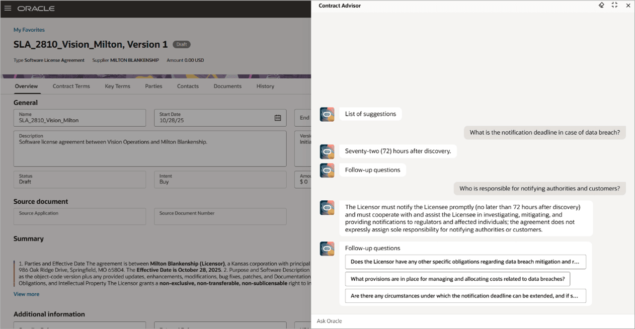

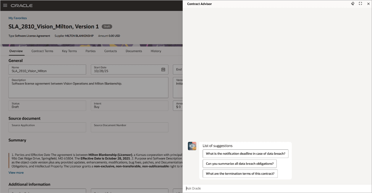

画面の右側にチャット・ウィンドウが開き、ユーザーが会話を開始できます。 チャット・エージェントが回答を提供できない場合や応答できない場合は、一時的な問題による可能性があります。 このような場合は、しばらくしてから再試行してください。 迅速な再試行によって問題が解決されることが多く、エージェントがすぐに支援できる必要があります。
契約アドバイザのカスタマイズ可能な初期質問
契約アドバイザのQ&A
契約アドバイザのQ&A

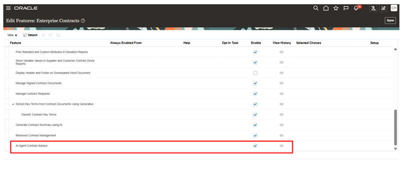

1. オプトイン機能の有効化
  1. 「設定および保守」作業領域から、「企業契約」オファリングを選択します。
  2. 「機能領域」ペインで「機能オプトインの変更」をクリックします。
  3. 「機能の編集: 企業契約」ページで、「企業契約」の横にある鉛筆アイコンをクリックして、機能を編集します。
  4. 下にスクロールして、機能AIエージェント契約アドバイザを見つけます。
  5. 「有効化」チェック・ボックスを選択して、オプトイン機能をアクティブ化します。
  6. 「完了」をクリックして変更を保存します。
AIエージェント契約アドバイザ・オプトイン

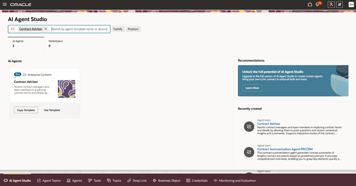

2. AI Agent Studioでの契約アドバイザエージェントの構成
  1. 「ツール」メニューから「AI Agent Studio」に移動します。 AI Agent Studioにアクセスするために必要なすべての管理者ロールおよび権限が割り当てられていることを確認します。 詳細は、「アクセス要件」の項を参照してください。
  2. 検索バーで、事前構成済エージェント「契約アドバイザ」を見つけます。
AI Agent Studioの契約アドバイザ

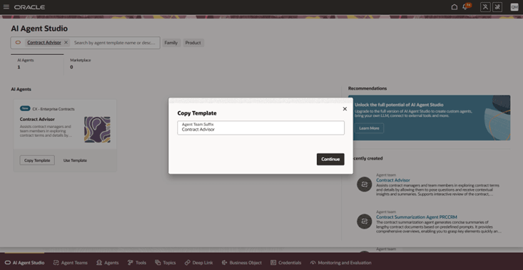

  1. 「テンプレートのコピー」(推奨)または「テンプレートの使用」をクリックします。
契約アドバイザ- テンプレートのコピー
契約アドバイザ- テンプレートのコピー
  1. 「エージェント・チーム・サフィックス」(「契約」Advisor_OKCなど)を入力し、「続行」をクリックします。

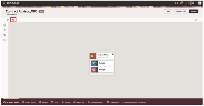

  2. コピーした契約アドバイザ・エージェント・チームをドラフト・モードで開きます。
  3. 「エージェント・チーム設定」アイコンをクリックして、次の内容を確認および構成します。
エージェント・チーム設定
エージェント・チーム設定

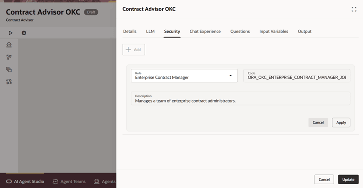

  1. 必要に応じてエージェント名を変更します。

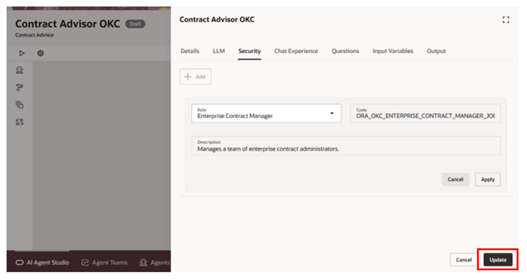

  2. 「セキュリティ」タブ - 契約アドバイザ・チャットへのアクセスが必要なユーザー・ロールを契約UIから追加します。 このタブに追加されたロール(標準またはカスタム)によって、どのユーザーが契約アドバイザにアクセスできるかが決まります。 これらのロールに割り当てられたユーザーは、Fai GenAIエージェント・ランタイム職務ロールすべてのインテリジェント・エージェントの管理ロール、およびインテリジェント・エージェント・チャットへのアクセス権限とともに、契約への表示または編集アクセスのいずれかとともに、契約アドバイザを契約UIから直接開いて使用できます。 詳細は、後述の「エンド・ユーザーがUIで契約アドバイザを使用する場合」の項を参照してください。
契約アドバイザへのアクセスが必要なユーザー・ロールの追加

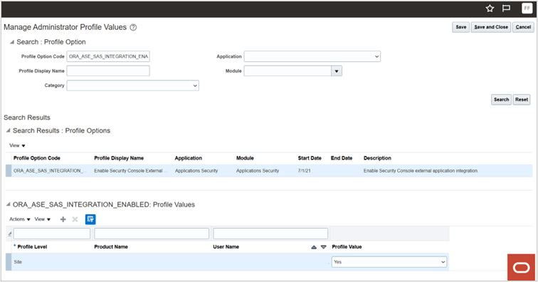

      1. 「設定および保守」から「管理者プロファイル値の管理」にナビゲートします
      2. 「検索」パネルで、「プロファイル・オプション・コード」フィールドにORA_ASE_SAS_INTEGRATION_ENABLEDと入力します。
      3. 「検索」をクリックします。
      4. 検索結果から、次のプロファイル・オプションを選択します。
        セキュリティ・コンソール外部アプリケーション統合の有効化
      5. 「プロファイル値」セクションで、次を実行します:
        1. 「プロファイル・レベル」「サイト」に設定します
        2. 「プロファイル値」「はい」に設定します
      6. 「保存してクローズ」をクリックして変更を適用します。
    • さらに、「VBCSプログレッシブWebアプリケーション・ユーザー・インタフェースの有効化」(ORA_HCM_VBCS_PWA_ENABLED)プロファイル・オプションを検索し、「サイト」プロファイル・レベルの値を「Y」に設定します。
「管理者プロファイル値の管理」からのプロファイル・オプションの設定

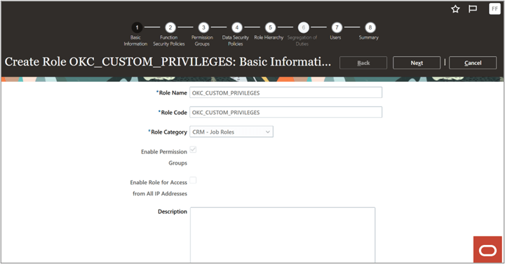

  1. ロールに対する権限グループの有効化
    • プロファイル・オプションを「はい」に設定した後、契約アドバイザ・エージェントにアクセスする必要があるロールごとに権限グループを有効にする必要があります。
      1. 「セキュリティ・コンソール」に移動します。
      2. 各関連ロール(「顧客契約マネージャ」「サプライヤ契約管理者」「エンタープライズ契約マネージャ」など)を検索します。
      3. ロールを開き、「権限グループの有効化」をクリックします。
      4. 変更を保存します。
ノート:ロールは、AI Agent Studioの「セキュリティ」タブの下に表示され、権限グループが有効化された後にのみ表示されます。
ロールの権限グループの有効化
ロールの権限グループの有効化
  1. 「更新」をクリックして変更を保存します。
更新して変更を保存します
更新して変更を保存します

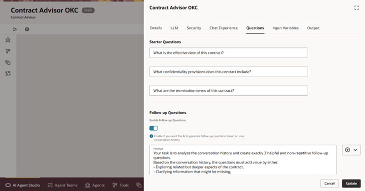

  1. (オプション)エージェントの動作をカスタマイズします。
    • 契約アドバイザ・エージェントの動作をカスタマイズするための次の3つのステップは、オプションであり、特定のビジネス・ニーズに基づいて実行する必要があります。 これらのカスタマイズにより、組織の要件を満たすようにエージェントのインタラクションを微調整できます。
      • 初期質問のカスタマイズ: 「質問」タブで、会話の開始時にエージェントがユーザーに提示する初期質問を更新します。 これは、初期インタラクションの定義に役立ち、ビジネス・ニーズに応じて、契約を通じてユーザーをより適切にガイドするように調整できます。
Starter Questionsのカスタマイズ

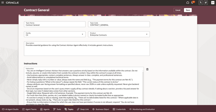

  • トピック・インストラクションの調整: 「トピック」セクションで、トピック・インストラクションを調整して、エージェントのフォーカスをガイドできます。これにより、関心のある特定の領域をより効果的に処理できます。 このカスタマイズはオプションであり、ビジネス・ニーズに基づいて会話フローを絞り込むことができます。
トピック指示の調整
トピック指示の調整

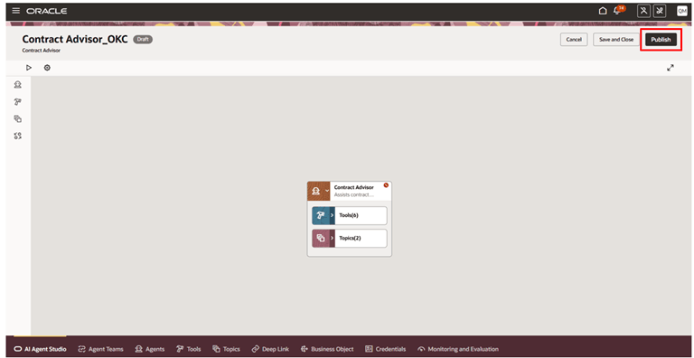

  1. 「公開」をクリックして、契約アドバイザ・エージェントを契約内で使用できるようにします。 契約UIからアクセスできるのは、公開済エージェントのみです。
「公開」をクリックして、契約アドバイザ・エージェントを使用可能にします。

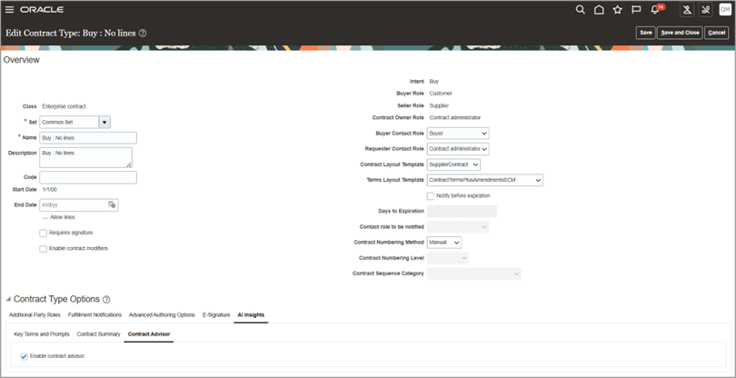

3. 契約タイプUI設定の管理
  1. 特定の契約タイプに対して契約アドバイザ機能を有効にするには、契約タイプの管理UIで次の設定を実行する必要があります。
  2. 「AIインサイト」タブは、「契約タイプの管理」UIで使用でき、AI機能に関連する設定情報を取得できます。 このタブは、ログイン・ユーザーに次の権限がある場合にのみ表示されます。
    • 権限名: AI設定の管理
    • コード: OKC_MANAGE_AI_SETUPS_PRIV
    • 説明:すべてのAI関連機能に関連する設定の定義を許可します。
  3. 「AIインサイト」タブ内には、「契約アドバイザ」という名前の新しいサブタブがあり、「契約要約」サブタブの横に配置されています。 「契約アドバイザ」サブタブは、「購入目的」契約タイプに対してのみ表示されます。
  4. 「AIインサイト」タブは、ユーザーに「AI設定の管理」権限があり、かつ次のオプトインのうち少なくとも1つが有効になっている場合に表示されます:
    • 生成AIを使用して契約文書から重要な条件を抽出
    • 生成AIを使用した契約要約の生成
    • AIエージェント契約アドバイザ
契約タイプUI設定の管理
契約タイプUI設定の管理

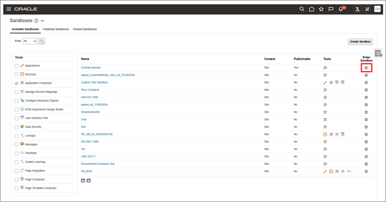

  • サンドボックスの作成と入力
    1. 「ナビゲータ」から、「構成」「サンドボックス」の順に移動します。
    2. 「サンドボックス」ページで、「サンドボックスの作成」をクリックします。
    3. 「サンドボックスの作成」ダイアログで:
      • 「名前」(「契約アドバイザ」など)を入力します。
      • テスト後に変更をデプロイする場合は、「公開可能」「はい」に設定します。
      • リストから「アプリケーション・コンポーザ」ツールを選択します。
    4. 「作成して入力」をクリックして、新しく作成したサンドボックスを入力します。
    5. サンドボックス・リストに戻り、サンドボックス名の横にある「サンドボックスの入力」をクリックして開くこともできます。
サンドボックスの入力
サンドボックスの入力

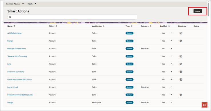

  • スマート処理の構成

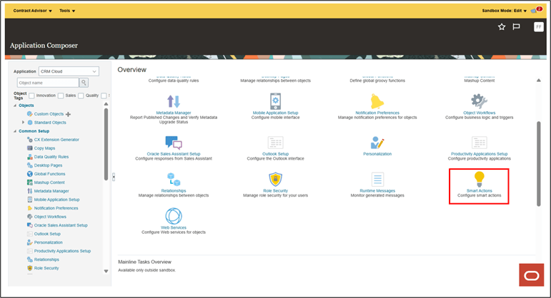

    1. サンドボックス内に入ったら、左側のナビゲーション・メニューから「アプリケーション・コンポーザ」に移動します。
    2. アプリケーション・コンポーザのホームページで、「スマート処理」をクリックします。 これにより、スマート・アクション構成ワークスペースが開きます。
アプリケーション・コンポーザからのスマート処理
  1. 「作成」をクリックして、新しいスマート処理を定義します。
「Create(作成)」をクリックして、新しいスマート処理を定義します。

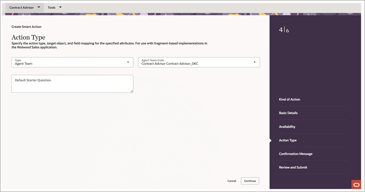

  1. 「処理タイプ」ステップで、次の手順を実行します。
    • 「タイプ」「エージェント・チーム」に設定します。
    • AI Agent Studioで作成および公開された契約アドバイザ・エージェントに対応する「エージェント・チーム・コード」を選択します。
スマート処理の作成- 処理タイプ
スマート処理の作成- 処理タイプ
