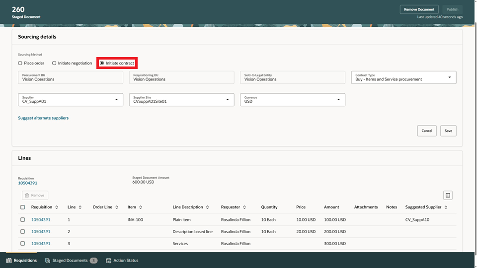

購買依頼を企業のポリシーを適用し、リスクを管理し、契約要件および規制要件へのコンプライアンスを確保する包括的な企業契約に変換します。 Redwoodの「購買依頼の処理」ページで購買依頼明細を選択して新しい文書にステージングすると、新しい「契約の開始」オプションがソーシング方法として使用可能になります。
選択した契約タイプに応じて、企業契約または購買目的を持つ契約区分契約を作成できます。 サプライヤ・エンタープライズ・クラス契約は後で購買オーダーに変換でき、サプライヤ契約クラス契約は包括購買契約として履行できます。
契約開始のステージング済文書ソーシング詳細

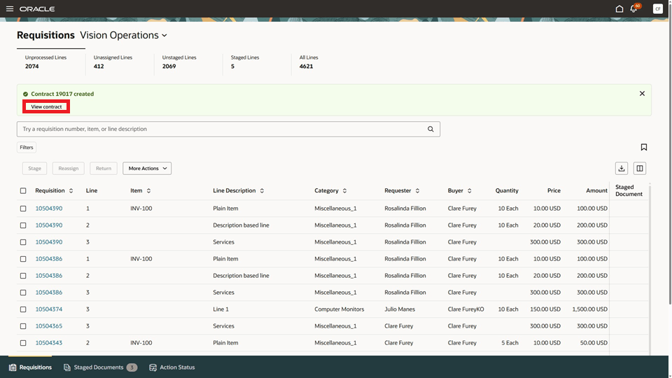

ステージング済文書を公開すると、契約情報を含むバナーが表示されます。 「契約の表示」リンクをクリックすると、Redwoodの企業契約で契約が開きます。
ステージング済文書の公開による契約の作成

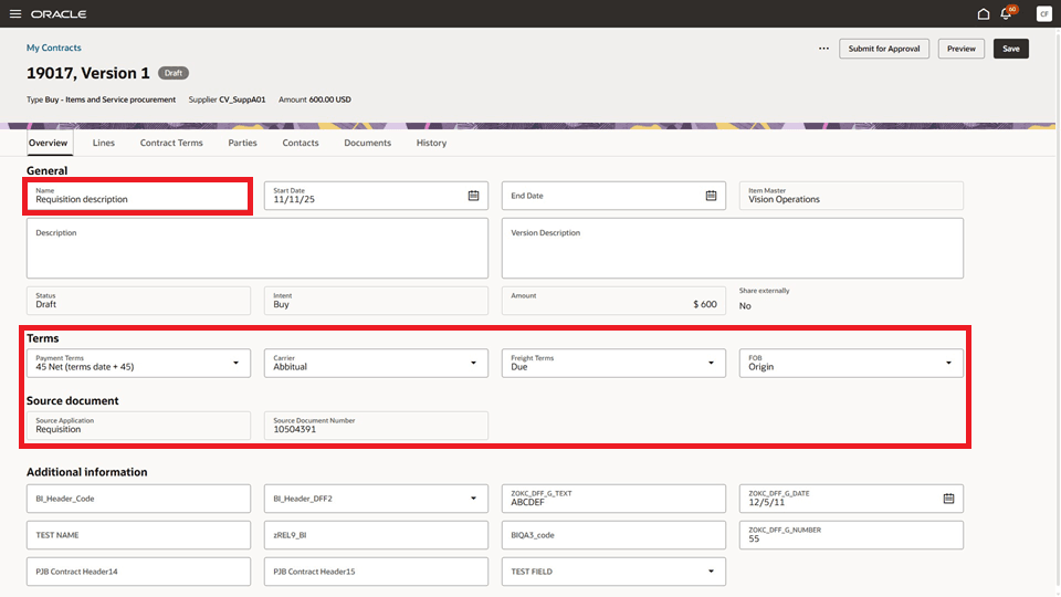

Redwood企業契約の契約摘要は購買依頼摘要から移入され、契約条件はサプライヤ・サイトに対応します。 購買依頼ソース・アプリケーションおよびソース文書番号も「契約概要」セクションに入力されます。
購買依頼ソース詳細を含む契約概要

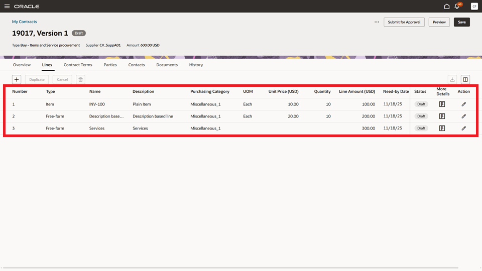

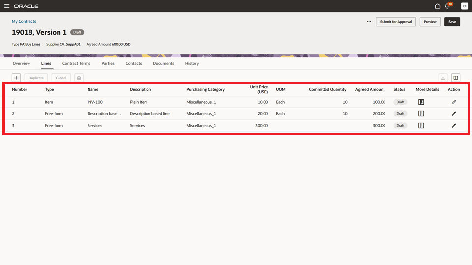

購買依頼明細から生成されたサプライヤ・エンタープライズ区分契約の場合、品目契約明細タイプは在庫で追跡される品目用に設計されますが、自由形式明細タイプは在庫で追跡されない品目用です。 購買依頼明細の「数量」、「明細金額」および「希望入手日」が「契約明細」タブに表示されます。
購買依頼明細からのエンタープライズ契約明細
購買依頼明細から作成されたサプライヤ契約区分契約の場合、購買依頼明細の「確定数量」および「契約金額」が「契約明細」タブに表示されます。
購買依頼明細からの契約明細

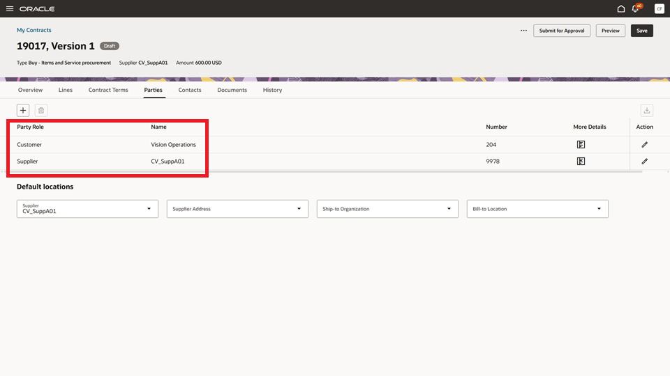

契約のパーティ・ロールは、ステージ済文書で選択したサプライヤ・ソーシング詳細と、購買依頼が処理される調達ビジネス・ユニットによって決まります。
顧客およびサプライヤ情報が移入された新規契約の「パーティ」タブ

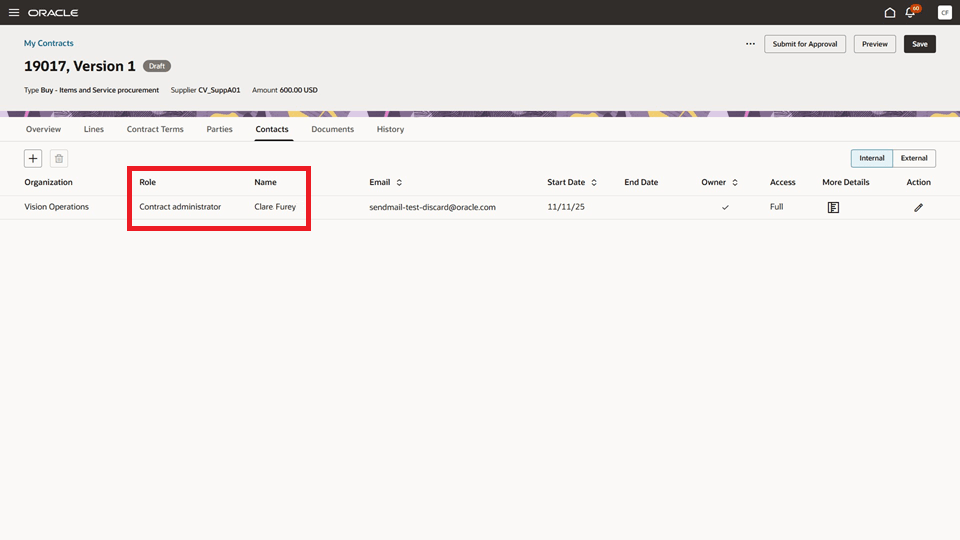

「担当者」タブでは、選択した契約タイプに基づいて、バイヤーが契約所有者のロールを持つ担当者としてリストされます。
新規契約の「担当者」タブ。契約管理者としてリストされたバイヤーが表示されます。

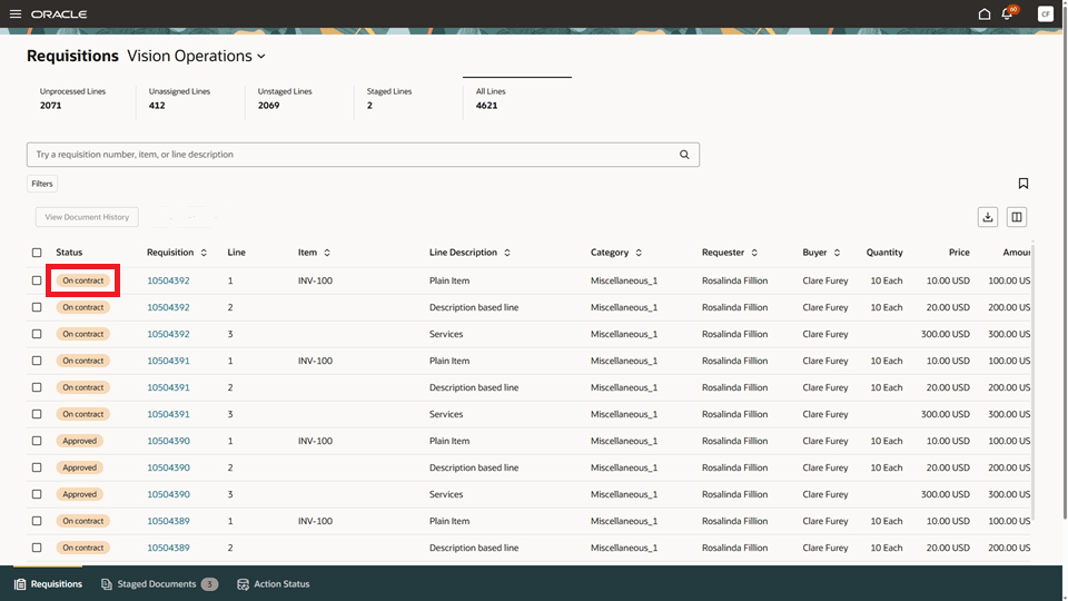

企業区分契約に処理された購買依頼明細は、Redwoodの「購買依頼の処理」ページの「すべての明細」タブに「オン」契約ステータスで表示されます。 これらの明細は、今後の購買依頼処理には使用できません。 これに対して、契約区分契約に処理された購買依頼明細は、追加処理に引き続き使用できます。
エンタープライズ・クラス契約への処理後の契約ステータスの購買依頼明細を表示する「すべての明細」タブ
