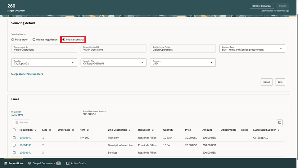

選択した契約タイプに応じて、企業契約または購買目的を持つ契約区分契約を作成できます。 サプライヤ・エンタープライズ・クラス契約は後で購買オーダーに変換でき、サプライヤ契約クラス契約は包括購買契約として履行できます。
契約開始のステージング済文書ソーシング詳細

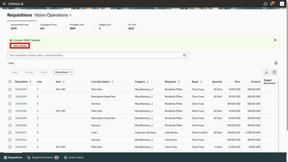

ステージング済文書を公開すると、契約情報を含むバナーが表示されます。 「契約の表示」リンクをクリックすると、Redwoodの企業契約で契約が開きます。
ステージング済文書の公開による契約の作成

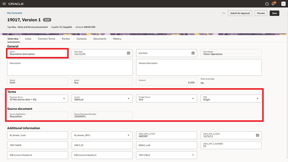

Redwood企業契約の契約摘要は購買依頼摘要から移入され、契約条件はサプライヤ・サイトに対応します。 購買依頼ソース・アプリケーションおよびソース文書番号も「契約概要」セクションに入力されます。
購買依頼ソース詳細を含む契約概要

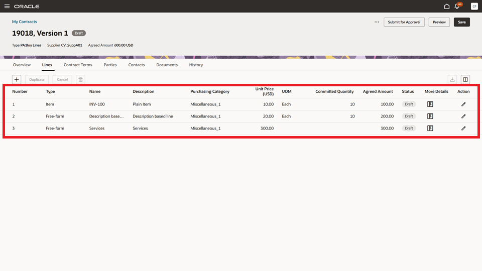

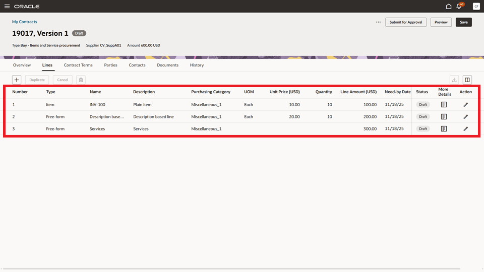

購買依頼明細から生成されたサプライヤ・エンタープライズ区分契約の場合、品目契約明細タイプは在庫で追跡される品目用に設計されますが、自由形式明細タイプは在庫で追跡されない品目用です。 購買依頼明細の「数量」、「明細金額」および「希望入手日」が「契約明細」タブに表示されます。
購買依頼明細からのエンタープライズ契約明細
購買依頼明細から作成されたサプライヤ契約区分契約の場合、購買依頼明細の「確定数量」および「契約金額」が「契約明細」タブに表示されます。
購買依頼明細からの契約明細

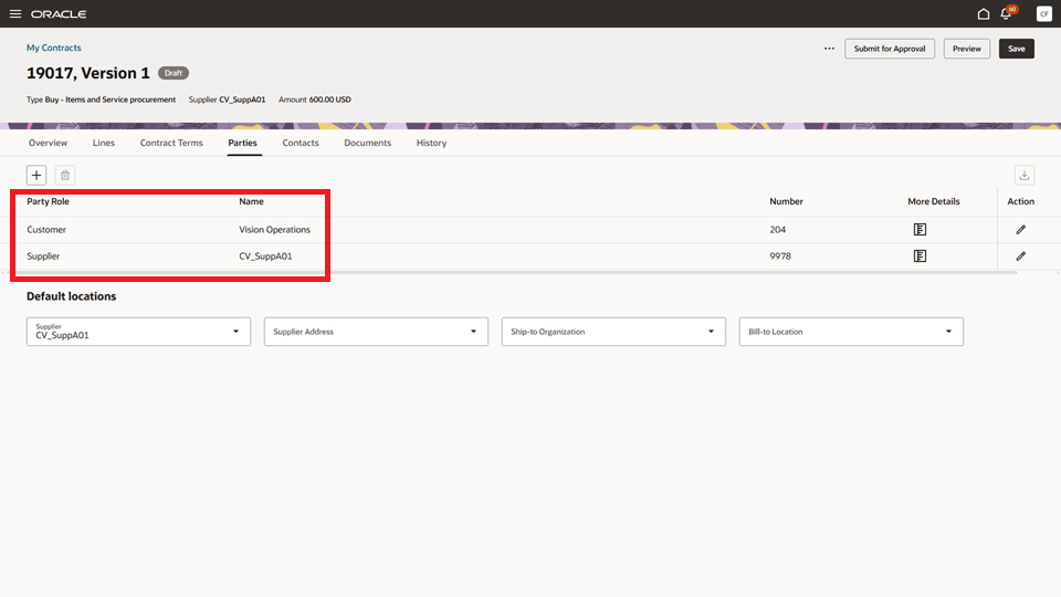

契約のパーティ・ロールは、ステージ済文書で選択したサプライヤ・ソーシング詳細と、購買依頼が処理される調達ビジネス・ユニットによって決まります。
顧客およびサプライヤ情報が移入された新規契約の「パーティ」タブ

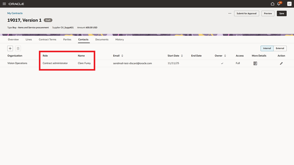

「担当者」タブでは、選択した契約タイプに基づいて、バイヤーが契約所有者のロールを持つ担当者としてリストされます。
新規契約の「担当者」タブ。契約管理者としてリストされたバイヤーが表示されます。

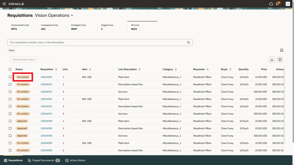

企業区分契約に処理された購買依頼明細は、Redwoodの「購買依頼の処理」ページの「すべての明細」タブに「オン」契約ステータスで表示されます。 これらの明細は、今後の購買依頼処理には使用できません。 これに対して、契約区分契約に処理された購買依頼明細は、追加処理に引き続き使用できます。
エンタープライズ・クラス契約への処理後の契約ステータスの購買依頼明細を表示する「すべての明細」タブ
