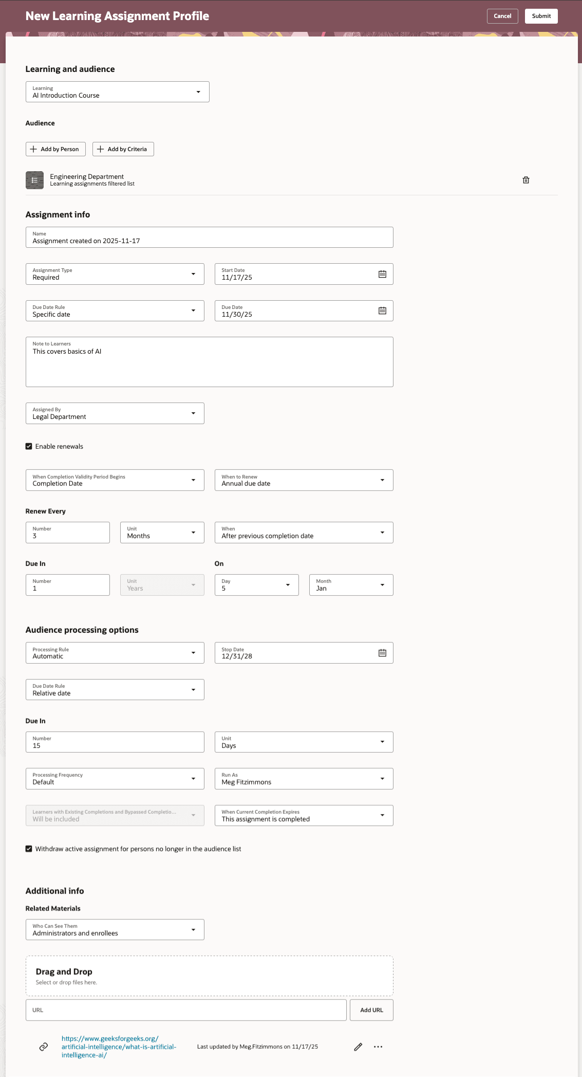

学習割当プロファイル
まず、1回かぎりの自動(イニシアチブ)学習割当プロファイルを作成して、自主的学習割当と必須学習割当を生成します。 この統合割当フローにより、学習対象者を堅牢に定義し、ビジネス・ルールを適用して、割当ライフサイクルを制御できます。 また、重複するオーディエンス・セグメントと無効なオーディエンス・セグメントを自動的に防止します。
主なハイライト:
  • 統合インタフェース: 学習の割当、割当プロファイルの管理、および1つのページから学習へのアクセスを行います。
  • ライフサイクル管理: 開始日と終了日、頻度、有効性、更新および割当ルールを設定します。
  • キャパシティおよびキャンセル待ち: イベントおよびILTまたは混合オファリングのキャパシティおよびキャンセル待ちを管理し、キャンセル待ちをバイパスするか、キャパシティを拡張するオプションを使用します。
  • 前提条件ロジック: 前提条件を満たしていない学習者に、免除および調整されたロジックを適用します。
  • 柔軟なオーディエンス定義: 次のような複数の基準を使用して学習者を識別します。
    • 個人
    • .csvファイルのアップロードでは、個人番号および電子メールがサポートされます
    • 就業者アサイメントまたは学習アサイメントからのフィルタ済リスト
    • 分析レポートとユーザー・グループ、階層マネージャ、直属の部下
    • ビジネス・ユニット、部門、ジョブ、ポジション、付加フレックスフィールドなどの就業者属性を使用した拡張基準です。
  • 直接割当: カタログ・リストまたは詳細ページから学習を直接割り当てます。
  • 競合管理: 単一および複数の学習割当のルールを設定し、基準の重複を防止し、ビジネス・ニーズに基づいて例外を処理します。
  • フィールド・レベルのデフォルトおよび検証: ビジネス・ルールを使用して、開始日、期日、取下げ期間、更改期間などの割当動作を構成します。
  • ビジネス・ルールの適用: 一貫性とコンプライアンスを確保するために、割当フィールド間でルールを定義して適用します。
新規学習割当プロファイル・ページ
新規学習割当プロファイル・ページ

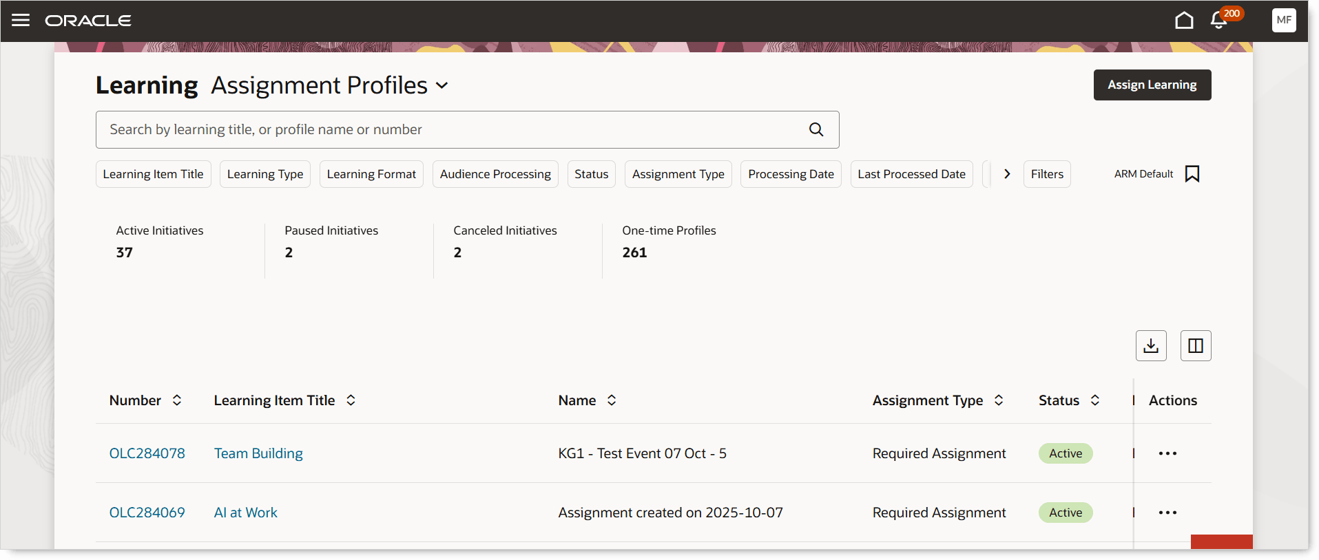

高度なフィルタ、メトリック、構成可能なビューおよび直接割当フローを使用して、割当プロファイルおよび学習割当をより正確かつ迅速に管理できます。 主なハイライト:
  • 包括的なフィルタリング: 関連するプロファイルを、ステータス、学習タイプと形式、割当タイプおよび日付で迅速に検索します。
  • ビジュアル・インサイト: アクティブ、一時停止、取消済およびワンタイム・プロファイルの数を表示します。
  • エクスポートおよび再利用: 検索結果をMicrosoft Excelファイルとしてダウンロードし、今後使用するために検索基準を保存します。
  • 柔軟な編集: プロファイルでオーディエンス、期日、妥当性ルール、更新設定および競合処理を直接更新します。
  • オンデマンド処理: プロファイルを手動で処理して、学習割当に現在のオーディエンスが反映されるようにします。必要に応じて、学習者を自動的に割り当て、取下げまたは再アクティブ化します。
  • 取消の制御: 事由コードを含む古いプロファイルを取り消し、割当の処理方法(取下済、未完了または非表示)を識別します。 取り消されたプロファイルは読取り専用となり、今後の処理から除外されます。
「学習割当プロファイル」ページ
「学習割当プロファイル」ページ

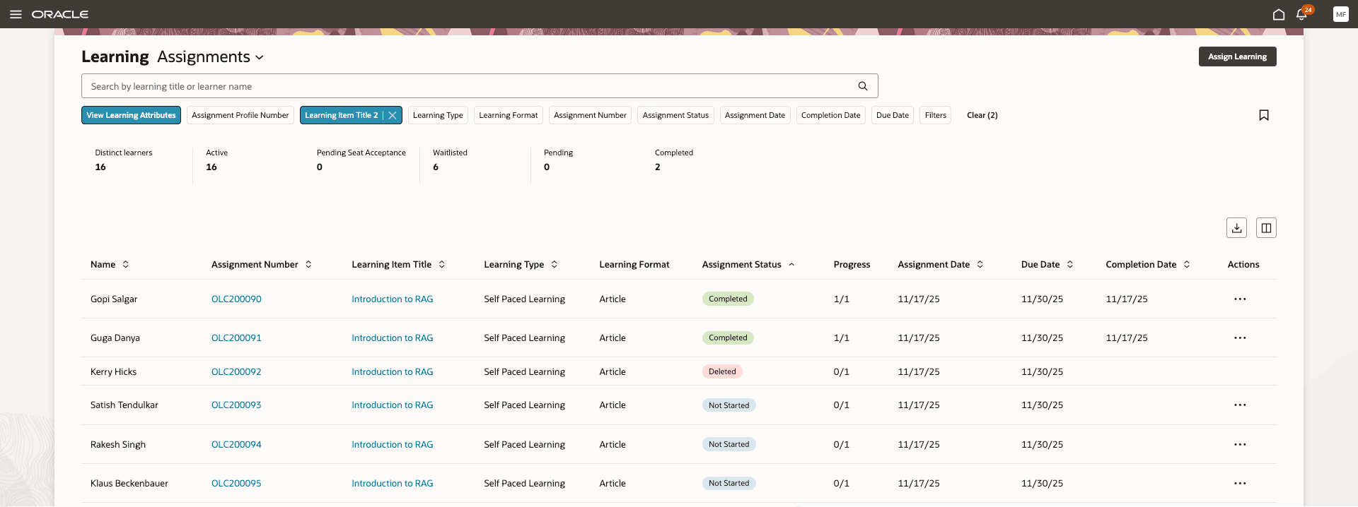

学習割当
Redwood用に「学習割当」ページが再設計され、強力で柔軟かつデータ豊富なエクスペリエンスが提供されます。 主なハイライト:
  • 提供されている検索ビュー: 構成可能なビューと学習属性(割当重視のフィルタ)と就業者属性(学習者重視のフィルタ)を簡単に切り替えることができます。 ページ・レイアウトと結果は、選択した検索ビューに基づいて即座に適応するため、使いやすさとフォーカスが向上します。
  • 構成可能なビュー: 組織のニーズに合せて、特定のフィルタ、キーワードおよび結果列を使用してビューを作成、コピーおよび調整します。
  • 高度なフィルタリング: 学習、割当プロファイル、ステータス、日付範囲、就業者属性(マネージャ、ジョブ、等級、部門、国など)および記述的なフレックスフィールドにリッチ・フィルタを適用します。
  • エラー・フィルタリング: レビューとアクションを合理化するために、エラー状態の割当を非表示にします。
  • ビジュアル・インサイト: ステータス別の割当数を表示し、進捗インジケータを使用して学習者の完了を追跡します。
「学習割当」ページ
「学習割当」ページ

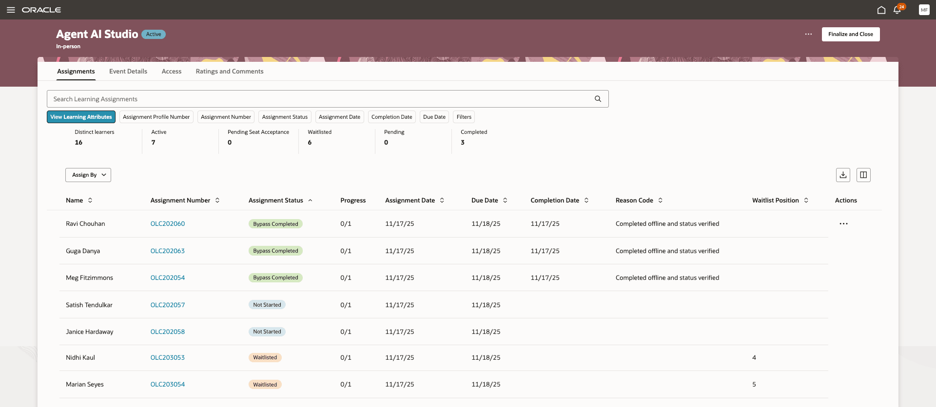

「割当」タブ
すべてのRedwood管理学習詳細ページの新しい「割当」タブには、学習にリンクされているすべての割当が一元的に表示されます。 このビューでは、学習者のエンゲージメントをより深く可視化し、制御できます。 主なハイライト:
  • 対話型割当てカウント: 「アクティブ」または「完了」のカウントをクリックして、割当てリストをフィルタします。
  • 提供されている検索ビュー: 2つのビュー(学習属性(割当重視のフィルタ)と就業者属性(学習者に焦点を当てたフィルタ)を簡単に切り替えることができます。
  • 構成可能なビュー: 特定のフィルタ、キーワードおよび結果列を使用してビューを作成、コピーおよびパーソナライズし、特定のトラッキング・ニーズに適合します。
  • 拡張フィルタリング・オプション: アサイメント・プロファイル属性、ステータス、日付範囲(アサイメント、期日、完了、失効など)、就業者属性(マネージャ、ジョブ、等級、部門、国など)および摘要フレックスフィールドでフィルタします。
  • ビジュアル・インサイト: 割当ステータス(未開始、進行中、完了、取下済など)の数を表示します。
  • 柔軟な割当処理: 学習者を個別に追加するか、ジョブ、プロファイル、ユーザー・グループ、階層マネージャなどの高度な基準を使用して学習を割り当てます。
「ファイル」、「名前」および「拡張」の3つのメニュー・オプションを使用して、このタブから学習を割り当てることができます。 ファイルまたは名前で学習を割り当てる場合、更新ルールや失効ルールがなく、対象者処理オプションはありません。 完全なプロファイル属性にアクセスして構成するには、「拡張オプション」を選択します。
[イベント詳細]ページ、[割当]タブ
[イベント詳細]ページ、[割当]タブ

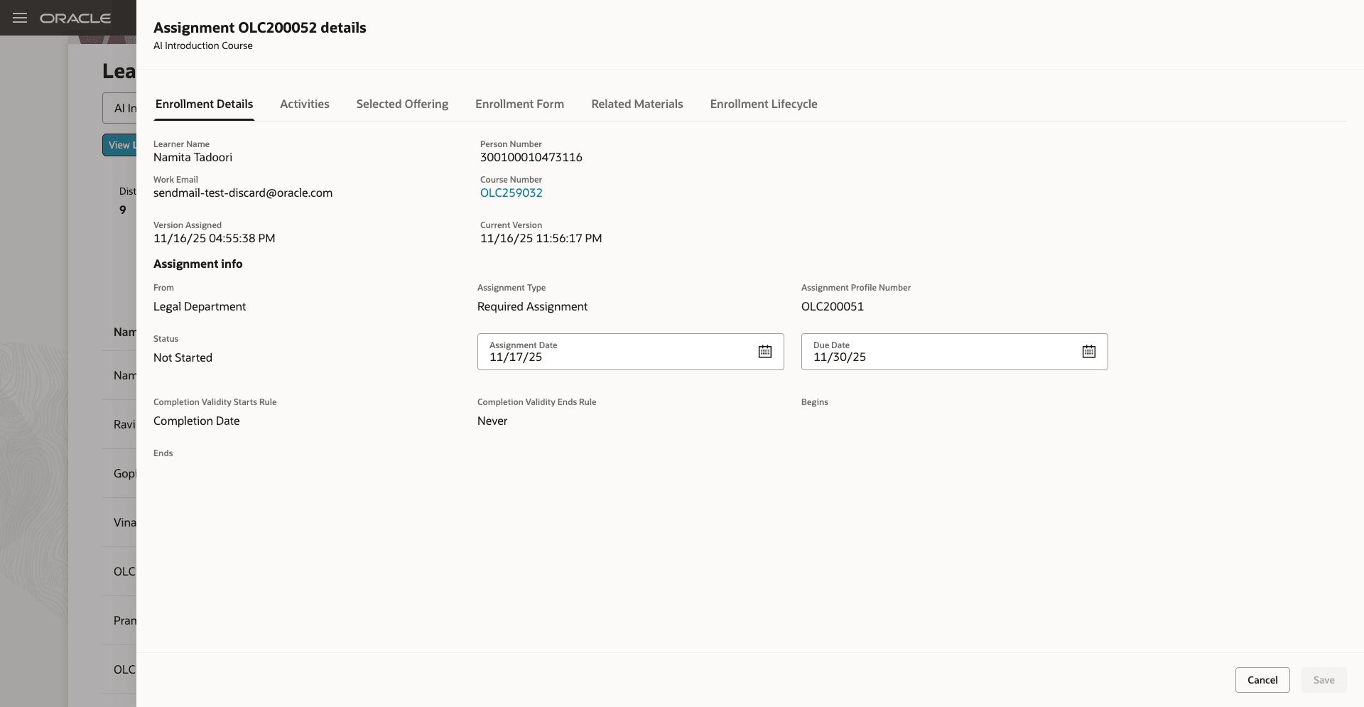

アサイメント詳細
Redwood用に設計された新しいドロワーを使用すると、強力で柔軟でデータ豊富なエクスペリエンスで割当詳細を表示および管理できます。 主なハイライト:
  • 登録詳細、アクティビティ、選択した講義、関連資料、登録ライフサイクルなど、すべての割当詳細を表示および管理する単一のパネル。
  • タブ間のシームレスなナビゲート: 登録詳細、アクティビティ、登録フォーム、登録ライフサイクル、関連資料および選択したオファリング。
  • 複数の学習タイプのサポート: コース、講義、自己ペース学習およびイベントベースの学習割当間で機能します。
コースの割当詳細
コースの割当詳細

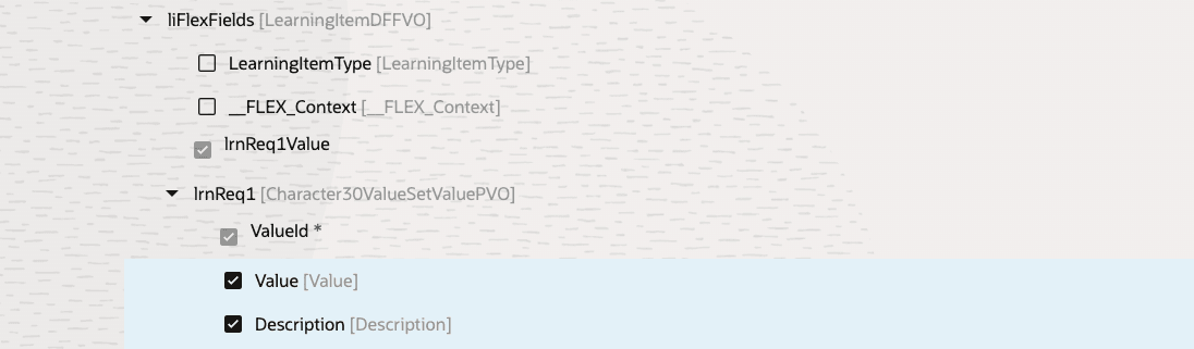

検索ビューへの付加フレックスフィールドの追加

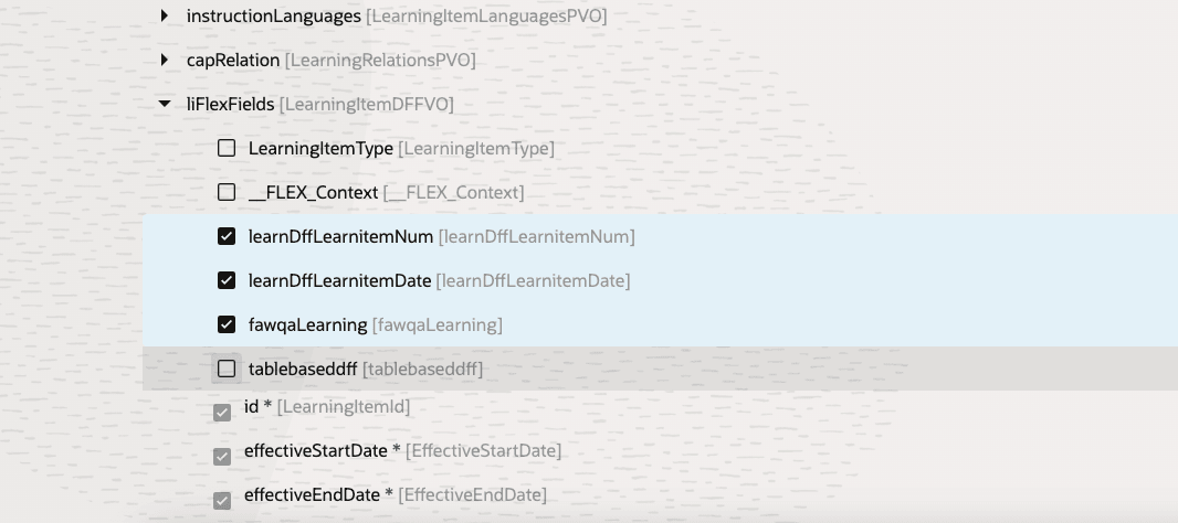

      1. Oracle Search索引fa-hcm-learningitemを構成し、学習項目付加フレックスフィールド・セグメントが学習カタログの検索またはフィルタリングに使用できるようにします。
        1. 「設定および保守」>「タスク」パネル「検索」>「検索索引の管理」に移動します。
        2. fa-hcm-learningitem索引を構成します。
        3. liFlexFieldsノードを展開します。
        4. 値リストとして構成されたフレックスフィールド・セグメントを有効にするには、 「値[値] 」オプションを選択します。
liFlexfields値リスト・セグメントの例
テキスト・エントリ、日時または表の検証として構成されたフレックスフィールド・セグメントを有効にするには、セグメント名であるオプションを選択します。
liFlexfieldsテキスト入力と日付セグメントの例
