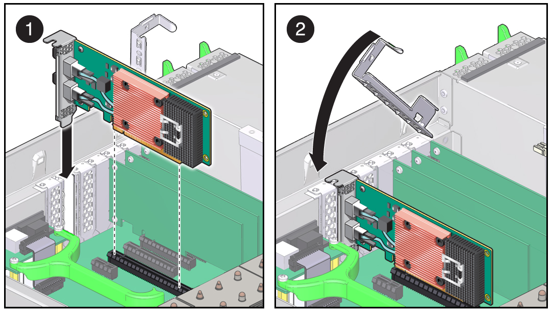

  4. 选择可用的 PCIe x16 插槽。
    从该插槽中移除空的填充面板。如果您要更换该插槽中已有的适配器,请移除该适配器。
  5. 将适配器安装到插槽,将适配器的边缘连接器推入服务器上的连接器。
    image:图中显示了适配器安装。
  6. 安装时,确保适配器的前面板与打开的服务器面板对齐。
  7. 如果适用,安装前面板上的螺丝,将适配器固定到服务器中。
