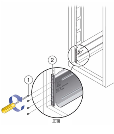

  5. 将四颗 8-32 螺丝插入到每个机架滑轨的其余四个正面和背面孔中(共 16 个)。
    image:图中显示了插入每个机架滑轨的四个正面孔中的螺丝
