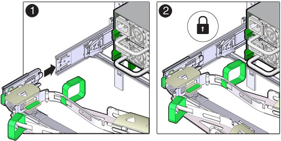

  6. 在机架后面,将 CMA 的连接器 A 插入左侧滑轨上的前部插槽,直至连接器在发出“咔嗒”一声后锁定到位(方框 1 和 2)。
    连接器 A 的卡舌 (1) 会进入滑轨的前部插槽 (2)。轻轻地拉一下前滑杆的左侧边缘,确认连接器 A 已正确固定。
    image:图中显示了如何将理线架插入机架
  7. 托住 CMA,不可使其悬空,直至其所有四个连接点均已固定。

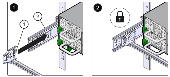

  8. 将 CMA 的连接器 B 插入右侧滑轨上的前部插槽,直至连接器在发出“咔嗒”一声后锁定到位(方框 1 和 2)。
    连接器 B 的卡舌 (1) 会进入滑轨的前部插槽 (2)。轻轻地拉一下前滑杆的右侧边缘,确保连接器 B 已正确固定。

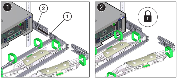

  9. 要将 CMA 的连接器 C 安装到右侧滑轨中,请执行以下步骤:
    1. 将连接器 C 与滑轨对齐,使锁紧弹簧 (1) 位于右侧滑轨的内部(服务器端)(方框 1)。
    2. 将连接器 C 插入右侧滑轨,直至连接器发出“咔嗒”一声后锁定到位(方框 2 和 3)。
    3. 轻轻地拉一下 CMA 后滑杆的右侧边缘,确保连接器 C 已正确固定。

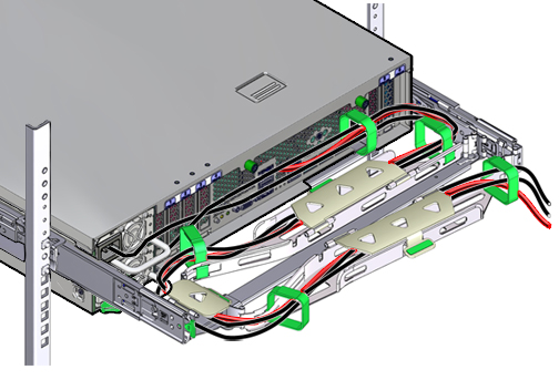

  16. 打开 CMA 电缆封盖,将控制器电缆穿过 CMA 的电缆槽,关闭电缆封盖,然后用六个维可牢 (Velcro) 绑带固定住电缆。按以下顺序将电缆穿过电缆槽:先将电缆穿过最前面的电缆槽,然后穿过较小的电缆槽,再穿过最后面的电缆槽。
    image:图中显示了正穿过电缆槽的电缆
  17. 使用前滑杆上的维可牢 (Velcro) 绑带固定电缆时,确保维可牢 (Velcro) 绑带没有缠绕在滑杆底部。
    否则,在将服务器拉出机架和装回机架时可能会妨碍滑杆的伸出和收回。
  18. 确保固定的电缆没有伸出其连接的服务器的顶部以上或底部以下。
    否则,在将服务器拉出机架和装回机架时,电缆可能会妨碍机架中安装的其他设备。
  19. 如有必要,请使用额外的维可牢 (Velcro) 绑带将电缆捆绑在一起,以确保电缆不会碰到其他设备。
    如果需要安装额外的维可牢 (Velcro) 绑带,请仅将这些绑带缠绕在电缆上,而不要将任一 CMA 组件包含在内;否则,将服务器从机架中拉出以及推回机架时,可能会阻碍 CMA 滑杆的伸出和收回。
