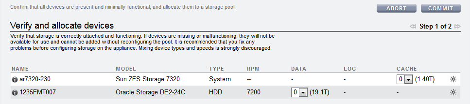

연결된 모든 Disk Shelf가 표시되지 않으면, ABORT(중단)를 누르고, Disk Shelf 케이블 연결 및 전원 상태를 확인하고, 이 절차를 다시 시작합니다.
모든 드라이브의 크기 또는 회전 속도가 동일하거나 여러 크기 중에서 하나의 크기를 선택한 경우, 사용 가능한 최대 드라이브 수가 기본적으로 할당됩니다. 스토리지 장치에 다양한 회전 속도 또는 모델의 드라이브가 포함되어 있으면 기본적으로 드라이브가 할당되지 않습니다.
일관된 성능 특성을 제공하려면 크기 및 회전 속도가 동일한 장치만 풀에 포함되는 것이 좋습니다.
풀이 전체 용량에 도달하면 성능 저하를 경험할 수 있으므로 공간 사용량을 모니터하거나 제한하십시오.
드라이브는 스토리지 풀에 할당되고, 장치가 존재하고 최소한 기능이 작동하는지 확인됩니다. 확인이 실패하면 ABORT(중단)를 누르고, 문제를 해결한 후 이 절차를 다시 시작합니다. 누락되거나 오류가 발생한 장치가 있는 풀을 할당할 경우 나중에 누락되거나 오류가 발생한 장치를 추가할 수 없습니다.
