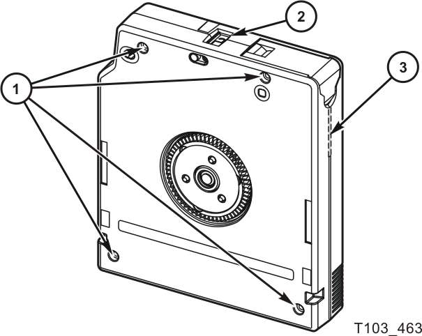

  2. Vérifiez les quatre vis du boîtier (1, Figure A-1) par souci de sécurité.
    Si la tige d'une vis est cassée, vous constaterez du jeu dans la fixation de la vis.
  3. Essayez de séparer les deux moitiés du boîtier au niveau de chaque vis.
    Si la tige d'une vis est cassée, le boîtier s'ouvre légèrement, même si la vis semble bien serrée.
  4. Vérifiez que la zone soudée par ultrasons proche de la porte d'accès de la bande, (3, Figure A-1) est intacte.
    Les altérations du soudage par ultrasons ne sont pas facilement détectables. Si vous n'êtes pas sûr de l'intégrité du soudage par ultrasons, consultez votre représentant du service technique. Si la zone soudée par ultrasons est défaillante, vous devez mettre la cartouche au rebut, même si les dommages ne sont pas visibles.

  6. Actionnez le commutateur de protection d'écriture (2, Figure A-1) plusieurs fois.
    Le commutateur de protection d'écriture doit glisser sans heurt.
    Figure A-1 Points d'inspection de la cartouche
    Le texte environnant décrit Figure A-1 .
    Légende de l'illustration :
    1 - Vis du boîtier (4)
    2 - Commutateur de protection d'écriture
    3 - Zone soudée par ultrasons

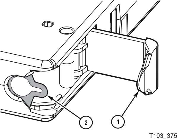

  7. Ouvrez et fermez la porte d'accès à la bande (1, Figure A-2) plusieurs fois et recherchez toute trace de dommages sur la porte.
    Si la porte est visiblement endommagée, ne s'ouvre pas ou se ferme difficilement, mettez la cartouche au rebut.
    Mise en garde :
    N'essayez pas de remettre l'amorce dans sa position de base par la force. Si l'amorce ne se trouve pas dans sa position de base, contactez votre représentant du service technique.
  8. Maintenez la porte d'accès à la bande ouverte et déterminez si l'amorce (2, Figure A-2) se trouve dans la position de base (solidement coincée entre les butées).
    Figure A-2 Porte de la cartouche et amorce de la bande
    Le texte environnant décrit Figure A-2 .
    1 - Porte d'accès à la bande
    2 - Amorce
    • Si l'amorce a été involontairement éjectée de sa position de base, elle apparaît lâche ou peut s'être totalement retirée dans le boîtier de la cartouche.
    • Si une tentative de chargement a été effectuée alors que l'amorce ne se trouvait pas dans sa position de base, le lecteur de bande rentre complètement l'amorce. Celle-ci est réinsérée dans la cartouche et n'est plus visible.
