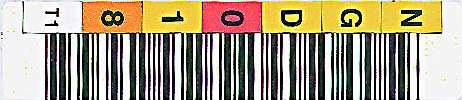

Etiquettes des cartouches standard/sport
Les étiquettes des cartouches de données standard sont composées de huit caractères et du code-barres associé.
  • Les six premiers caractères de l'étiquette correspondent à l'ID de volume du client (par exemple, NGD018). Les caractères utilisés peuvent aller de A à Z et les chiffres de 0 à 9. Aucun caractère spécial (& $%@#, etc.) n'est autorisé.
  • Les deux derniers caractères représentent l'identifiant de média :

La couleur de fond de l'identifiant de média est généralement le blanc pour les cartouches standard. Un exemple d'étiquette pour cartouche T1 est fourni en Figure B-1.
Figure B-1 Etiquette de huit caractères pour cartouche standard T10000A/B

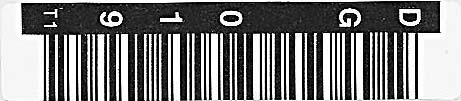

Etiquettes des cartouches VolSafe/VolSafe sport
Les étiquettes de cartouche VolSafe sont identiques aux étiquettes de cartouche standard, sauf que l'ID de média figure généralement sur un fond jaune.
Etiquettes des cartouches de diagnostic
Pour qu'une cartouche de données soit reconnue comme une cartouche de diagnostic par la bibliothèque, son étiquette doit commencer par les lettres DG suivies d'un espace (il n'y a pas de troisième caractère). Les cinq caractères restants de l'étiquette répondent aux conditions suivantes :

Un exemple d'étiquette de cartouche de diagnostic pour lecteur T10000A/B est fourni en Figure B-2.
Figure B-2 Etiquette de cartouche de diagnostic T10000A/B
