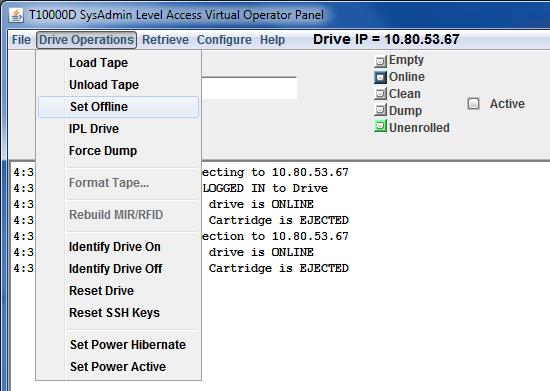

물리적 운영자 패널을 사용하는 대신 VOP(Virtual Operator Panel)를 사용하도록 선택할 수 있습니다. 테이프 로드/언로드, 드라이브 오프라인 설정, 드라이브 IPL 수행, 강제 덤프와 같은 대부분의 드라이브 및 카트리지 작업은 VOP Drive Operations 메뉴(그림 3-1 참조)를 사용하여 수행됩니다. T10000C 및 T10000D 테이프 드라이브의 경우 하이버네이션 컨트롤도 사용할 수 있습니다. 프로그램 설치, 드라이브 연결, VOP 사용자 인터페이스에 관한 추가 정보는 VOP 설명서를 참조하십시오.
그림 3-1 Virtual Operator Panel Drive Operations 메뉴(T10000D 테이프 드라이브)
주변 텍스트에서 그림 3-1 에 관해 설명합니다.

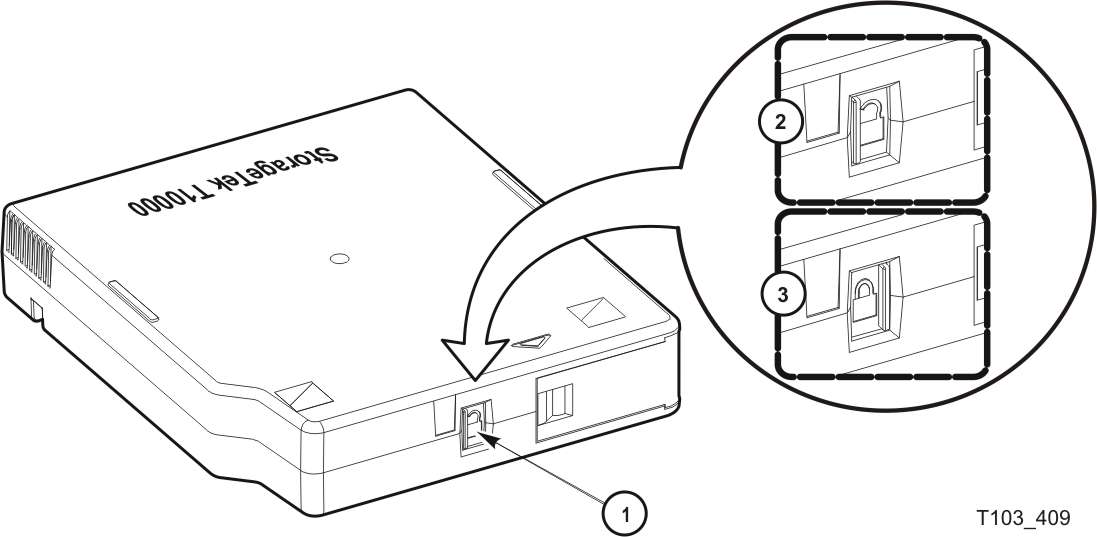

카트리지 쓰기 보호 또는 쓰기 가능
  1. 카트리지 도어 옆에 쓰기 보호 스위치를 찾습니다.
  2. 쓰기 보호 스위치를 원하는 설정으로 이동합니다.
    기호에 따라(그림 3-2 참조) 다음 상태를 나타냅니다.
    Locked–(자물쇠가 닫힌 그림) 쓰기 보호
    카트리지 허브를 아래쪽에 놓고 레이블 가장자리를 바깥쪽에 놓았을 때 스위치가 오른쪽에 있습니다(카트리지 도어에 가까운 쪽).
    주:
    테이프 드라이브가 데이터 카트리지에서 데이터를 읽을 수 있습니다. 쓰기 작업을 시도하면 실패합니다.
    Unlocked–(자물쇠가 열린 그림) 쓰기 가능(보호되지 않음)
    스위치가 왼쪽에 있습니다(카트리지 도어에서 먼 쪽). 테이프 드라이브가 데이터 카트리지에서 데이터를 읽거나 데이터를 쓸 수 있습니다.
    그림 3-2 데이터 카트리지 쓰기 보호/가능 스위치
    주변 텍스트에서 그림 3-2 에 관해 설명합니다.
그림 범례:
1 - 쓰기 보호 스위치
2 - 잠금 해제 위치
3 - 잠금 위치

    VOP 언로드:
    • Drive Operations 메뉴에서 Unload Tape를 선택하거나 Shift+U 키보드 단축키를 사용합니다.

VOP를 사용하여 드라이브 IPL 시작
VOP 프로그램을 사용하여 드라이브 IPL을 실행하려면 다음을 수행합니다(그림 1-5 참조).
  1. 이 테이프 드라이브를 사용하여 호스트에서 실행 중인 작업이나 응용 프로그램이 없는지 확인합니다. 있다면 해당 작업이나 응용 프로그램을 중지합니다.
  2. 데이터 카트리지가 로드되지 않았는지 확인합니다.
  3. 드라이브가 offline인지 확인합니다. 드라이브가 오프라인이 아니면 Online을 누릅니다.
    Online 버튼이 회색으로 바뀌면서 드라이브가 오프라인임을 나타냅니다.
    주:
    Drive Operations 메뉴에서 Set Offline을 선택하여 드라이브를 오프라인으로 설정할 수 있습니다.
  4. Drive Operations 메뉴에서 IPL을 선택하여 IPL 프로세스를 시작합니다.

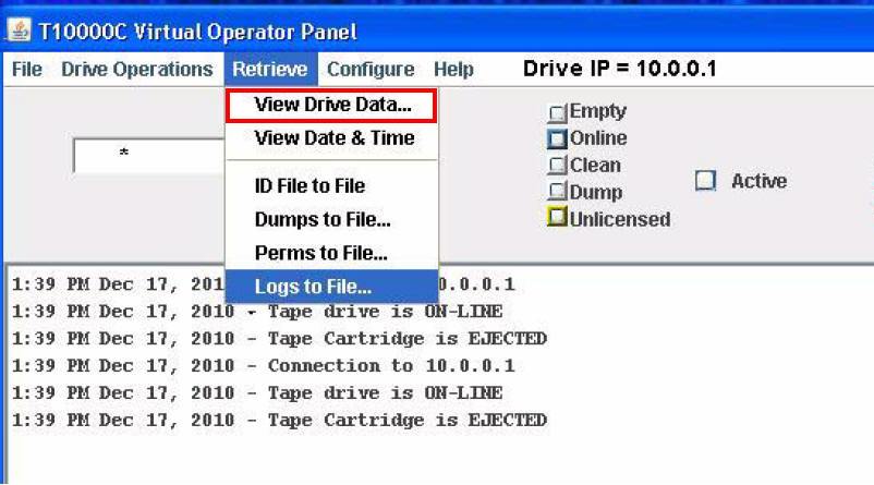

구성 보기(VOP)
주:
드라이브가 온라인 상태여야 합니다.
  1. 메뉴 모음에서 Retrieve를 선택하거나 Alt+R 키보드 단축키를 사용하여 메뉴를 엽니다.
  2. View Drive Data를 선택하거나 Shift+V 키보드 단축키를 사용하여 View Current Drive Settings 대화 상자에 액세스합니다.
    그림 3-3 VOP Retrieve 메뉴 명령
    주변 텍스트에서 그림 3-3 에 관해 설명합니다.
Encrypt, Fibre, Keyid, Manufacturing, Missing, Network, Rfid, Version과 같은 여러 가지 탭을 포함하는 새 대화 상자가 나타납니다.

데이터 카트리지의 쓰기 보호 스위치가 잠금 해제 위치로 설정되었는지 확인합니다.

MIR 재구축(VOP)
  1. 테이프 드라이브가 오프라인 상태인지 확인합니다.
    디스플레이에 Online이 표시되면 Drive Operations를 누르고 Set Offline을 선택합니다. 그러면 테이프 드라이브가 Offline 상태로 설정됩니다.
  2. Drive Operations 메뉴에서 Rebuild MIR/RFID를 선택합니다.
    이전 VOP 버전에서는 이 기능이 Format Tape 하위 메뉴에 표시됩니다.
    팁:
    Format Tape 대화 상자에서 Abort를 눌러서 카트리지를 로드하기 전에 이 기능을 중지할 수 있습니다.
  3. 화면 프롬프트와 지침을 따릅니다.
    성공적인 MIR 재구축 후에 카트리지가 자동으로 언로드됩니다.
    MIR 재구축이 성공적으로 완료되지 않은 경우 MIR 재구축 실패(VOP)를 참조하십시오.
    주의:
    테이프 손상: 데이터 카트리지 케이스와 테이프 드라이브 간의 평소 마찰을 넘어, 데이터 카트리지를 꺼내는 데 어떤 저항이 느껴지면 리더를 완전히 되감지 않은 것입니다(카트리지 리더를 되감지 않음 참조).
  4. 드라이브에서 카트리지를 꺼냅니다.
    여러 개의 테이프에 결함 MIR이 있는 경우 VOP 화면에 고객 카트리지를 로드하라는 프롬프트가 표시될 때 그 다음 카트리지를 테이프 드라이브에 로드합니다. 모든 결함 MIR이 재구축될 때까지 단계 4-5를 반복합니다.
  5. 결함 MIR이 있는 카트리지를 모두 복구한 후에 포맷 선택 대화 상자에서 Done을 누릅니다.
  6. Drive Operations를 누르고 Set Online을 선택합니다.
이러면 하나 이상의 카트리지에서 MIR 재구축이 완료됩니다. 이제 테이프 드라이브가 다시 온라인이 되고 정상적 작동을 시작할 준비가 됩니다.

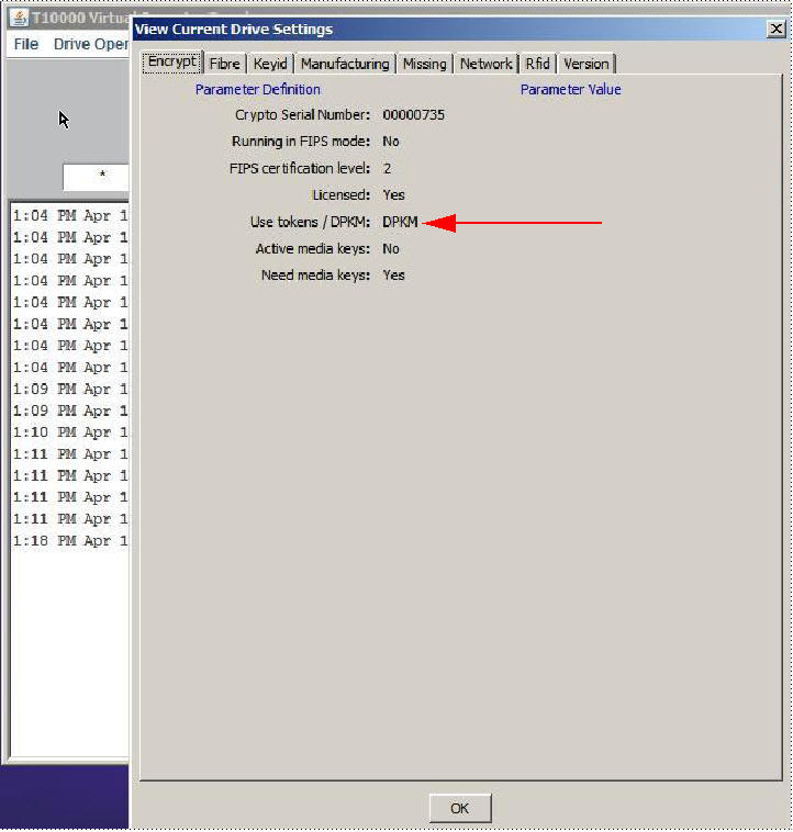

현재 드라이브 설정 보기 - Encrypt 탭(DPKM)
현재 드라이브 암호화 설정을 보려면 다음을 수행합니다.
  1. Retrieve 메뉴에서 View Drive Data를 선택하고 Encrypt 탭을 누릅니다.
    주:
    다음 그림의 화살표가 가리키듯이 Use tokens/DPKM 매개변수 값은 DPKM입니다.
  2. OK를 눌러 주 VOP 창으로 돌아갑니다.
    그림 3-4 VOP Drive Data Encrypt 탭
    주변 텍스트에서 그림 3-4 에 관해 설명합니다.

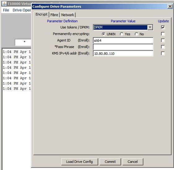

DPKM 켜기
  1. 드라이브를 오프라인으로 설정합니다.
  2. Configure 메뉴에서 Drive Data를 선택합니다.
  3. Configure Drive Parameters 대화 상자에서 Encrypt를 선택합니다.
  4. Use tokens/DPKM 매개변수에 대해 DPKM을 선택합니다.
    주:
    매개변수에 인접한 Update 상자에 선택 표시가 나타납니다.
  5. 대화 상자 아래쪽에서 Commit을 누릅니다.
    주:
    드라이브가 IPL(초기 프로그램 로드)을 수행합니다.
    자세한 내용은 데이터 경로 키 관리를 참조하십시오.
    그림 3-5 DPKM 켜기
    주변 텍스트에서 그림 3-5 에 관해 설명합니다.

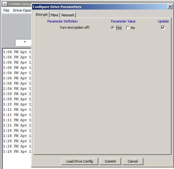

DPKM 끄기
  4. Turn encryption off 매개변수에 대해 Yes 옵션을 선택합니다.
    주:
    주:
    그림 3-6 DPKM 끄기
    주변 텍스트에서 그림 3-6 에 관해 설명합니다.
