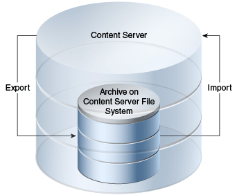

  • コンテンツ・サーバー・インスタンス独自のコレクションの1つにエクスポートし、そのコレクションからインポートします。
図35-5 独自のコレクションからの自己エクスポート/インポート
図35-5の説明が続きます
「図35-5 独自のコレクションからの自己エクスポート/インポート」の説明

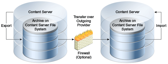

  • ソケット経由でエクスポート、転送およびインポートを行います。
図35-7 1対1のアーカイブ: ソケット経由
図35-7の説明が続きます
「図35-7 1対1のアーカイブ: ソケット経由」の説明

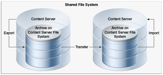

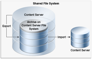

  • 共有ファイル・システムでエクスポート、転送およびインポートを行います。
図35-8 1対1のアーカイブ: 共有ファイル・システム上
図35-8の説明が続きます
「図35-8 1対1のアーカイブ: 共有ファイル・システム上」の説明

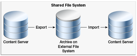

  • 共有外部ファイル・システムのコレクションにエクスポートし、そのコレクションからインポートします。
図35-9 1対1のアーカイブ: 共有外部ファイル・システム上
図35-9の説明が続きます
「図35-9 1対1のアーカイブ: 共有外部ファイル・システム上」の説明

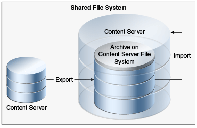

  • ソース・コンテンツ・サーバー・コレクションにエクスポートし、共有ファイル・システムでそのコレクションから直接インポートします。
図35-10 1対1のアーカイブ: 共有ファイル・システムでのコレクションへのエクスポートおよびコレクションからのインポート
図35-10の説明が続きます
「図35-10 1対1のアーカイブ: 共有ファイル・システムでのコレクションへのエクスポートおよびコレクションからのインポート」の説明

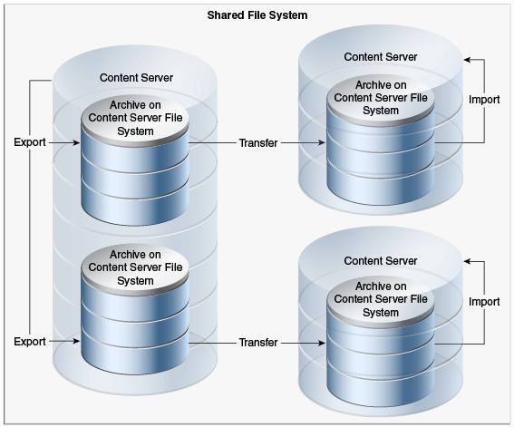

    レプリケーションを使用してこの構成を自動化した場合は、転送時にソース・ファイルが削除されるため、ターゲット・サーバーごとに個別のエクスポート・アーカイブが必要です。ただし、手動で転送する場合は、1つのアーカイブを複数のターゲットに転送できます。
図35-13 1対多のアーカイブ: 共有ファイル・システム上
図35-13の説明が続きます
「図35-13 1対多のアーカイブ: 共有ファイル・システム上」の説明

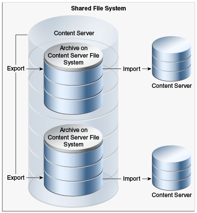

    レプリケーションを使用してこの構成を自動化した場合は、インポート時にソース・ファイルが削除されるため、ターゲット・サーバーごとに個別のエクスポート・アーカイブが必要です。ただし、手動で転送する場合は、複数のターゲットから1つのアーカイブをインポートできます。
図35-15 1対多のアーカイブ: 共有ファイル・システムでのコレクションへのエクスポートおよびコレクションからのインポート
図35-15の説明が続きます
「図35-15 1対多のアーカイブ: 共有ファイル・システムでのコレクションへのエクスポートおよびコレクションからのインポート」の説明

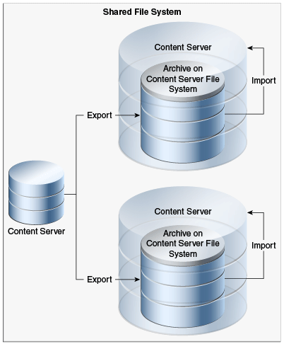

  • ソース・コンテンツ・サーバー・インスタンスからターゲット・コンテンツ・サーバー・インスタンスの複数のコレクションに直接エクスポートし、共有ファイル・システムでそれらのコレクションからインポートします。
図35-16 1対多のアーカイブ: 共有ファイル・システムでのソースからコレクションへのエクスポートおよびコレクションからのインポート
図35-16の説明が続きます
「図35-16 1対多のアーカイブ: 共有ファイル・システムでのソースからコレクションへのエクスポートおよびコレクションからのインポート」の説明

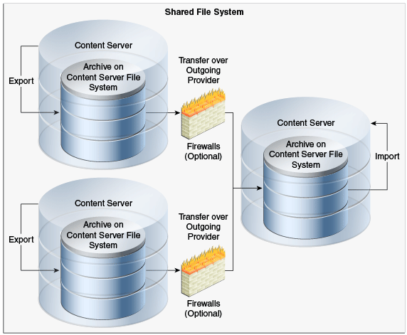

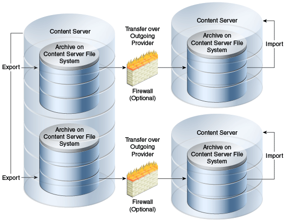

図35-17 多対1のアーカイブ: ソケット経由
図35-17の説明が続きます
「図35-17 多対1のアーカイブ: ソケット経由」の説明

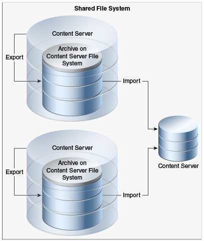

図35-18 多対1のアーカイブ: 共有ファイル・システム上
図35-18の説明が続きます
「図35-18 多対1のアーカイブ: 共有ファイル・システム上」の説明

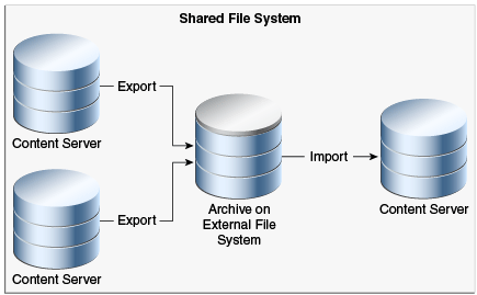

図35-19 多対1のアーカイブ: 共有外部ファイル・システム上
図35-19の説明が続きます
「図35-19 多対1のアーカイブ: 共有外部ファイル・システム上」の説明

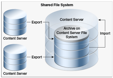

  • ソース・コンテンツ・サーバー・インスタンスの複数のコレクションにエクスポートし、共有ファイル・システムでそれらのコレクションから直接インポートします。
図35-20 多対1のアーカイブ: 共有ファイル・システムでのコレクションへのエクスポートおよびコレクションからのインポート
図35-20の説明が続きます
「図35-20 多対1のアーカイブ: 共有ファイル・システムでのコレクションへのエクスポートおよびコレクションからのインポート」の説明

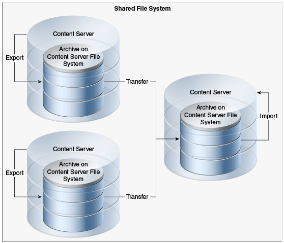

  • ソース・コンテンツ・サーバー・インスタンスから直接ターゲット・コンテンツ・サーバー・インスタンス上のコレクションにエクスポートし、共有ファイル・システムでそのコレクションからインポートします。
図35-21 多対1のアーカイブ: 共有ファイル・システムでのソースからコレクションへのエクスポートおよびコレクションからのインポート
図35-21の説明が続きます
「図35-21 多対1のアーカイブ: 共有ファイル・システムでのソースからコレクションへのエクスポートおよびコレクションからのインポート」の説明
