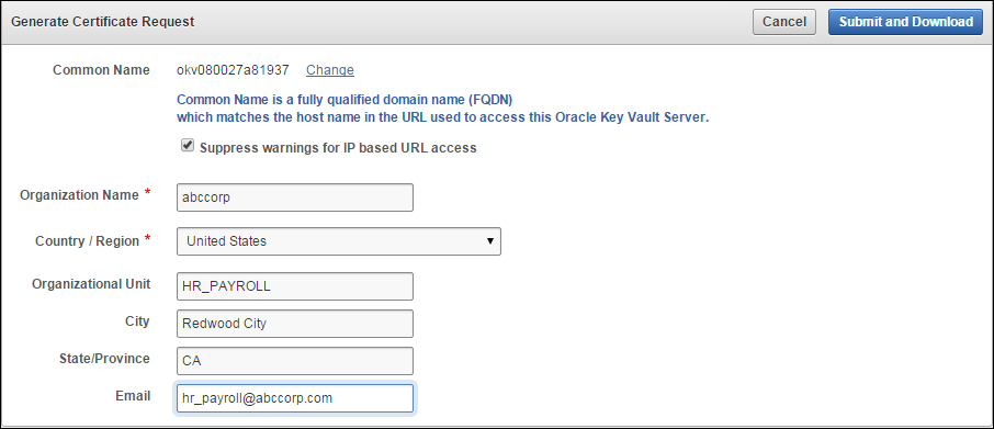

Oracle Key Vault証明書リクエストを生成する手順:
  1. 「System」タブをクリックし、「System」メニュー内の「Console Certificate」をクリックして、「Console Certificate」ページを開きます。
  2. 右上にある「Generate Certificate Request」をクリックして、「Generate Certificate Request」ページを開きます。
    図13-1 「Generate Certificate Request」ページ
    図13-1の説明が続いています。
    「図13-1 「Generate Certificate Request」ページ」の説明
  3. このページの最初のフィールド「Common Name」には、Oracle Key Vaultサーバーのホスト名が自動的に移入されます。これを変更する場合は、「Change」をクリックします。これにより、「System Settings」ページが開き、「Network」ペインでホスト名を変更できます。
  4. サーバーIPアドレスの変更に関するブラウザ警告の表示を抑止する場合は、「Suppress warnings for IP based URL access」というテキストの左側にあるチェック・ボックスを選択します。
  5. アスタリスクが付いた必須フィールド(「Organization Name」および「Country/Region」)に値を入力します。エラーなく続行するには、これらのフィールドには値を入力する必要があります。必要に応じて、残りのオプション・フィールドに値を入力します。
  6. その後、右上にある「Submit and Download」をクリックします。これにより、ディレクトリ・ウィンドウが開き、certificate.csrファイルを保存できます。ディレクトリを選択し、ファイルを保存します。
