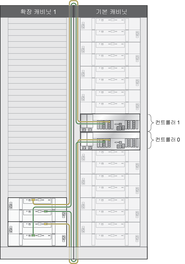

    확장 캐비닛의 Disk Shelf에 기본 캐비닛의 컨트롤러를 케이블로 연결(ZS4-4 - DE2-24C가 표시됨)
    image:이 그림은 확장 캐비닛의 Disk Shelf에 기본 캐비닛의 컨트롤러를 케이블로 연결한 모습을 보여줍니다(ZS4-4 - DE2-24C가 표시됨).
    주 -  이 그림은 기본 캐비닛에서 확장 캐비닛으로 연결된 6미터 케이블만 보여줍니다. 나머지 Disk Shelf를 케이블로 연결하려면 케이블 연결 시작하기의 해당 케이블 연결 다이어그램을 참조하십시오.
