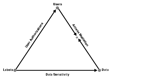

3.1 アクセス調整
Oracle Label Securityポリシーで保護されているデータにユーザーがアクセスするには、そのポリシーに定義されているラベルに基づく認可が必要です。
次の図は、ユーザー、データおよびラベルの間の関係を示しています。
データ・ラベルでは、データ行の機密性が指定されます。
ユーザー・ラベルは、ユーザーに適切な認可を付与します。
ユーザーとデータ行とのアクセス調整は、ユーザーのラベルに依存します。

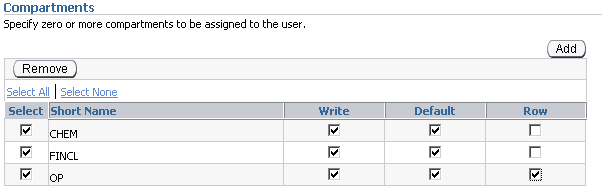

3.3.1.2 認可区分
管理者は、ユーザーがセッション・ラベルに使用できる区分のリストを指定します。
区分ごとに、書込みアクセス権を明示的に指定する必要があります。ユーザーは、書込み認可を持たない区分を含む行を直接挿入、更新または削除することはできません。
たとえば、Oracle Enterprise Managerでは、管理者がユーザーJoeに対して次の認可区分を設定します。
| 短縮名 | 詳細名 | 書込み | デフォルト | 行 |
あり |
あり |
なし |
あり |
あり |
なし |
あり |
あり |
あり |
図3-3では、行指定は、新規に挿入するデータのデフォルト行ラベルの一部として区分を使用する必要があるかどうかを示します。この設定を有効にするには、ポリシー・オプションも有効にする必要があることに注意してください。

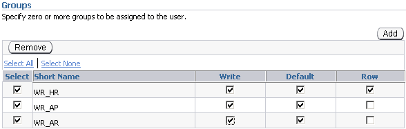

3.3.1.3 認可グループ
ユーザーがセッション・ラベルに配置できるグループのリストを指定し、各グループの書込みアクセス権を付与する必要があります。
たとえば、Oracle Enterprise Managerでは、管理者は次の認可グループを設定します。
| 短縮名 | 詳細名 | 書込み | デフォルト | 行 | 親 |
あり |
あり |
あり |
あり |
あり |
なし |
あり |
あり |
なし |
この図では、行指定は、新規に挿入するデータのデフォルト行ラベルの一部としてグループを使用する必要があるかどうかを示します。この設定を有効にするには、LABEL_DEFAULTポリシー・オプションも有効にする必要があることに注意してください。

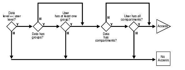

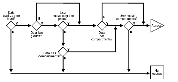

3.4.2 Oracle Label Securityの読取りアクセス・アルゴリズムの動作
READ_CONTROLの強制により、行のデータを読み取ることができるかどうかが判断されます。
次のルールが順番に使用され、データ行に対するユーザーの読取りアクセス権が判断されます。
ユーザーのレベルは、データのレベル以上であることが必要です。
ユーザーのラベルには、データに属する少なくとも1つのグループ(またはそのようなサブグループの親グループ)が含まれている必要があります。
ユーザーのラベルは、データに属するすべての区分を含んでいる必要があります。
ユーザーのラベルがこれらのテストにパスした場合、このユーザーのラベルは行のラベルを支配している、と表現されます。
レベルに連結した読取りまたは書込みアクセス権という概念はないことに注意してください。これは、管理者が指定したレベル範囲(最小から最大)内で、ユーザーが潜在的に読取りおよび書込み可能になるためです。ユーザーは、各自の現行セッション・レベル以下のすべてのデータを常に読み取ることができます。ユーザーに最小認可レベルを下回る書込みを許可する権限は(FULL以外には)ありません。
図3-6は、ラベル評価プロセスがレベル、グループ、区分の順に進行することを示しています。データ・ラベルがNULLまたは無効の場合、ユーザーのアクセスは拒否されます。
Oracle Label Securityは読取りアクセス要求を受け取ると、各行を評価して次のことを判断します。
ユーザーのレベルがデータのレベル以上かどうか
データのレベル以上の場合、ユーザーはデータ・ラベルに示されたグループのうち1つ以上へのアクセス権を持っているかどうか
持っている場合、ユーザーはデータ・ラベルに示されたすべての区分へのアクセス権を持っているかどうか(つまり、データの区分がユーザーの区分のサブセットかどうか)
この評価プロセスのいずれかの段階で答えがいいえになる場合、Oracle Label Securityはその行へのアクセスを拒否して、次のデータ行の評価に移ります。
Oracle Label Securityポリシーは、ユーザー・セッションにラベル以下の行の読取りを許可します。これを下位読取りと呼びます。セッションでは、支配していないラベルの行を読み取ることはできません。
たとえば、SENSITIVE:ALPHA,BETAでログインすると、ラベルは行のラベルSENSITIVE:ALPHAを支配しているため、このラベルが付いた行を読み取ることができます。ただし、ラベルは行のラベルSENSITIVE:ALPHA,GAMMAを支配していないため、このラベルが付いた行を読み取ることはできません。
ユーザーが特殊なOracle Label Security権限を持っていると、他の場合には拒否される行へのアクセスを取得できることに注意してください。

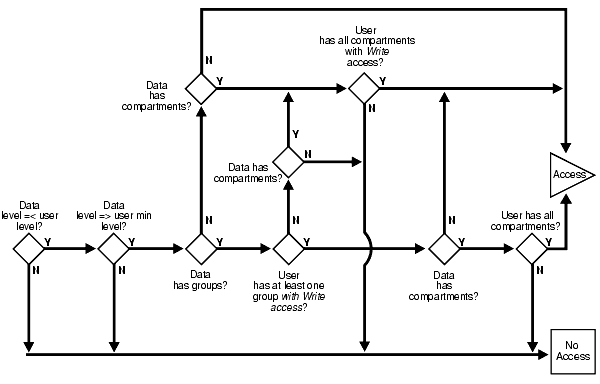

3.4.3 Oracle Label Securityの書込みアクセス・アルゴリズムの動作
Oracle Label Securityのコンテキストでは、WRITE_CONTROLの強制により行データを挿入、更新または削除できるかどうかが決定されます。
WRITE_CONTROLにより、データへのアクセスをより細かい最小単位で制御できます。レベルに区分を追加すると最小単位は細かくなります。区分にグループを追加するとさらに細かくなります。アクセス制御は、ユーザーが読み取れるデータを書き込む権限を管理できれば、ファイングレイン・アクセス・コントロールとなります。
ユーザーが特定のデータ行を書き込むことができるかどうかを判断するために、Oracle Label Securityは次のルールを順番に評価します。
データ・ラベル内のレベルは、ユーザーの最小レベル以上で、かつユーザーのセッション・レベル以下であることが必要です。
グループが存在する場合、ユーザーのラベルには、データ・ラベルに表示される書込みアクセス権のある少なくとも1つのグループ(またはそのようなサブグループの親)が含まれている必要があります。また、ユーザーのラベルには、データ・ラベルにすべての区分が含まれている必要があります。
グループが存在しない場合、ユーザーのラベルには、データ・ラベル内のすべての区分に対する書込みアクセス権が必要です。
テスト2および3は、次のように書き換えることができます。
ラベルにグループがない場合、ユーザーがデータに書き込むためには、ラベル内のすべての区分に対する書込みアクセス権が必要です。
ラベルにグループがあり、ユーザーがグループの1つに対する書込みアクセス権を持つ場合、データに書き込むには区分に対する読取りアクセス権のみ必要です。

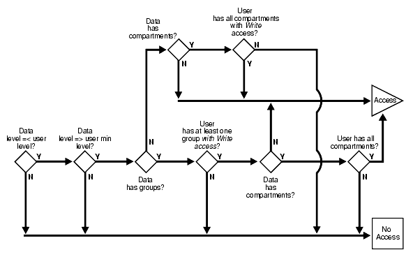

読取り操作の場合と同様に、ラベル評価プロセスはレベル、グループ、区分の順に進行します。ユーザーは、最小認可レベルより下位にも、現行セッション・レベルより上位にも、データを書き込むことはできないことに注意してください。最小レベルより下位の読取りは常に可能です。
図3-7は、このプロセスによるINSERT、UPDATEおよびDELETE操作の処理方法を示しています。データ・ラベルがNULLまたは無効の場合、ユーザーのアクセスは拒否されます。
Oracle Label Securityはアクセス要求を受け取ると、各行を評価して次のことを判断します。
データのレベルがユーザーのレベル以下かどうか
データのレベルがユーザーの最小レベル以上かどうか
データのレベルが上限以下の場合、ユーザーはデータ・ラベルに示された1つ以上のグループへの書込みアクセス権を持っているか
1つ以上のグループへのアクセス権を持っている場合、ユーザーはデータ・ラベルに示された、少なくとも読取りアクセス権付きのすべての区分へのアクセス権を持っているかどうか
グループはないが、区分がある場合、ユーザーはすべての区分への書込みアクセス権を持っているかどうか
セッション・ラベルがS:ALPHA,BETAで、区分ALPHAへの書込みアクセス権のみを持っている場合を考えます。この場合、ラベルS:ALPHA,BETAが付いた行を読み取ることはできますが、更新はできません。

3.5.2.3 COMPACCESS権限
COMPACCESS権限により、ユーザーは行ラベルのグループとは無関係に、行ラベルの区分に基づいてデータにアクセスできます。
行ラベルに区分がない場合、アクセスはグループの認可により決定されます。ただし、区分が存在し、かつ、その区分へのアクセスが認可されていれば、グループの認可はバイパスされます。これにより、データの全区分と一致するラベルを持つ、権限を持ったユーザーは、所有グループが何かということによるデータ・アクセス許可とは関係なく、特定の区分内のデータにアクセスできます。
図3-8は、COMPACCESS権限を使用した読取りアクセスのラベル評価プロセスを示しています。データ・ラベルがNULLまたは無効の場合、ユーザーのアクセスは拒否されます。
図3-9は、COMPACCESS権限を持つ書込みアクセスのラベル評価プロセスを示しています。データ・ラベルがNULLまたは無効の場合、ユーザーのアクセスは拒否されます。
