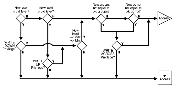

8.1.7.2 WRITE_CONTROL: データの書込み
WRITE_CONTROLオプションを指定してOracle Label Securityのポリシーを表に適用すると、トリガーが生成されてアルゴリズムが強制されます。
WRITE_CONTROLでは、図3-7のように、OracleのAFTER行トリガーを使用して、書込みアクセス調整アルゴリズムが強制されます。

INSERT_CONTROLオプション、UPDATE_CONTROLオプションおよびDELETE_CONTROLオプションは、行のデータ列に対する対応する操作中のポリシー強制を制御します。
これらのオプションは、図3-7に示されている書込みアクセスのアルゴリズムに従って適用されます。

LABEL_UPDATEがアクティブな場合、機密性レベルの上げ下げ、あるいはグループまたは区分の変更によってラベルを変更するには、適切な権限(WRITEUP、WRITEDOWNまたはWRITEACROSS)が必要です。 -
LABEL_UPDATEがアクティブでなく、UPDATE_CONTROLがアクティブである場合は、書込み認可の範囲内の新しいラベル値にラベルを更新できます。 -
CHECK_CONTROLがアクティブな場合、書き込めるのは、読取り認可を受けているラベルのみです。
次の図に、LABEL_UPDATEのラベル評価プロセスを示します。
