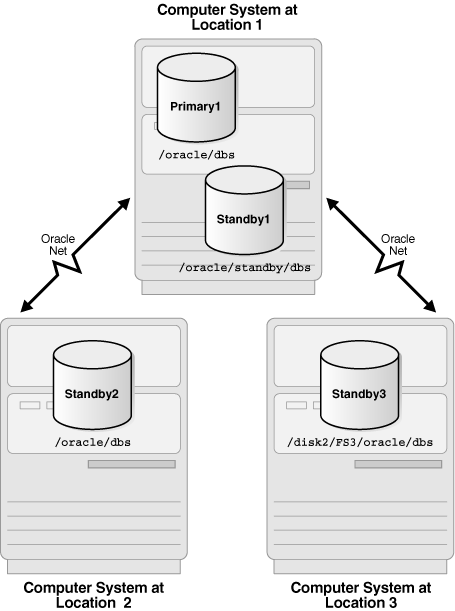

2.4 スタンバイ・データベースのディレクトリ構造に関する考慮事項
各種スタンバイ・データベースのディレクトリ構造によってスタンバイ・データファイル、アーカイブREDOログ・ファイルおよびスタンバイREDOログ・ファイルのパス名が決まるため、ディレクトリ構造は重要です。
可能であれば、プライマリ・システムとスタンバイ・システムでデータファイル、ログ・ファイルおよび制御ファイルの名前およびパス名を同一にし、Optimal Flexible Architecture(OFA)のネーミング規則を使用する必要があります。スタンバイ・データベースのアーカイブ・ディレクトリも、サイズおよび構造を含めてサイト間で同一であることが必要です。この方法により、バックアップ、スイッチオーバーおよびフェイルオーバーなどの他の操作を同じ手順で実行できるようになり、メンテナンスの複雑さが軽減されます。
関連項目:
Optimal Flexible Architecture(OFA)の詳細は、オペレーティング・システム固有のOracleドキュメントを参照してください。
同一にしない場合は、ファイル名変換パラメータ(表2-1を参照)を設定するか、データファイルの名前を変更する必要があります。ディレクトリ構造が異なるシステムを使用する必要がある場合や、スタンバイ・データベースとプライマリ・データベースのシステムを同じにする必要がある場合は、管理作業を最小限に抑えるようにしてください。
図2-1に、3つの基本構成オプションを示します。構成オプションは、次のとおりです。
  • スタンバイ・データベースがプライマリ・データベースと同じシステムにあるが、プライマリ・システムとは異なるディレクトリ構造を使用する。これは、図2-1のStandby1です。
    スタンバイ・データベースをプライマリ・データベースと同じシステムに配置する場合は、異なるディレクトリ構造を使用する必要があります。同じ構造を使用すると、スタンバイ・データベースがプライマリ・データベース・ファイルを上書きしようとします。
  • スタンバイ・データベースが別個のシステム上にあり、プライマリ・システムと同じディレクトリ構造を使用する。これは、図2-1のStandby2です。このオプションをお薦めします。
  • スタンバイ・データベース別個のシステム上にあり、プライマリ・システムと異なるディレクトリ構造を使用する。これは、図2-1のStandby3です。
    注意:
    動作を簡略化するために、Oracle Automatic Storage Management(Oracle ASM)およびOracle Managed Files(OMF)をOracle Data Guard構成で設定する際は、プライマリおよびスタンバイ・データベースに対称的に設定することをお薦めします。移行やメンテナンス用に意図的に混合構成を実装する場合を除き、Oracle Data Guard構成のいずれかのデータベースでOracle ASM、OMF、またはその両方を使用する場合は、構成内のすべてのデータベースでもそれぞれOracle ASM、OMFまたはその両方を使用する必要があります。詳細は、「OMFまたはOracle ASMを使用するスタンバイ・データベースの作成」のシナリオを参照してください。
図2-1 可能なスタンバイ構成
図2-1の説明が続きます
「図2-1 可能なスタンバイ構成」の説明
図2-1では、プライマリ・データベースとスタンバイ・データベースの可能な構成およびそれぞれの結果的な注意事項について説明します。
表2-1 スタンバイ・データベースの位置とディレクトリ・オプション
スタンバイ・システム ディレクトリ構造 結果
プライマリ・システムと同じ
プライマリ・システムと異なる(必須)
  • ファイル名を手動で変更するか、スタンバイ・データベースでDB_FILE_NAME_CONVERT初期化パラメータおよびLOG_FILE_NAME_CONVERT初期化パラメータを設定すると、スタンバイ・データベース制御ファイル内のプライマリ・データベースのデータファイル、アーカイブREDOログ・ファイルおよびスタンバイREDOログ・ファイルのパス名を自動的に更新できます。(「プライマリ・データベースの初期化パラメータの設定」を参照してください。)
  • スタンバイ・データベースは、プライマリ・データベースとスタンバイ・データベースが存在しているシステムを破壊するような障害に対する保護には役立ちませんが、計画的なメンテナンスに対するスイッチオーバー機能は提供します。
離れたシステム
プライマリ・システムと同じ
  • スタンバイ・データベース制御ファイル内のプライマリ・データベースのファイル名、アーカイブREDOログ・ファイルおよびスタンバイREDOログ・ファイル名を変更する必要はありません。ただし、新しいネーミング計画が必要な場合(複数のディスクにファイルを分散する場合など)は、変更しても構いません。
  • スタンバイ・データベースを別の物理メディアに置くことにより、プライマリ・システムを破壊するような障害からプライマリ・データベースのデータを保護できます。
離れたシステム
プライマリ・システムと異なる
  • ファイル名を手動で変更するか、またはスタンバイ・データベースでDB_FILE_NAME_CONVERT初期化パラメータおよびLOG_FILE_NAME_CONVERT初期化パラメータを設定すると、データファイル名を自動的に変更できます(「プライマリ・データベースの初期化パラメータの設定」を参照)。
