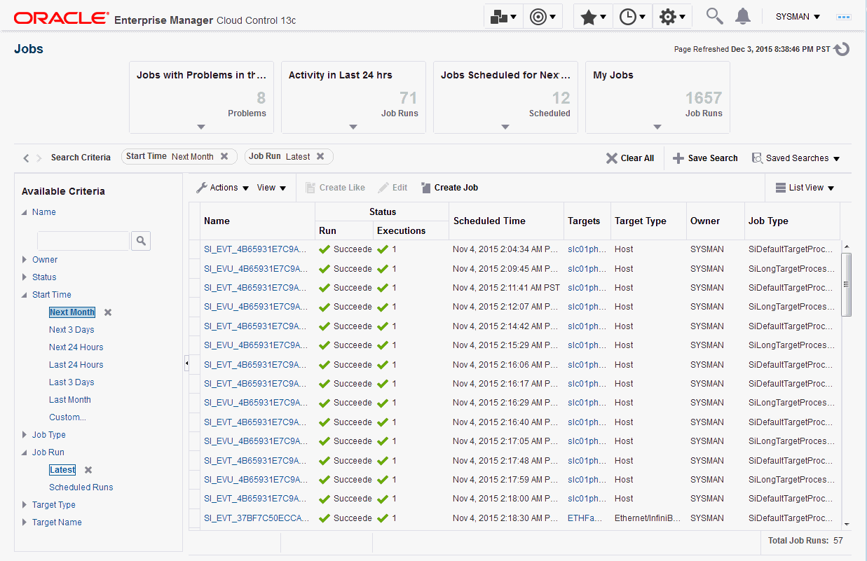

「ジョブ・アクティビティ」ページは、ジョブ・システムの中核です。このページからは、次の操作が可能です。
  • 既存のジョブ実行と個別ジョブ実行を検索します。「名前」、「所有者」、「ステータス」、「スケジュール開始」、「ジョブ・タイプ」、「ターゲット・タイプ」、「ターゲット名」などで絞り込みます。
  • ジョブを作成します。
  • ジョブ定義を表示または編集します。
  • ジョブの類似作成、ライブラリへのコピー、一時停止、再開、停止、削除を行います。
  • 結果の表示、ジョブ実行または個別ジョブ実行の編集、類似作成、一時停止、再開、再試行、停止および削除を行います。

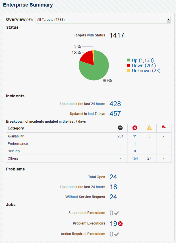

ジョブの発行後、すべてのターゲットに対するすべての個別ジョブ実行は自動的にロールアップされ、「エンタープライズ・サマリー」ページで参照できるようになります。図10-2に、「エンタープライズ・サマリー」ページの下部にある「ジョブ」セクションを示します。
図10-2 「エンタープライズ・サマリー」ページのターゲット・ジョブのサマリー
この情報は、何百、何千というシステムに対しジョブを実行する場合には特に重要となります。失敗した個別ジョブ実行を特定することもできます。特定の個別実行に関連付けられた数字をクリックすると、ドリルダウンして失敗したジョブの詳細を参照できます。

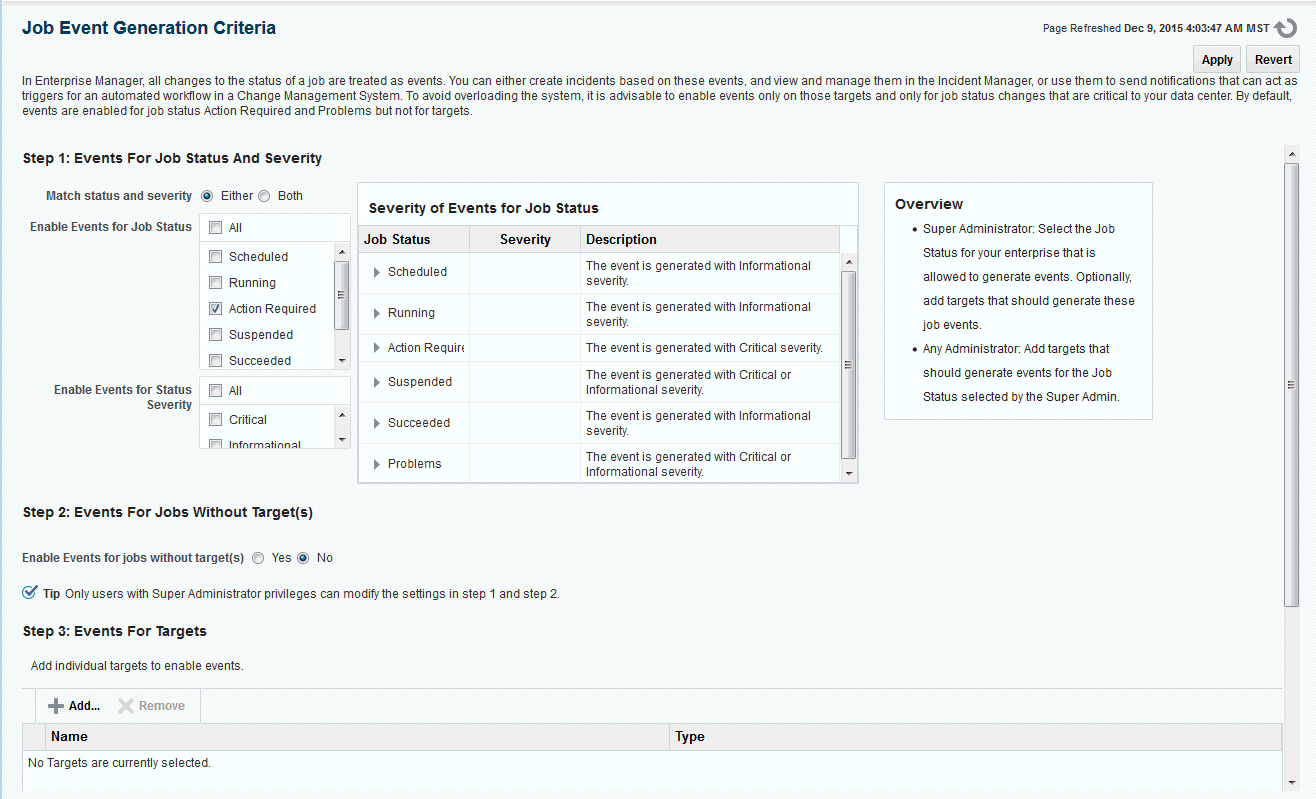

10.5 ジョブ・イベント基準の生成
ジョブ・システムは、ジョブがその実行ステータスを変更したときにステータス変更イベントを発行し、これらのイベントは実行ステータスに基づいて異なる重大度を持ちます。
「ジョブ・イベント生成基準」ページを使用して、ジョブ・イベント通知のターゲットを設定します。このページでは、イベントまたは通知を発生させる対象のジョブ、ターゲットまたはステータスを決定できます。これにより、ユーザーは有効なイベントのみを発生できます。このページで行う設定によって、ジョブの動作が変更されることはありません。インシデント・ルール・セットを使用してジョブ・イベントに関する通知を設定できます。
このページにアクセスするには、「設定」メニューから「インシデント」、「ジョブ・イベント」の順に選択します。
図10-3 「ジョブ・イベント生成基準」ページ
ジョブ・イベント生成基準ページ
10.5.1 ジョブ・ステータス、ステータス重大度およびターゲットのないジョブのイベントの有効化
ジョブ・ステータスとターゲットのないジョブのイベントを有効化するには、次の手順を実行します。
  1. イベントを生成するジョブ・ステータスを選択するために、スーパー管理者権限があることを確認します。
  2. ターゲットを追加するためのターゲット表示権限を持つ管理者であることを確認します(スーパー管理者によって設定されたジョブ・ステータスに関して、このターゲットに対してイベントを生成します)。
  3. スーパー管理者としてCloud Controlにログインします。
  4. 「設定」メニューで「インシデント」、「ジョブ・イベント」の順に選択します。ジョブ・イベント生成基準ページが表示されます。
  5. 「ジョブ・イベント生成基準」ページで次の手順を実行します。
    1. 「ジョブ・ステータスのイベントを有効化します」リージョンで、イベントを発行するステータスを選択します。
    2. 「ステータス重大度のイベントの有効化」リージョンで、クリティカル・ステータス、情報ステータス、またはその両方についてのイベントを有効にするかどうかを選択します。
    3. ターゲットと関連付られていないジョブのイベントを作成する場合は、「ターゲットのないジョブのイベントを有効化します」セクションで「はい」を選択します。
    4. 「ターゲットのイベント」セクションで「追加」をクリックし、ジョブ・イベントを有効にするターゲットを追加します。
  6. 「適用」をクリックします。

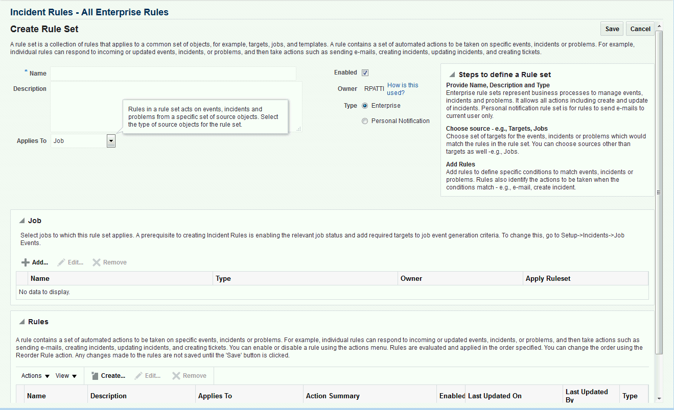

  5. インシデント・ルール・ページで、「ルール・セットの作成」をクリックしてインシデントのルールを作成します。
  6. 「名前」と「説明」を指定し、「有効」を選択してルール・セットを有効にします。すべてのEnterprise Managerにルールを設定する場合は、タイプとして「エンタープライズ」を選択します。特定のユーザーのみに対してルールを設定する場合は「プライベート」を選択します。「適用先」で「ジョブ」を選択します。
    ルール・セットの作成ページ
    「ジョブ」タブで「追加」をクリックし、イベント・ルールを作成するジョブを追加します。

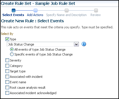

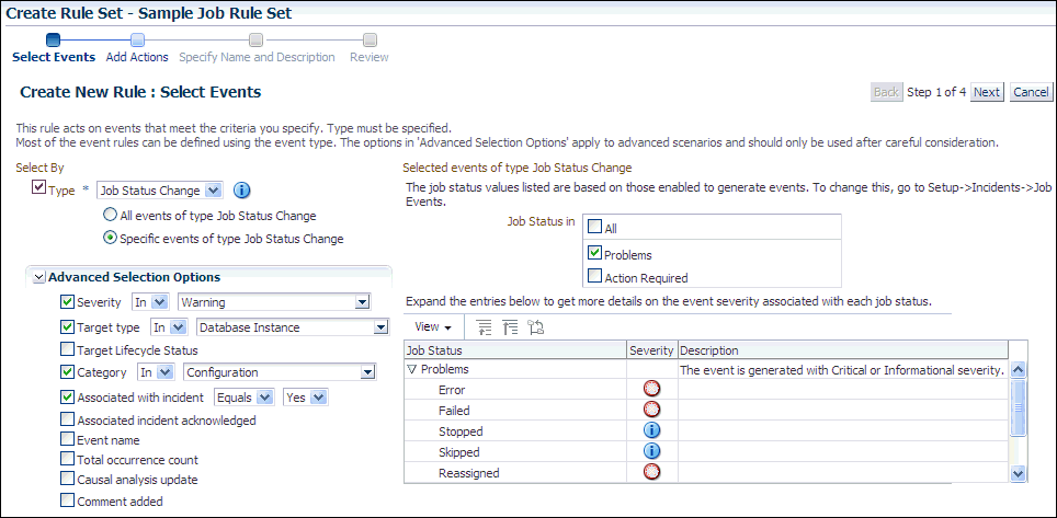

  9. 「受信イベントおよびイベントの更新」を選択し、「新規ルールの作成: イベントの選択」ページで、次の手順を実行します。
    1. 「選択基準」の「タイプ」を「ジョブ・ステータスの変更」にします。選択したジョブのすべてのジョブ・ステータス変更イベントに対して、アクションを実行する場合は、「タイプジョブ・ステータスの変更のすべてのイベント」を選択します。特定のジョブ・ステータスに対してのみアクションを実行する場合は、「タイプジョブ・ステータスの変更の特定のイベント」を選択します。「タイプジョブ・ステータスの変更の特定のイベント」を選択した場合は、ルールを作成するイベントのジョブ・ステータスを選択します。
    2. 次の図に示されているように、ルールを設定するための他の基準を設定します。
    この図は「イベントの選択」ページを示します。

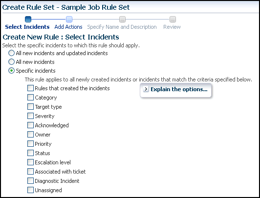

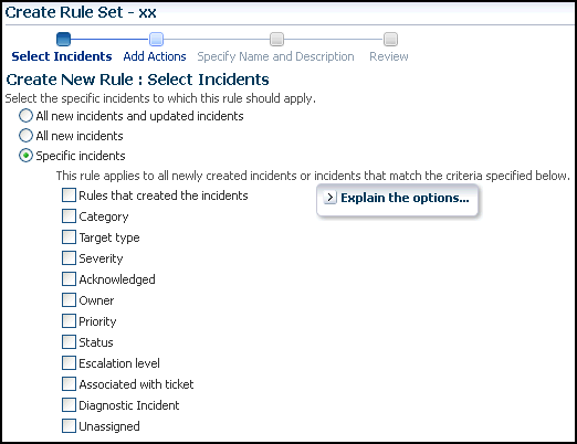

  10. インシデントに関連付けられたイベントに通知ルールがなくても、インシデントのためのルールを作成する場合は、「新たに作成されたインシデントおよびインシデントの更新」を選択します。「新規ルールの作成: インシデントの選択」ページで、次のいずれかを選択します。
    • 「すべての新しいインシデントおよび更新されたインシデント」(新しいインシデントと更新されたインシデントすべてにルールを適用する場合)
    • 「すべての新しいインシデント」(すべての新しいインシデントにルールを適用する場合)
    • 「特定のインシデント」(インシデントの基準も選択)
    この図は、「新規ルールの作成: インシデントの選択」ページを示します。

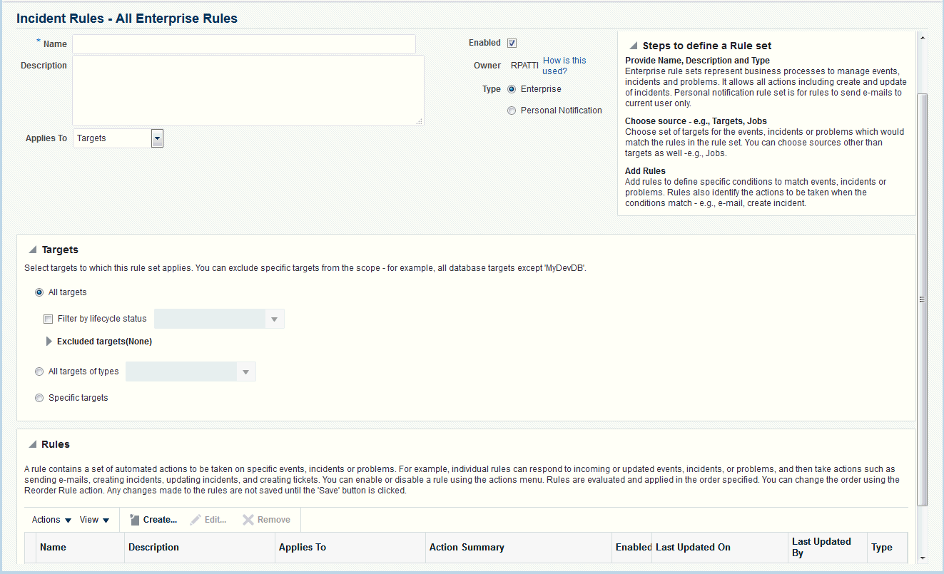

  4. 「設定」メニューで「インシデント」、「インシデント・ルール」の順に選択します。インシデント・ルール・ページが表示されます。
  6. 「名前」と「説明」を指定し、「有効」を選択してルール・セットを有効にします。すべてのEnterprise Managerにルールを設定する場合は、タイプとして「エンタープライズ」を選択します。特定のユーザーのみに対してルールを設定する場合は「プライベート」を選択します。「適用先」で「ターゲット」を選択します。
    インシデント・ルール・ページ
    「ターゲット」タブで次のいずれか1つを選択します。
    • すべてのターゲットに適用する場合は、「すべてのターゲット」を選択します。「除外されたターゲット」セクションで「追加」をクリックし、ルール・セットから除外するターゲットを検索して選択します。「選択」をクリックします。
    • ルール・セットを適用するターゲットのタイプを選択する場合は、「タイプのすべてのターゲット」を選択します。
    • ターゲットを個々に指定する場合は、「特定のターゲット」を選択します。「グループ」または「ターゲット」のどちらを追加するかを選択して、グループまたはターゲットを追加し、「追加」をクリックして、ルール・セットを適用するターゲットを検索および選択します。「選択」をクリックします。「除外されたターゲット」セクションで「追加」をクリックし、ルール・セットから除外するターゲットを検索して選択します。「選択」をクリックします。
    • 「選択基準」の「タイプ」を「ジョブ・ステータスの変更」にします。選択したジョブのすべてのジョブ・ステータス変更イベントに対して、アクションを実行する場合は、「タイプジョブ・ステータスの変更のすべてのイベント」を選択します。特定のジョブ・ステータスに対してのみアクションを実行する場合は、「タイプジョブ・ステータスの変更の特定のイベント」を選択します。「タイプジョブ・ステータスの変更の特定のイベント」を選択した場合は、ルールを作成するイベントのジョブ・ステータスを選択します。
    • この図のように、ルールを設定するための他の基準を設定します。
    • 「すべての新しいインシデントおよび更新されたインシデント」(新しいインシデントと更新されたインシデントすべてにルールを適用する場合)。
    • 「すべての新しいインシデント」(すべての新しいインシデントにルールを適用する場合)。
    • 「特定のインシデント」(インシデントの基準も選択)。

    「続行」をクリックします。
  13. 名前と説明の指定ページで、イベント・ルールの「名前」と「説明」を指定します。「次」をクリックします。
  14. 「確認」ページでイベント・ルールに選択した詳細を確認し、「続行」をクリックすると、このルールがルール・セットに追加されます。
  15. 「ルール・セットの作成」ページで「保存」をクリックして、ルール・セットを保存します。

  2. 「ルール・セットの作成」をクリックします。ルール・セットの作成ウィザードが表示されます。
  3. 「ルール・セットの作成」ページの一番上で必要な情報を指定してから、「ターゲット」サブタブでターゲットの1つを選択し、「すべてのターゲットのタイプ」と「特定のターゲット」の選択に応じて必要な情報を指定します。
  4. 「ルール」サブタブを選択し、「作成」をクリックします。
  5. 表示されるポップアップで、デフォルトの「受信イベントおよびイベントの更新」を選択し、「続行」をクリックします。
  6. 「イベントの選択」ページで、「タイプ」チェック。ボックスを選択し、「メトリック・アラート」を選択します。
  7. 「タイプ・メトリック・アラートの特定のイベント」ラジオ・ボタンをクリックし、表示される表で「追加」をクリックします。
  8. 表示されるポップアップで、「ターゲット・タイプ」を選択し、メトリックをフィルタ処理して選択し、重大度を選択します。次に、必要な修正処理ステータスを有効にします。「OK」をクリックします。
  9. 「アクションの追加」ページで、「追加」をクリックします。
  10. 「条件付きアクションの追加」ページの「基本通知」セクションで受信者を指定します。
  11. ウィザードの最後の2ページの指示に従い、「続行」をクリックします。新しいルールが「ルール・セットの作成」ページに表示されます。
  12. 「保存」をクリックしてこのルールを保存します。

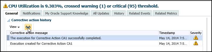

      「修正処理履歴」表がページの下部に表示されます。
    4. 履歴表で必要なメッセージを選択し、次に示す眼鏡アイコンをクリックします。
      CA履歴表と、選択された最初のエントリ、眼鏡アイコン上のカーソルが表示されています。
      「修正処理の実行」ページに、修正処理、ステータス、開始時刻、終了時刻などの出力が表示されます。

    3. 次に示す「詳細」列の眼鏡アイコンをクリックします。
      「インシデント・マネージャイベントの詳細」ページが表示されます。
    4. ページ下部の「修正処理履歴」表で、履歴表のメッセージを選択して眼鏡アイコンをクリックします。
