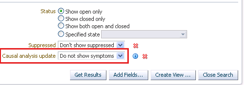

原因分析の更新
ターゲットの停止イベントの根本原因分析に使用します。
可能な値: 根本原因または兆候

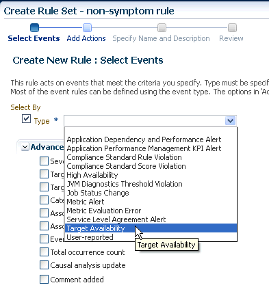

イベント・タイプ 説明
ターゲット可用性
ターゲット可用性イベントは、ターゲットの可用性ステータス(「稼働中」、「停止中」、「エージェント使用不可」、「ブラックアウト」など)を表します。

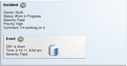

2.1.2.2 単一イベントから構成されるインシデント
最も単純なインシデントは、単一イベントから構成されます。次の例では、ユーザーはなんらかの製品ターゲットの停止に関心があります。管理対象ターゲットの停止を検出したときにEnterprise Managerによって生成される、ターゲットの停止イベント用のインシデントを作成できます。インシデントが作成されると、ソリューションの追跡と管理に必要なすべてのインシデント管理が使用可能になります。
図2-1 単一イベントのあるインシデント
図は単一イベントのあるインシデントを示しています。
図は、インシデント属性とイベント属性の両方を使用してインシデントを管理する方法を示しています。図から、データベースDB1が停止し、「致命的」重大度のイベントが発生したことがわかります。イベントが新しく生成されるときには、所有権やステータスはありません。インシデントがオープンされ、手動で更新、または所有者、ステータスやその他の属性を設定する、自動化されたルールで更新できます。例では、所有者/管理者Scottが現在問題の解決作業を行っています。
インシデントはインシデント内のすべてのイベントの最悪の重大度を継承するため、インシデントの重大度は現在「致命的」です。この場合、インシデントに関連付けられているイベントは1つのみであるため、重大度は「致命的」です。

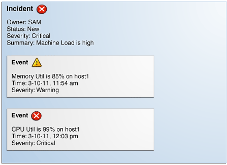

インシデントはインシデント内のすべてのイベントの最悪の重大度を継承します。インシデント・サマリーは、このインシデントが関心の対象である理由(この場合はマシンの負荷が高い)を示します。このメッセージは、このインシデントを参照するすべての管理者にとって直感的なインジケータです。デフォルトでは、インシデント・サマリーはインシデントの最後のイベントのメッセージから取得されますが、このメッセージはインシデントを操作している管理者が変更できます。
管理者はマシン全体の負荷に関心があり、2つのイベントは両方ともホストの過負荷状況を表しているため、管理者Samは、この2つのメトリック・イベントに対して1つのインシデントを手動で作成しました。メモリーが一杯になり、消費されているCPUリソースが多すぎるため、管理者はアクションを実行する必要があります。現在の状態では、この条件はホストで実行されているアプリケーションに影響を与えます。

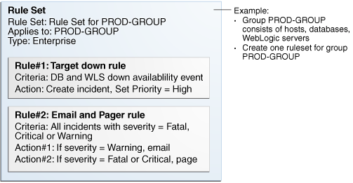

次の図は、標準的なルール・セットの構造、および個々のルールがどのように異種のターゲット・グループに適用されるかを示しています。
図2-3 インシデント・ルール・セットの適用
図はインシデント・ルール・セットの適用を示しています。
この図は、ターゲット・グループに関係するすべてのルールを、1つのルール・セットにまとめることのできる様子を表しています(これがベスト・プラクティスでもあります)。前述の例では、PROD-GROUPという名前のグループは、ある会社の管理対象環境に存在するホスト、データベースおよびWebLogicサーバーから構成されています。このグループを管理する単一のルール・セットが作成されています。
ルール・セットは、実際のルールを含むのに加え、次の属性を持ちます。

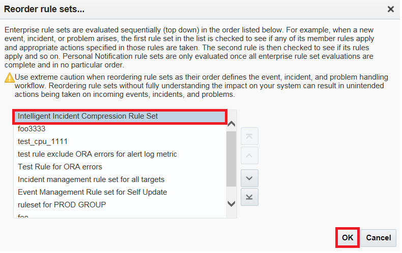

Enterprise Managerスーパー管理者にはルール・セットを並べ替えできる機能が追加されています。
エンタープライズ・ルール・セットは順次評価され、必要に応じて複数のパスを通過します。処理中のエンティティに変更があるとき(イベントに作成中のインシデントや、ルールのために変更中のインシデント優先度など)、一致がなくなるまですべてのルールを最初から再実行します。前のパスで一致したルールは、もう一致しません(無限ループを防ぐため)。
たとえば、新しいイベント、インシデントまたは問題が発生したときに、リストの最初のルール・セットがチェックされ、そのメンバー・ルールのいずれかが適用されるかどうかが判断され、それらのルールで指定されている適切なアクションが実行されます。2番目のルールがチェックされ、ルールが適用されるかが判断される、などと続きます。プライベート・ルール・セットは、すべてのエンタープライズ・ルール・セットの評価が完了してからのみ評価され、特定の順番はありません。
注意:
ルール・セットの順番はイベント、インシデントおよび問題の処理ワークフローを定義しているため、並べ替えるときは注意してください。システムへの影響を十分に理解せずにルール・セットを並べ替えると、発生するイベント、インシデントおよび問題に対して意図しないアクションが実行されてしまうことがあります。

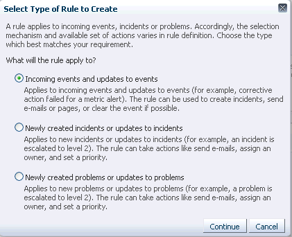

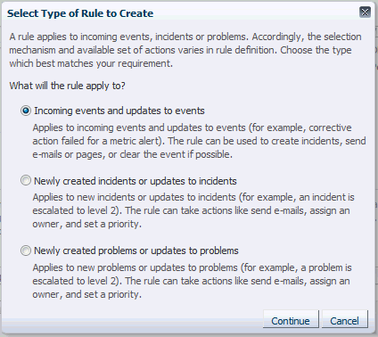

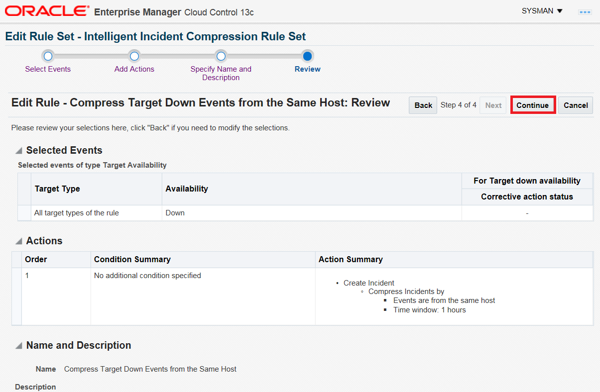

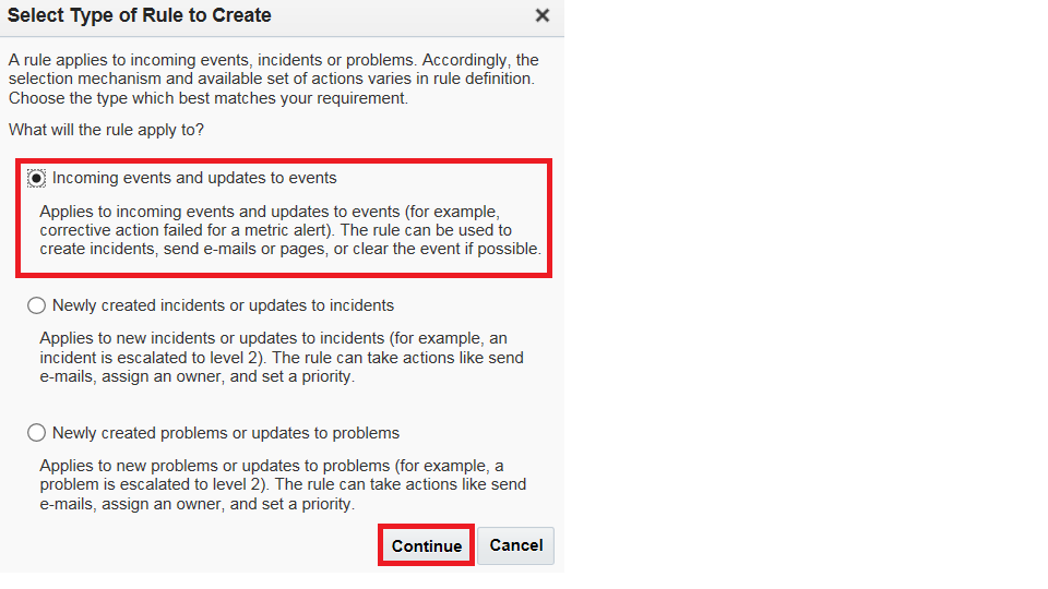

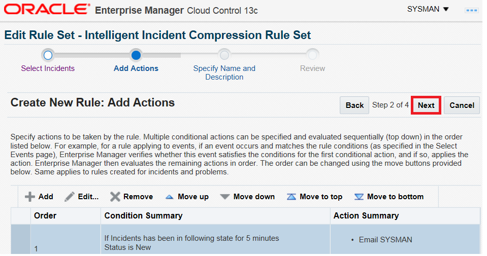

2.1.4.3 ルール
ルールは、着信イベント、インシデントまたは問題に対するアクションを自動化するルール・セット内の手順です。ルールは着信インシデント/イベント/問題を操作するため、新しいルールを作成した場合、そのルールはすでに発生したインシデント/イベント/問題を遡って操作しません。
各ルールは次の2つの部分から構成されます。
  • 基準: ルールが適用されるイベント/インシデント/問題。
  • アクション: 指定したイベント、インシデントまたは問題に対する1つ以上の操作の順序付きセット。各アクションは、追加の条件に基づいて実行できます。

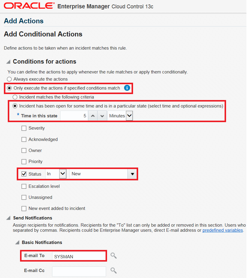

次の表に、ルールの基準とアクションがルールの適用を決定する方法を示します。このルール操作の例では、選択したイベントおよびインシデントで実行される3つのルールがあります。ルール・セット内で、ルールは指定された順序で実行されます。ルールの実行順序はいつでも変更可能です。デフォルトでは、ルールは作成された順番に実行されます。
表2-2 ルール操作
ルール名 実行順序 基準 条件 アクション
ルール1
1番目
警告またはクリティカル重大度のCPU使用率(%)、使用済表領域(%)メトリック・アラート・イベント
_
インシデントを作成。
ルール2
2番目
警告またはクリティカル重大度のインシデント
重大度=クリティカルの場合
重大度=警告の場合
ページャによる通知
電子メールによる通知
ルール3
3番目
インシデントが6時間以上未確認
_
エスカレーション・レベルを1に設定
このルール操作の例では、ルール1は「CPU使用率」と使用済表領域の2つのメトリック・アラート・イベントに適用されます。これらのイベントが「警告」または「クリティカル」重大度しきい値レベルに達すると、インシデントが作成されます。
インシデントの重大度レベル(インシデントの重大度は最悪のイベントの重大度から継承されます)が「警告」に達すると、その1番目の条件に従ってルール2が適用され、Enterprise Managerにより電子メールが管理者に送信されます。インシデントの重大度レベルが「クリティカル」に達すると、ルール2の2番目の条件が適用され、Enterprise Managerによりページャが管理者に送信されます。
そのインシデントが6時間を超えてもオープンのまま残っている場合は、ルール3が適用され、インシデントのエスカレーション・レベルが「なし」から「1」にアップします。この時点で、Enterprise Managerはすべてのルール・セットおよびそのルールを最初から再び実行します。

ルール・セット内の各ルールは、イベント、インシデントまたは問題に適用されます。それぞれに対し、次のようなルール適用条件を選択できます。
  • ルールを着信イベントまたは更新されたイベントのみに適用
  • ルールをクリティカルなイベントのみに適用。
ルールは、ルールの作成(または更新)時に選択された基準に従ってイベント、インシデントおよび問題に適用されます。次の状況で、ルールの適用に使用される手法を示します。

原因分析の更新
根本原因分析(Root Cause Analysis: RCA)イベントの完了により、「根本原因」または「兆候」のいずれかとマークされたイベントにルールが適用されます。または、もはや兆候ではない場合は、ルールはRCAイベントに作用します。

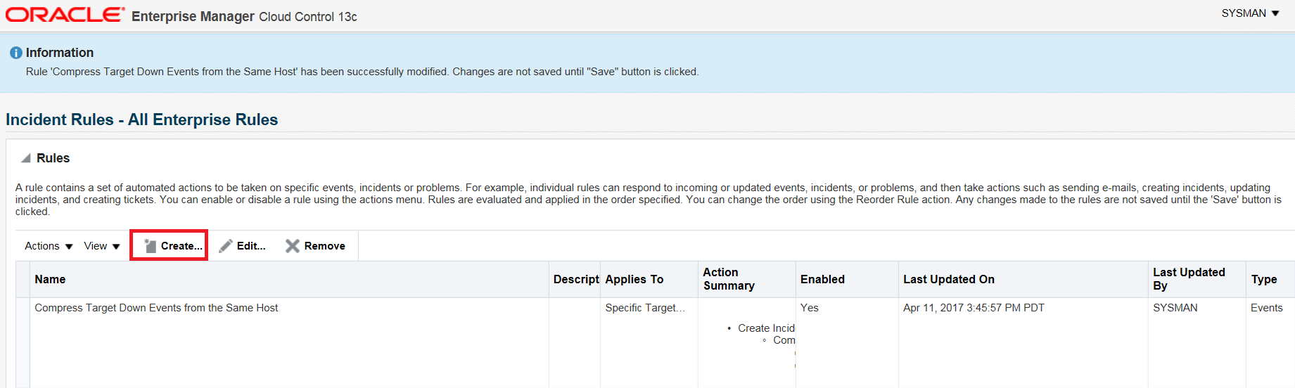

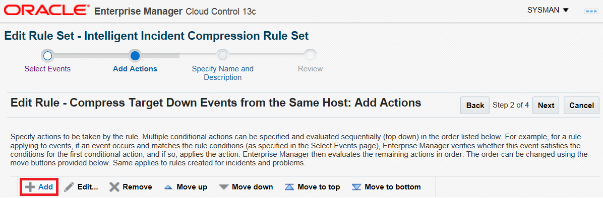

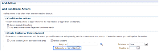

2.1.4.3.3 ルールのアクション
それぞれのルールに応じて、Enterprise Managerで特定のアクションを定義できます。
ルール・セットで実行できるアクション・タイプの例をいくつか示します。
  • イベントに基づくインシデントの作成。
  • 電子メールの送信、ヘルプデスク・チケットの生成などの通知アクションの実行。
  • 電子メール/PL/SQLメソッド/SNMPトラップを介したインシデント・ワークフロー通知の管理アクションの実行。たとえば、ターゲットの停止イベントが発生した場合、インシデントを作成し、そのインシデントについての電子メールを管理者Joeに送信します。2日後、まだそのインシデントがオープンしている場合は、エスカレーション・レベルを1に設定し、Joeの上司に電子メールを送信します。

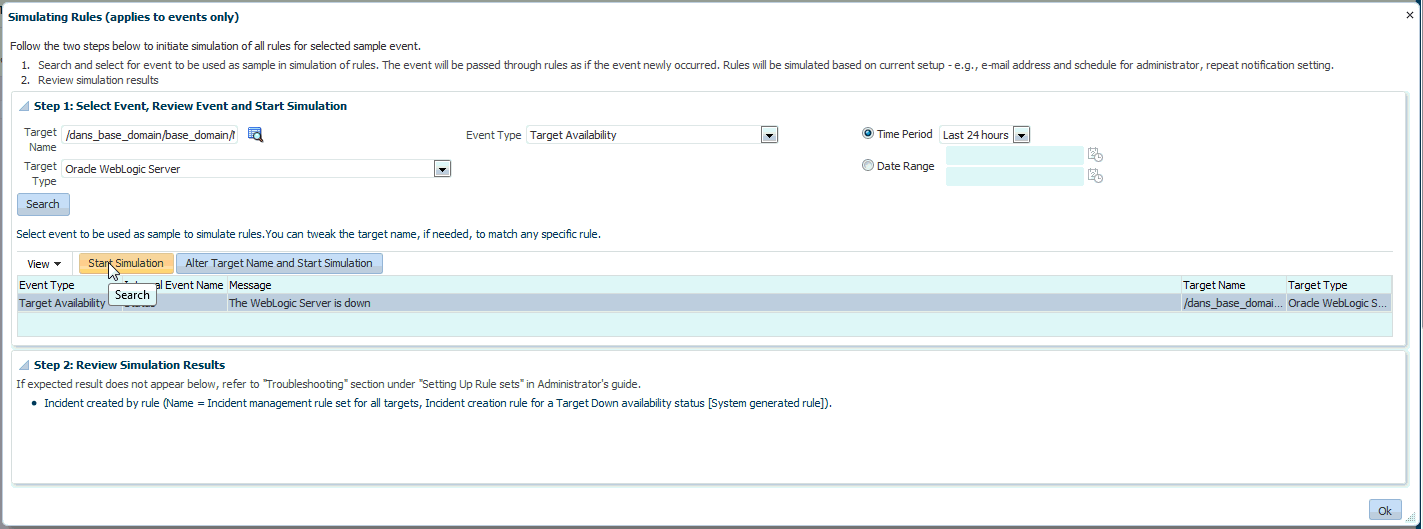

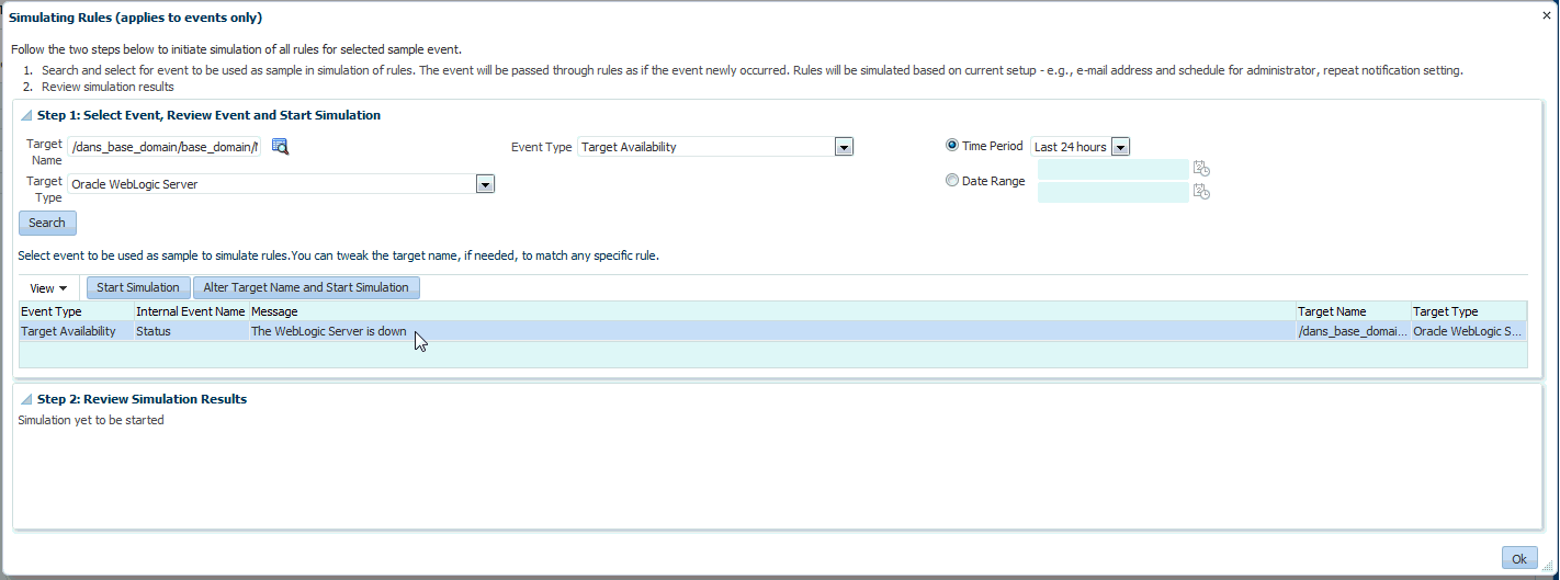

注意:
Enterprise Managerのイベント・ルール・シミュレーション機能を使用することで、アクションを実際に実行することなく、ターゲットに対するルール・アクションをテストできます。詳細は、「ルール・セットのテスト」を参照してください。

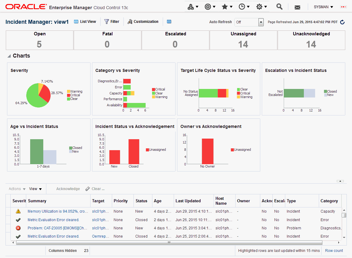

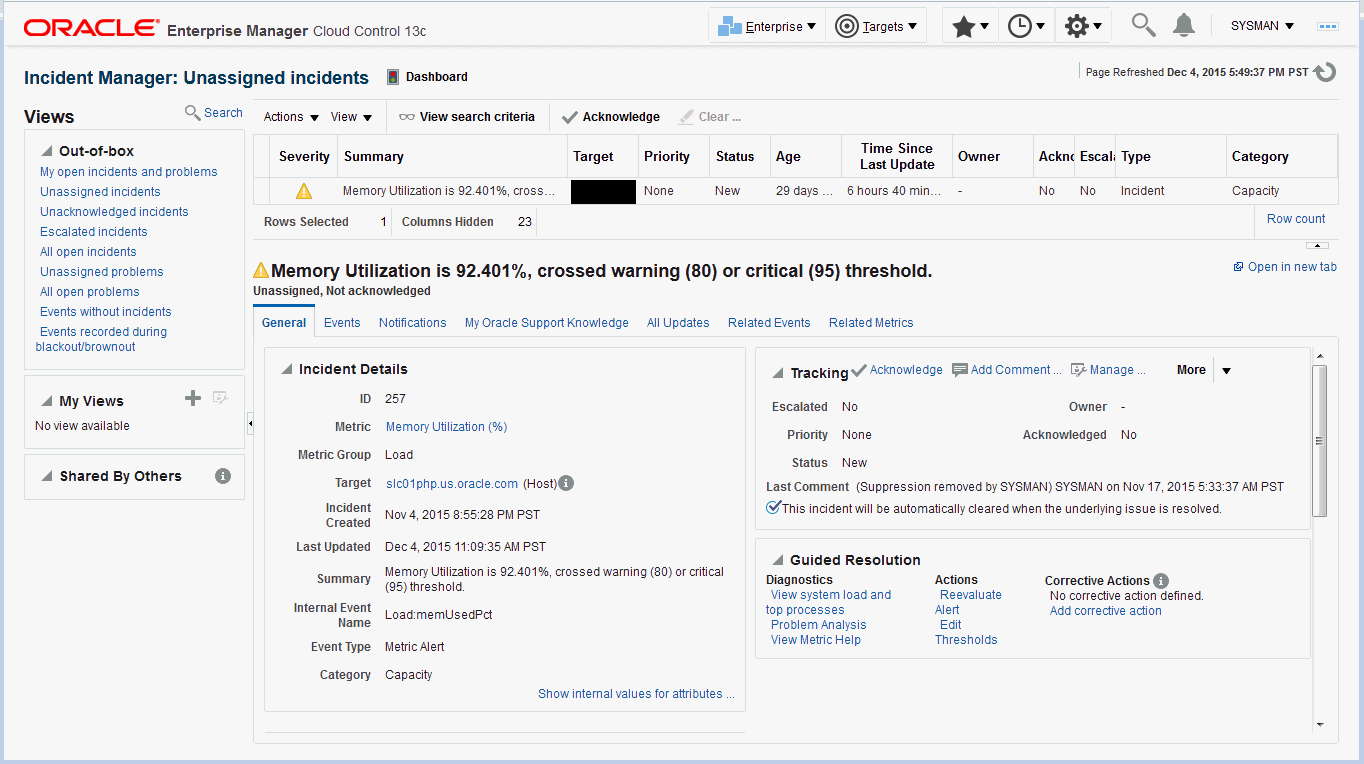

2.1.5 インシデント・マネージャ
インシデント・マネージャを使用すると、環境に影響するインシデントと問題を1か所で検索、表示、管理および解決できます。インシデント・マネージャを使用して、次のタスクを実行します。
  • カスタム・ビューの使用によるインシデント、問題およびイベントのフィルタ処理
  • ターゲット名、サマリー、ステータス、またはターゲットのライフサイクル・ステータスなどのプロパティによる特定のインシデントの検索
  • インシデントの応答および処理
  • 割当て、確認、ステータスの追跡、優先度付け、およびエスカレーションといったインシデントのライフサイクル管理
  • インシデントの解決には、My Oracle Supportのナレッジ・ベースの記事へのアクセス(コンテキスト依存)、およびその他のオラクル社のドキュメントが役立ちます。
  • インシデントをすばやく診断または解決するには、関連するEnterprise Manager機能へのコンテキスト依存の診断/アクション・リンクに直接アクセスします。
たとえば、オープン・インシデントがあるとします。インシデント・マネージャを使用して所有者と解決ステータスを追跡し、優先度を設定し、必要に応じてインシデントに注釈を追加して、共同作業環境で作業している他のユーザーと情報を共有できます。また、MOSから関連情報に直接アクセスし、問題の迅速な解決に役立つEnterprise Managerの他の領域にリンクできます。オープン・インシデントのドリルダウンによりこの情報にアクセスし、必要に応じて変更できます。

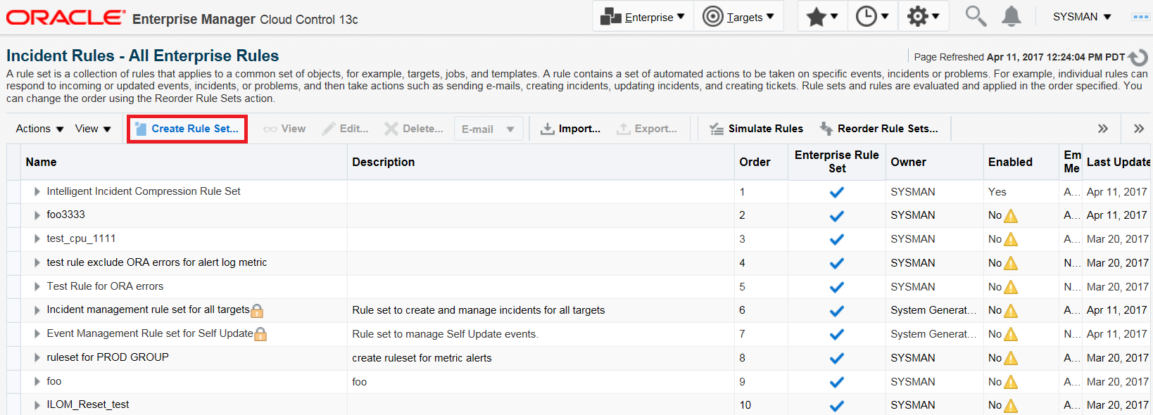

2.2.1.1 ルール・セットの開発
インシデントのルールおよびルール・セットを作成する前の最初の手順は、組織のビジネス要求に応じていつインシデントが作成される必要があるかを戦略的に決定することです。考慮すべき重要な質問は次のとおりです。
  1. 何のイベントでインシデントを作成する必要があるか。どのサービス中断がIT管理者により追跡され解決される必要があるか。
  2. どの管理者が着信イベントまたはインシデントに対し通知される必要があるか。
  3. イベントまたはインシデントが外部システム(ヘルプデスク・チケット・システムなど)へ転送されるか。
例2-1 ルール・セットの例
  • ルール・セットは、ターゲット: グループ・ターゲットGに適用されます。
  • ルール・セットのルール:
    1. 指定されたイベントでインシデントを作成するためのルール
    2. インシデント発生時に通知を送信するルール
    3. いくつかの条件に基づいてインシデントをエスカレーションするルール。たとえば、インシデントがオープンな時間の長さです。
例2-2 ルール・セットのより詳細な例
  • 製品グループGのルール・セット
    • ターゲット: 製品グループG
    • ルール1: すべてのターゲット停止イベントのインシデントを作成します。
    • ルール2: 重大度がクリティカルまたは警告の特定のデータベース、ホストおよびWebLogic Serverのメトリック・アラート・イベントのインシデントを作成します。
    • ルール3: すべての問題ジョブ・イベントのインシデントを作成します。
    • ルール4: すべてのクリティカル・インシデントについてページを送信します。すべての警告インシデントについて電子メールを送信します。
    • ルール5: 致命的インシデントが12時間を超えてオープンされている場合は、エスカレーション・レベルを1に設定し、マネージャに電子メールを送信します。
正確にビジネス要件が理解されたら、それをエンタープライズ・ルール・セットに変換します。次のガイドラインに従うと、システム・リソースを効率的に使用し、効率よく運用できます。
  • ターゲット(ホストやデータベースなど)を操作するルール・セットの場合は、グループを使用してターゲットをルール・セットのより少ない数のモニタリング・エンティティに統合します。グループは、インシデント管理および応答を含む、同様のモニタリング要件を持つターゲットで構成される必要があります。
  • 同じターゲットのグループに適用されるすべてのルールは、1つのルール・セットに統合される必要があります。同じターゲットのグループに適用されるすべてのルールは、1つのルール・セットに統合される必要があります。1つのイベント・クラスに特有のイベントに対するルール、特定のイベント・クラスおよびターゲット・タイプのイベントに適用されるルール、またはそれらのターゲットのインシデントに適用されるルールを作成できます。
  • ルール・セット内のルールの実行順序を活用します。ルール・セットとルール・セット内のルールは順次実行されます。そのため、ルールおよびルール・セットはその点に留意して順番を決めてください。
新規ルールを作成するとき、イベント、インシデントおよび問題のうち、どのオブジェクトにそのルールを適用するかを選択できます。次のルール使用のガイドラインは、どれを選択するかのガイドとして使用できます。
表2-7 ルール使用のガイドライン
ルール使用 適用対象
イベントに関するルール
Enterprise Managerで管理されているイベントのインシデントの作成。
イベントに関する通知の送信。
ヘルプデスクのアナリストによって管理されるインシデントのチケットを作成するには、イベントのインシデントを作成し、そのインシデントにチケットを作成します。
イベントをサード・パーティ管理システムに送信。
インシデントに関するルール
インシデント・ワークフロー操作の管理(所有者の割当て、優先度の設定、エスカレーション・レベル)を自動化し、通知を送信
インシデント条件に基づくチケットの作成。たとえば、インシデントがレベル2にエスカレートされた場合にチケットを作成します。
問題に関するルール
問題ワークフロー操作の管理(所有者の割当て、優先度の設定、エスカレーション・レベル)を自動化し、通知を送信
ルール・セットの例
次の例は、説明した実装ガイドラインの多くを示しています。すべてのターゲットは単一のグループに統合され、グループ・メンバーに適用されるすべてのルールは同じルール・セットに属し、ルールの実行順序が設定されています。この例では、次のようなターゲットから構成されるグループ(製品グループG)にルール・セットを適用します。
  • DB1 (データベース)
  • Host1 (ホスト)
  • WLS1 (WebLogic Server)
ルール・セット内のすべてのルールは、インシデント作成、通知およびエスカレーションの3種類のアクションを実行します。
ルール・セットのより詳細なビューでは、ガイドラインにどのように従ったかを確認できます。

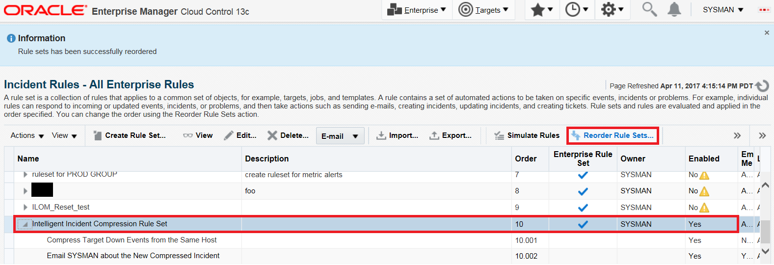

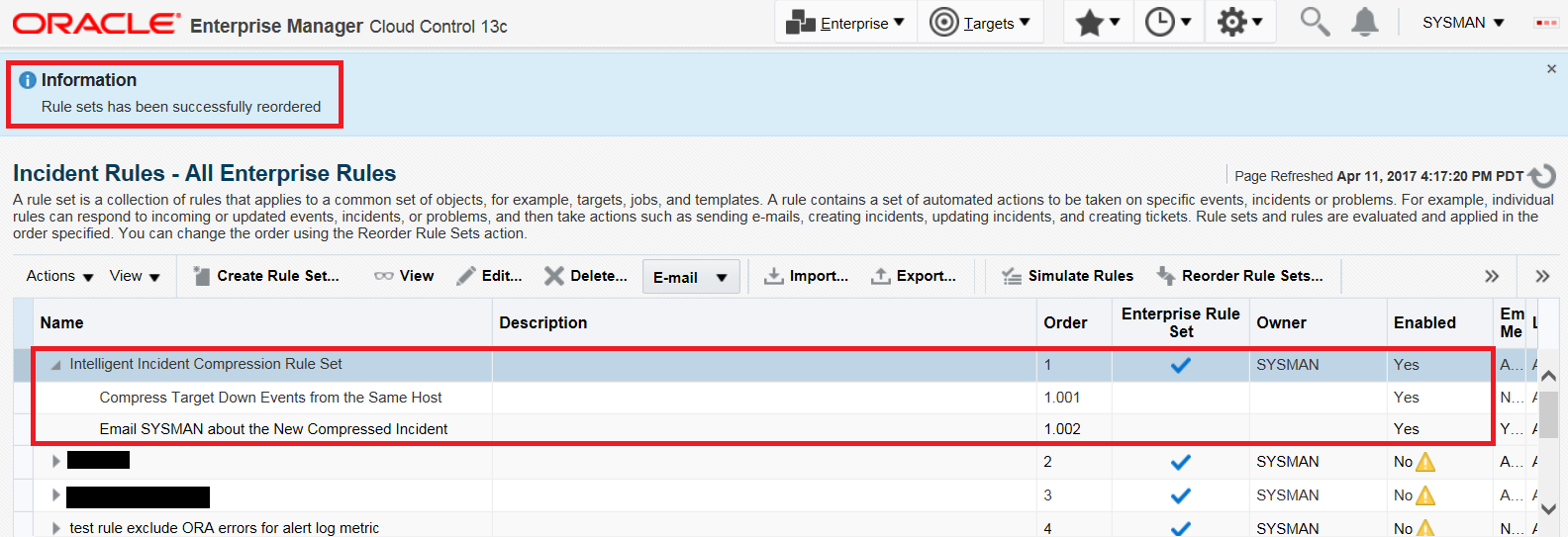

この詳細ビューでは、すべてのグループ・メンバーに適用される5つのルールがあります。ルールの実行順序(ルール1からルール5)は、ルール・セット内の3種類のルール・アクション(ルール1から3)に対応します。
  • ルール1-3: インシデントの作成
  • ルール4: 通知
  • ルール5: エスカレーション
ルールの実行順序をルール・アクション・カテゴリの進行状況と同期することで、実行効率が達成されます。この例に示すように、同じイベントのセットに対し重大度に基づき異なるアクションをとる条件付きアクションを使用することで、今後、複数のルールを変更する必要なく、イベント選択条件を変更することが容易になります。注意: これは、すべてのインシデント(ルール1から3)のアクション要件が同じであることを前提としています。

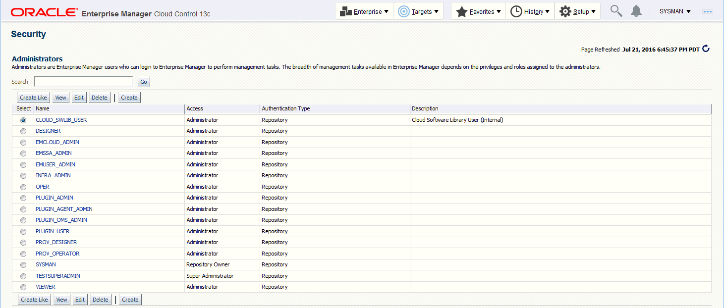

2.2.2 管理者および権限の設定
この手順には、適切な管理者の定義(セキュリティに対する適切な権限の割当てを含む)と、組織内で定義されたロールとドメイン所有権に基づく通知割当ての設定が含まれます。
ユーザー・アカウントの管理を実行するには、Enterprise Managerのホームページの「設定」をクリックし、「セキュリティ」、「管理者」の順に選択して管理者ページにアクセスします。
図は「管理者」ページを示しています。
通常、インシデント管理に含まれる管理者には2つのタイプがあります。
  • ビジネス・ルール・アーキテクト/アナリスト: 業務の動きを深く理解し、その知識を操作上のルールに変換する管理者。これらのルールがデプロイされると、ビジネス・アーキテクトは動的組織の知識を使用して、それらのルールを最新に維持します。
    エンタープライズ・ルール・セットを作成または編集するには、ビジネス・アーキテクト/アナリストに「エンタープライズ・ルール・セット」リソースに対する「エンタープライズ・ルール・セットの作成」権限が付与されている必要があります。アーキテクト/アナリストは、特定のルール・セットの管理に責任を持つ別の管理者(「エンタープライズ・ルール・セットの作成」権限がある場合もない場合もあります)とルール・セットの所有権を共有できます。
  • ITオペレータ/マネージャ: ITマネージャはインシデント割当ての毎日の管理に責任を負います。ITオペレータはインシデントに割り当てられ、その解決に責任を負います。

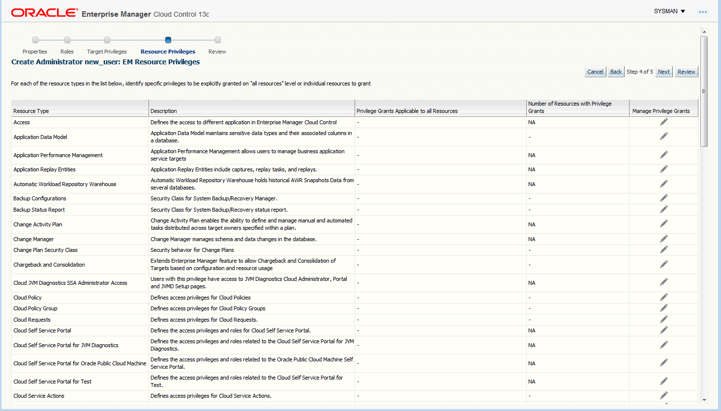

権限を付与するには、Enterprise Managerホームページ上の「設定」メニューから、「セキュリティ」、「管理者」の順に選択して管理者ページにアクセスします。リストから管理者を選択し、「編集」をクリックして、次の図に示すように管理者のプロパティ・ウィザードにアクセスします。
図は管理者の編集ウィザードを示しています。

モニタリング操作 必要な権限
モニタリング設定
_
SMTPゲートウェイの構成(email)
スーパー管理者
拡張通知メソッドの作成(SNMPトラップなど)
スーパー管理者
イベントまたはチケッティング・コネクタの構成
スーパー管理者
ロールの作成
スーパー管理者
管理グループ階層の作成
完全な任意のターゲット
権限伝播グループの作成
管理グループ階層の編集
完全な任意のターゲット
権限伝播グループの作成(管理グループ階層のレベル内でグループ基準としてターゲット・プロパティ値を追加する場合)
管理グループ階層の削除
完全な任意のターゲット
「グループ管理」ページでの管理グループ階層全体の表示
任意のターゲットの表示
注意: グループの一部に対する権限のみを持つ管理者は、「ターゲット」 -> 「グループ」でアクセスできる「グループ」リスト・ページにあるグループのみ表示できます。
モニタリング・テンプレートの使用
新しいモニタリング・テンプレートを作成するために必要な権限はありません。ただし、モニタリング・テンプレートに修正処理が含まれている場合は、ジョブ・システムでの作成権限が必要です。
別のユーザーが作成したテンプレートを使用するための、特定のモニタリング・テンプレートでの表示(たとえば、モニタリング・テンプレートをテンプレート・コレクションに追加する場合など)
テンプレート・コレクションの使用
テンプレート・コレクションの作成(新しいテンプレート・コレクションを作成するため)、別のユーザーが作成したテンプレート・コレクションに対する表示/関連付けを行うための特定のテンプレート・コレクションの表示、任意のテンプレート・コレクションに対する表示/関連付けを行うためのテンプレート・コレクションの表示、別のユーザーが作成したテンプレート・コレクションを編集/削除するための特定のテンプレート・コレクションでのフル・テンプレート・コレクション
管理グループへのテンプレート・コレクションの関連付け
グループでのテンプレート・コレクション操作の管理(「ターゲット・コンプライアンスの管理」および「ターゲット・メトリックの管理」権限を含む)
テンプレート・コレクションでのテンプレート・コレクションの表示
管理グループでの操作
_
グループに対する権限の管理(他のユーザーへの権限付与など)
グループに対するグループ管理
ターゲット・プロパティの設定による管理グループへのターゲットの追加
ターゲットの構成(管理グループに追加するターゲット上)
グループと関連付けられたテンプレート・コレクションの手動での同期化の実行
管理グループのメンバーに対する操作
_
Enterprise Managerからのターゲットの削除
ターゲットに対するフル権限(フルにも次の権限が含まれます)
計画停止のためのブラックアウトの設定
モニタリング設定の変更
モニタリング構成の変更
ターゲットでのイベントおよびインシデントの管理
ターゲットの表示、イベントまたはインシデントの通知の受信
ターゲットに対して実行する演算子にも次の権限が含まれます。
  • ターゲットに対するターゲットのブラックアウト
  • ターゲットでのターゲット・メトリックの管理
  • ターゲットでのターゲットの構成
  • ターゲットでのターゲット・イベントの管理
  • ターゲットでの表示
インシデント・ルール・セットの作成
エンタープライズ・ルール・セットの作成
ターゲットでのターゲット・イベントの管理(ルールがターゲットのインシデントを作成している場合)
ロールへの管理グループに対する権限付与
管理グループの作成者の場合、追加の権限は必要ありません。
ターゲットのプロパティ値の設定
ターゲットの構成
テンプレート・コレクションの一部であるモニタリング・テンプレートの編集
モニタリング・テンプレートに対するフル権限
管理グループでのターゲット・メトリックの管理
特定のターゲットでのモニタリング設定の変更
ターゲット・メトリックの管理
イベント、インシデントの電子メールの受信
ターゲットでの表示
ソース・オブジェクトでの表示(ジョブ・イベントのジョブでの表示など)
イベントのインシデントの作成
ターゲット・イベントの管理
インシデント管理操作(確認、インシデントの割当て、優先順位付け、エスカレーション・レベルの設定など)
ターゲット・イベントの管理
注意:

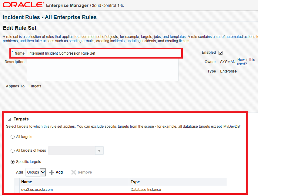

  1. 「設定」メニューで「インシデント」、「インシデント・ルール」の順に選択します。
  2. インシデント・ルール - すべてのエンタープライズ・ルール・ページで、既存のルール・セットを編集するか、または新しいルール・セットを作成します。新しいルール・セットの場合、ルールを適用するターゲットを最初に選択する必要があります。ルールはルール・セットのコンテキストで作成されます。
    注意:
    既存のルール・セットがない場合は、「ルール・セットの作成...」をクリックしてルール・セットを作成します。次に、ルール・セットの作成の一環としてルールを作成します。

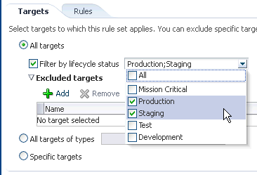

    ターゲット・ライフサイクル・ステータスに基づくルール・セットの範囲の絞り込み
    新しいルール・セットの作成時に、ターゲットの「ライフサイクル・ステータス」値に基づいて、絞り込まれたターゲットのセットに、ルール・セットを適用することを選択できます。たとえば、「ライフサイクル・ステータス」が「ステージング」および「本番」のターゲットにのみ適用するだけの1つのルール・セットを作成できます。次の図に示すように、「ライフサイクル・ステータス」フィルタを設定することで、ルール・セットの範囲を決定します。
    「ライフサイクル・ステータス」フィルタ
    このフィルタを使用することで、その「ライフサイクル・ステータス」に基づくターゲット用のルールを作成できます。そのようなターゲットのみを含むグループを先に作成する必要はありません。

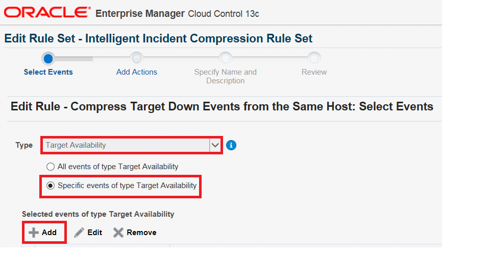

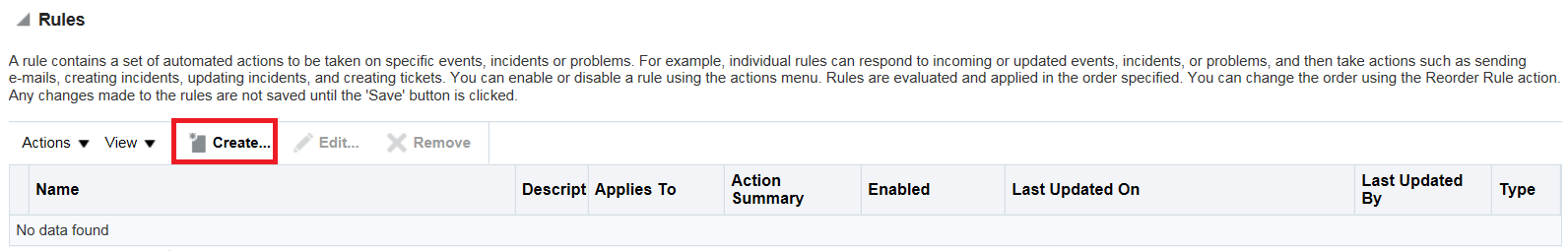

  3. ルール・セットの編集ページの「ルール」タブで、「作成...」をクリックし、「作成するルールのタイプを選択」ポップアップ・ダイアログで作成するルールのタイプ(「イベント」、「インシデント」、「問題」)を選択します。「続行」をクリックします。
  4. 新規ルールの作成ウィザードで、必要な情報を指定します。
  5. ルールの定義が終了したら、「続行」をクリックし、ルールをルール・セットに追加します。「保存」をクリックし、ルール・セットに対して行った変更を保存します。

    1. 「作成」をクリックします。
    2. 「受信イベントおよびイベントの更新」を選択します。
    3. 「続行」をクリックします。

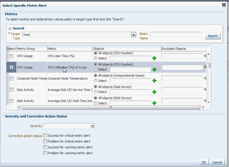

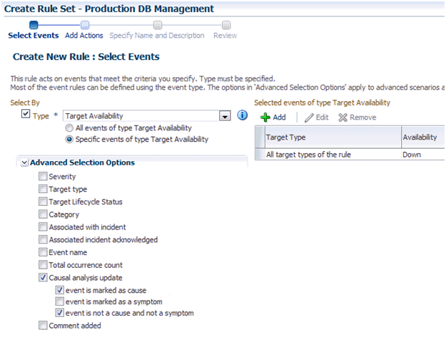

    1. ルールの適用先である「イベント・タイプ」(「メトリック・アラート」など)を選択します。(「メトリック・アラート」は、タイプ「ターゲット」のルール・セットに対して使用可能です)。注意: 1つのルールでは1つのイベント・タイプしか選択できません。一度選択すると、ルールの編集中は変更できません。
      次に、「特定のメトリック」を選択することにより、メトリック・アラートを指定できます。メトリック・アラートを選択するための表が表示されます。「+」(追加)ボタンをクリックし、メトリック・セレクタを起動します。特定のメトリック・アラートの選択ページで、ターゲット・タイプ(「データベース・インスタンス」など)を選択します。関連するメトリックのリストが表示されます。興味のあるメトリックを選択します。「OK」をクリックします。
      重大度および修正処理ステータスを選択することもできます。

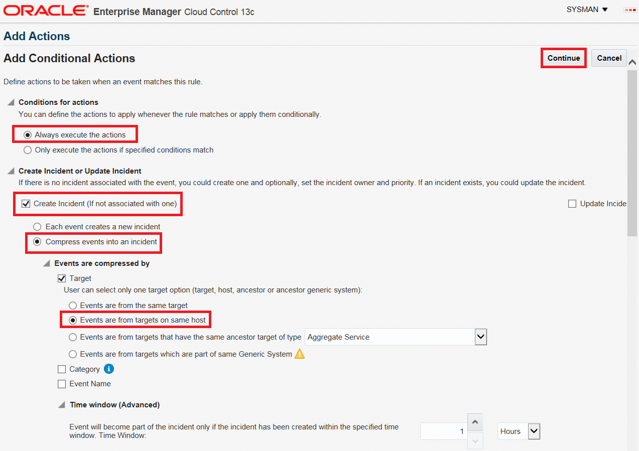

    2. 初期情報を指定した後、「次へ」をクリックします。「+」(追加)をクリックし、イベントのトリガー時に実行するアクションを追加します。アクションの1つとして「インシデントの作成」があります。
      インシデントの作成の一環として、インシデントを特定のユーザーに割り当て、重要度を設定し、チケットを作成できます。すべての条件処理を追加した後、「続行」をクリックします。

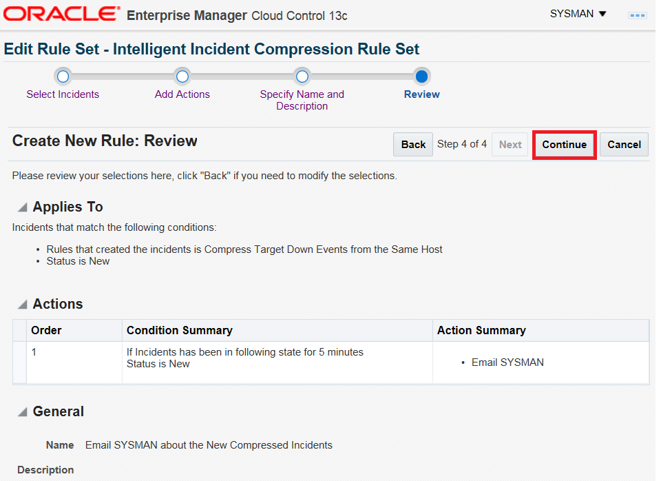

    3. アクションの追加ページのすべての情報を指定した後で、「次へ」をクリックしてルールの名前と説明を指定します。確認ページで、すべての情報が正しいことを確認します。修正するには「戻る」をクリックします。ルール・セットの編集(ルール・セットの作成)ページに戻るには「続行」をクリックします。
    4. 「保存」をクリックし、ルール・セットおよびルールの変更がデータベースに保存されるようにします。

    1. 「作成」をクリックします。

    1. ルールを設定して新しく作成したすべてのインシデントに適用する場合、またはインシデントが「致命的」重大度に更新されるときには、「特定のインシデント」オプションを選択し、条件に重大度が致命的」を追加します。
    2. アクションの追加ページの「アクションの条件」リージョンで、「指定された条件に一致する場合のみアクションを実行」を選択します。
      「インシデントは一定の時間オープンであり、特定の状態にあります(時間とオプションで式を選択)」を選択します。
      時間に48時間を選択し、ステータスは「解決されていません」または「クローズ済」です。
    3. 「通知」リージョンに、電子メールまたはページャによって通知する管理者の名前を入力します。「続行」をクリックし、現在の条件とアクションのセットを保存します。
    4. 手順bおよびcを繰り返して、DBAディレクタにページで通知します(こ「この状態での時間」は72時間、ステータスは「解決されていません」または「クローズ済」)。96時間以上オープンされている場合、エスカレーション・レベルを3に設定し、業務VPにページで通知します。
    5. 追加されたアクション・セットを確認して、「次へ」をクリックします。「次へ」をクリックして「サマリー」画面に移動します。サマリー情報を確認し、「続行」をクリックしてルールを保存します。
  5. 既存のエンタープライズ・ルールのシーケンスを確認し、新しく作成したルールをそのシーケンスに配置します。
    ルール・セットの編集ページでdesired rule from the Rules表をクリックし、「アクション」メニューから「ルールの並替え」を選択して、ルール・セット内のルールの順序を変更してから、「保存」をクリックして、ルールの順序の変更を保存します。

  3. ルール・セットの編集ページの「ルール」セクションで、「作成...」をクリックします。
  4. 「作成するルールのタイプを選択」ダイアログで、「新たに作成された問題および問題の更新」を選択し、「続行」をクリックします。

ルールをシミュレートするには、次のようにします。
この手順では、ルール・セットが作成済であることが前提になります。ルール・セットの作成の手順については、「ルール・セットの作成」を参照してください。ルール・タイプが「受信イベントおよびイベントの更新」であることを確認します。
  1. 「設定」メニューで「インシデント」、「インシデント・ルール」の順に選択します。「インシデント・ルール - すべてのエンタープライズ・ルール」ページが表示されます。
  2. 「ルールのシミュレート」をクリックします。「ルールのシミュレート」ダイアログが表示されます。
    「ルールのシミュレート」ダイアログ
  3. 一致するイベントを検索するために必要な検索パラメータを入力し、「検索」をクリックします。
  4. 結果のリストからイベントを選択します。
    結果のリスト
  5. 「シミュレーションの開始」をクリックします。イベントが新しく発生したかのように、ルールによってイベントが渡されます。ルールは、現在の通知構成に基づいてシミュレートされます(電子メール・アドレス、割り当てられた管理者のスケジュール、繰返し通知設定など)。
    ターゲット名の変更: 特定の状況下では、ルール・ターゲットではないターゲットで、ルール基準に一致するイベントが発生する可能性があります。イベントは、テストを目的としているだけです。シミュレーション用に別のターゲットを使用するには、「ターゲット名の変更およびシミュレーションの開始」をクリックします。
    結果が表示されます。
    結果が表示されたシミュレーション
    本番ターゲットに対するイベント・ルールのテスト: テスト・ターゲットに対してイベントを生成することもできますが、最終確認のために本番ターゲットで動作を確認したい場合もあるでしょう。本番ターゲットに対するイベント・ルールのテストを、ルール・アクション(電子メールの送信、SNMPトラップ、トラブル・チケットのオープン)を実行することなく安全に行うことができます。本番ターゲットに対しイベント・ルールをテストするには、「ターゲット名」を本番ターゲットに変更します。シミュレーションの実行中、Enterprise Managerによって実行されるアクションのリストが表示されます。ただし、実際にはこれらのアクションが本番ターゲットで実行されることはありません。
  6. ルール操作が意図しないものの場合は、ルールを編集し、目的の操作が実行されるまで、ルールのシミュレーション・プロセスを繰り返します。予想または期待したとおりのシミュレーション結果を得るために、次のガイドラインを参考にしてください。

  1. 「すべてのオープン・インシデント」ビューで、インシデントを選択します。
  2. 詳細ページが表示されたら「一般」タブをクリックし、「管理」をクリックします。「管理」ダイアログが表示されます。
    これで、優先順位を調整し、インシデントをエスカレートし、特定のITオペレータに割り当てることが可能になります。

2.3.3.1 インシデント・ダッシュボード
インシデント・ダッシュボードにより、インシデントの分散方法を感覚的につかむなどのインシデント管理の様々な側面を追跡してモニターできます。特に、インシデント・ダッシュボードは、カスタム・ビューを使用してインシデント・セットの範囲を制限する別の方法(ビューごとに1つのダッシュボード)を示します。インシデントおよびインシデント分散パターンを解釈する直感的な方法を提供する他に、ダッシュボードはインシデント・ライフサイクル・アクション(承認、割当、コメントの追加など)に対する迅速で容易なアクセスを提供します。
次の図に、インシデント・ダッシュボードを示します。
図2-5 インシデント・ダッシュボード
図はインシデント・ダッシュボードを示しています
インシデント・ダッシュボードの領域
インシデント・ダッシュボードの各部は3つのセクションに分かれています。
注意:
デフォルトでは、データは自動的に30秒ごとにリフレッシュされます。必要に応じて、リフレッシュ間隔を長くしたり短くしたりすることができます。
  • 「サマリー」領域は次の数値を表示します。
    • 「オープン」インシデント(過去1時間に作成されたインシデントを含む)。
    • 「致命的」インシデント(過去1時間に作成されたか「致命的」に更新されたインシデントを含む)。
    • 「エスカレート済」インシデント(過去1時間にエスカレーションされたインシデントを含む)。
    • 「未割当て」インシデント。
    • 「未確認」インシデント。
    赤くハイライト表示されたインシデント・ダッシュボード要素は即時対応が必要です。サマリー番号をクリックすると、そのインシデント領域に関連するインシデントのみを表示できます。グラフおよびインシデント・リストに表示されたデータは必要に応じて変更されます。
  • 「グラフ」は、現行のインシデント分散のわかりやすい表示および各インシデントの管理ステータスを提供します。グラフの一部をクリックすることで、インシデント・ダッシュボードに表示されているデータをそれらのインシデントのみにフィルタリングできます。
  • 「インシデント・リスト」は、最終更新タイムスタンプで時系列の降順にオープンなインシデントを表示します。このリストから、インシデントに対するエスカレーション、優先度付け、承認、所有者の割当、コメントの追加などの必要なインシデント・ライフサイクル・アクションを実行できます。
インシデント・ダッシュボードの作成
オープンなインシデントのインシデント・ダッシュボードを作成するには、「インシデント・マネージャ」に移動し、インシデント表の上にあるページの左上部にある「ダッシュボード」ボタンをクリックします。
オープンなインシデント・ダッシュボードは便利ですが、さらに一般的なシナリオには、インシデント・ダッシュボードに関心のあるインシデントのデータのみを表示するカスタム・ビューの作成が含まれます。カスタム・ビューの作成の詳細は、「カスタム・ビューの設定」を参照してください。特定のビューのインシデント・ダッシュボードを表示するには、目的のビューをインシデント・マネージャUIの「マイ・ビュー」リストから選択し、「ダッシュボード」をクリックします。

2.3.5 単純なインシデントへの応答および処理
次に、考えられる1つのインシデント管理シナリオを順を追って説明します。
  1. インシデント・マネージャにナビゲートします。
    Enterprise Managerホームページ上の「エンタープライズ」メニューから、「モニタリング」を選択し、「インシデント・マネージャ」を選択します。
  2. ビューを使用したインシデントのリストのフィルタリング。たとえば、「オープンなインシデントと問題」ビューを使用して、自分に割り当てられているインシデントおよび問題を確認します。次に、優先度に従ってリストをソートできます。
  3. インシデントを選択して、インシデントを処理します。「一般」タブで「確認」をクリックし、自分がこのインシデントで作業中であることを示し、このインシデントの通知を繰り返し受信することを停止します。
    インシデントの確認に加えて、次のようなその他のインシデント管理操作を実行できます。
    個々のインシデントを処理している間にも、新しいインシデントが発生する可能性があります。「リフレッシュ」アイコンをクリックしてインシデントのリストを更新してください。
  4. インシデントに対する解決策がわからない場合には、インシデントのページで使用できる次の方法をいずれか、またはすべて使用してください。
    • 「ガイドされた解決」リージョンを使用して、使用可能な任意の推奨、診断および解決リンクにアクセスします。
    • My Oracle Supportのナレッジ・ベースで、インシデントに対する既知の解決策を確認します。
    • 関連するイベントおよびインシデント・タブで、関連するインシデントを調べます。
  5. 解決策が判明し、すぐに解決できる場合には、システムに付属しているツールを使用してインシデントを解決します。
  6. 多くの場合、基礎となる原因が修正されると、インシデントは次の標準サイクルで解消されます。ただし、ログ・ベースのインシデントの場合はインシデントをクリアしてください。
または、ターゲットのホームページから特定のターゲットのインシデントを処理できます。「ターゲット」メニューから、「モニタリング」、「インシデント・マネージャ」の順に選択し、そのターゲット(またはグループ)のインシデントにアクセスします。

  3. ルール・セットの編集ページで、「ルール」セクションを探します。「作成」をクリックします。
  4. 「作成するルールのタイプを選択」ダイアログで、「受信イベントおよびイベントの更新」を選択します。「続行」をクリックします。

  6. ルールの編集ページの「ルール」セクションで、「作成」をクリックします。
  7. ルールのタイプに「新たに作成されたインシデントおよびインシデントの更新」を選択し、「続行」をクリックします。

  10. アクションの追加ページで、「追加」をクリックします。条件付きアクション・ページが表示されます。
  11. 「アクションの条件」セクションで、「指定された条件に一致する場合のみアクションを実行」を選択します。
  12. 「インシデントは次の基準に一致」リストから「重大度」を選択し、ドロップダウン・リストから「クリティカル」を選択します。
  13. 「通知」セクションの「ページ」フィールドにDBAを入力します。「続行」をクリックします。アクションの追加ページが表示されます。
  14. 「追加」をクリックし、重大度が緊急用の新規アクションを作成します。
  15. 「アクションの条件」セクションで、「指定された条件に一致する場合のみアクションを実行」を選択します。
  16. 「インシデントは次の基準に一致」リストから「重大度」を選択し、ドロップダウン・リストから「警告」を選択します。
  17. 「通知」セクションの「電子メール宛先」フィールドにDBAを入力します。「続行」をクリックします。アクションの追加ページに2つの条件付きアクションが表示されます。「次」をクリックします。

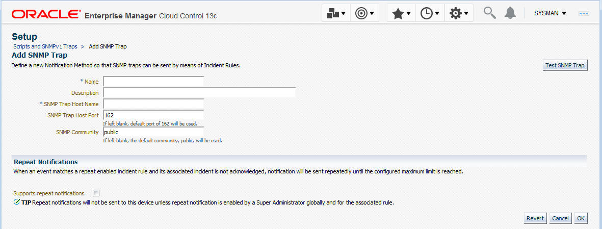

2.4.6.4 サード・パーティ・システムにSNMPトラップを送信するルールの作成
「通知の使用」に記載されているように、Enterprise Managerでは、SNMPを介したサード・パーティ管理ツールとの統合をサポートしています。サード・パーティ・システムへのSNMPトラップの送信には、次の2つの処理手順があります。
手順1: SNMPトラップに基づく高度な通知メソッドを作成します。
手順2: SNMPトラップの通知メソッドを起動するインシデント・ルールを作成します。
次の手順は、SNMPトラップの通知メソッドが作成済であることを前提としています。SNMPトラップに基づく通知メソッドの作成手順については、「サード・パーティ・システムへのSNMPトラップの送信」を参照してください。
  1. 「設定」メニューで「インシデント」,、「インシデント・ルール」の順に選択します。
  2. インシデント・ルール: すべてのエンタープライズ・ルール・ページで「ルール・セットの作成...」をクリックします。
  3. ルール・セットの「名前」、簡単な「説明」を入力し、ルールの「適用先」(ターゲット)ソース・オブジェクトのタイプを選択します。
  4. 「ルール」タブをクリックした後、「作成...」をクリックします。
  5. 「作成するルールのタイプを選択」ダイアログで、「受信イベントおよびイベントの更新」を選択し、「続行」をクリックします。
  6. 新規ルールの作成: イベントの選択ページで、SNMPトラップを送信するイベントの条件を指定して、「次へ」をクリックします。
    注意:
    イベント・タイプごとに1つルールを作成する必要があります。たとえば、SNMPトラップを「ターゲット可用性」イベントおよび「メトリック・アラート」イベントに送信する場合、2つのルールを指定する必要があります。
  7. 新規ルールの作成: アクションの追加ページで、「追加」をクリックします。条件付きアクションの追加ページが表示されます。
  8. 「通知」セクションの「拡張通知」で、既存のSNMPトラップ通知メソッドを選択します。
    SNMPトラップ通知メソッドの作成については、「サード・パーティ・システムへのSNMPトラップの送信」を参照してください。
  9. 「続行」をクリックし、新規ルールの作成: アクションの追加ページに戻ります。
  10. 「次へ」をクリックし、新規ルールの作成: 名前と説明の指定ページに移動します。
  11. ルール名および簡潔な説明を指定して、「次へ」をクリックします。
  12. ルール定義を確認し、「続行」をクリックしてルールをルール・セットに追加します。ルールがルール・セットに追加されたがまだ保存されていないことを表すメッセージが表示されます。「OK」をクリックして、メッセージを閉じます。
  13. 「保存」をクリックしてルール・セットを保存します。確認メッセージが表示されます。「OK」をクリックして、メッセージを閉じます。

  5. 「ルール」セクションまでスクロールして、「作成...」をクリックします。ルールのタイプを選択ダイアログが表示されます。「受信イベントおよびイベントの更新」を選択して、「続行」をクリックします。ルール・セットの作成ウィザードが表示されます。
  6. 「タイプ」ドロップダウン・メニューから、イベントのタイプを選択します。デフォルトでは、「メトリック・アラート」が選択されています。「コンプライアンス標準ルール違反」など、イベント・タイプのいずれかを選択します。「詳細な選択オプション」を展開し、イベント・ルールを適用する必要があるイベント・パラメータをすべて設定します。
  7. 「次へ」をクリックしてアクションの追加ページに進みます。

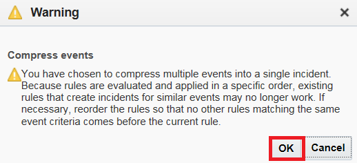

2.4.9 1つのインシデントへの複数イベントの圧縮
インシデントは、対応するインシデント・ルールが定義されている場合に、イベントに対して作成されます。この状況では、複数のイベントによって複数のインシデントが生成されます。ただし、イベントが同じ問題に関連している場合、管理の容易性の見地から、複数のインシデントを生成するのではなく、単に1つのインシデントを生成する方が適切です。このことは、特に、同じ管理者がこれらの関連イベントを管理する場合に当てはまります。
Enterprise Manager 13c以上では、インテリジェントなインシデント圧縮により、複数のイベントを自動的に1つのインシデントにグループ化できます。次のような状況においては、複数のイベントを1つのインシデントとして処理するとメリットがあります。
  • 特定のデータベースの表領域全体にわたる、すべての「使用されている表領域(%)」アラートが、自動的に1つのインシデントに統合されるようにする必要がある場合。
  • 1つのターゲットについてのすべてのメトリック収集エラーが、自動的に1つのインシデントに統合されるようにする必要がある場合。

インシデント圧縮ルール・セットの作成
次の例は、インシデント(圧縮)を生成し、圧縮されたインシデントが生成されたことを電子メールで管理者に通知するインシデント・ルール・セットを作成する方法を示しています。
  1. 「設定」→「インシデント」→「インシデント・ルール」の順にクリックします。
    インシデント・ルール・メニュー
  2. 「ルール・セットの作成」をクリックします
    ルール・セット・メニューの選択
  3. 「ルール・セット」の名前を入力し、そのルールを適用するターゲットを選択します。この例では、ターゲットとして「データベース・インスタンス」を選択しています。
    ルール・セットの編集
  4. 「ルール」セクションまでスクロールして「作成」をクリックします。
    「作成」をクリックします。
  5. 「作成するルールのタイプを選択」ポップアップ・ウィンドウで、デフォルト(「受信イベントおよびイベントの更新」)が選択されたままにして「続行」をクリックします。
    ルール・タイプの選択

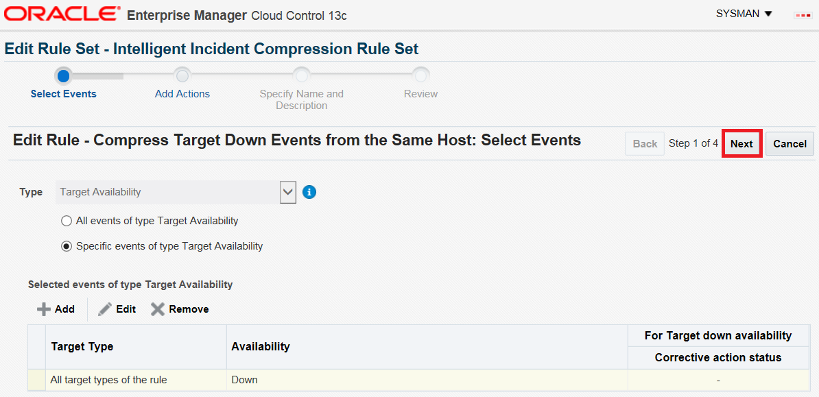

  6. 「タイプ」ドロップダウン・メニューから「ターゲット可用性」を選択し、「タイプターゲット可用性の特定のイベント」を選択します。「追加」をクリックします。
    ルールの編集
  7.  「停止中」チェック・ボックスを選択し、「OK」をクリックします。
    可用性の状態
  8. 「次へ」をクリックします。

  9.  「追加」をクリックして「条件付きアクション」を追加します。
    条件付きアクションの追加
  10.  イベントを圧縮する条件を選択し、「続行」をクリックします。この例では、同じホスト上のターゲットからのイベントを圧縮しています。
    条件付きアクションの追加
  11. ポップアップ・ウィンドウで、「OK」をクリックします。
    警告

    インシデント・ルール
  13. ルールの名前を指定し、「次」をクリックします。
    ルール名
  14. 「続行」をクリックしてルールを追加します。
    ルールの追加

  18. 「追加」をクリックして「条件付きアクション」を追加します。
    条件付きアクションの追加
  19. 次のスクリーンショットに示したように「条件付きアクション」を設定します。要件に応じて、通知先のユーザーを変更します。
    アクションの追加
  20. 「次へ」をクリックします。
    アクションの追加の確認

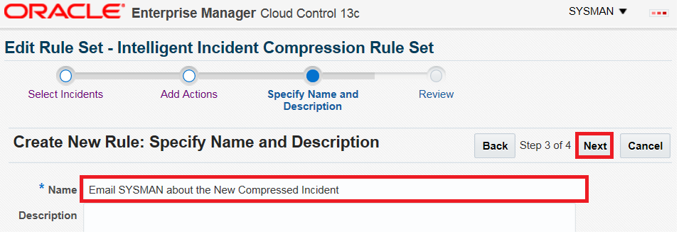

  21. ルールの名前を入力し、「次」をクリックします。
    ルール名の定義
  22. 「続行」をクリックします。
    名前と説明の確認

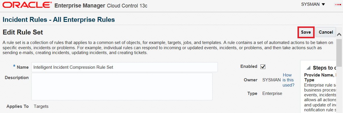

  23. 「保存」をクリックしてルール・セットを保存します。
    ルール・セットの保存
  24. ルール・セットを強調表示して「ルール・セットの並替え」をクリックします。
    ルール・セットの並替え
  25. ルール・セットを最上位に移動し、「OK」をクリックします。
    ルール・セットの順序の確定
    新しいルール・セットをリストの最上位に移動すると、ルール・エンジンによって最初に評価されます。

RCAの結果を使用して、インシデント・マネージャで兆候以外のインシデントに焦点を当てることができます。これには、カスタム値を作成するときに原因分析の更新インシデント属性を使用することが含まれます。
  1. 「エンタープライズ」メニューから、「モニタリング」、「インシデント」の順に選択します。インシデント・マネージャ・ページが表示されます。
  2. 「ビュー」リージョンから「作成」をクリックします。検索ページが表示されます。
  3. 「フィールドの追加...」をクリックし、「原因分析の更新」を選択します。追加の検索基準として原因分析の更新が表示されます。
    原因分析の更新
  4. 選択可能な基準のリストから「兆候を表示しない」を選択します。これによって、「兆候」とマークされたインシデントが自動的に除外されます。兆候または根本原因としてマークされていないインシデントは、指定した他の基準に一致するかぎり含まれます。
    原因分析の更新の検索
  5. 「ビューの作成」をクリックし、「ビュー名」を求められたら入力し、OKをクリックします。

  2. アクションを追加するとき、選択した兆候以外のイベントに関連付けられているインシデントに設定する優先度を選択します。
    RCAアクション

  3. 「続行」をクリックします。「新規ルールの作成: イベントの選択」ダイアログが表示されます。「ターゲット可用性」を選択します。
    インシデントRCA作成ルール
  4. 「詳細な選択オプション」リージョンで、「原因分析の更新」を選択します。3つの原因イベント・オプションが表示されます。
    • イベントは原因としてマークされます: このターゲットに依存する他のターゲットが停止している場合、このターゲットの停止は原因とみなされます。
    • イベントは兆候としてマークされます: このターゲットが依存するターゲットも停止している場合、このターゲットの停止は兆候とみなされます。
    • イベントが原因および兆候ではありません: ターゲットの停止は原因でも兆候でもありません。
      注意:
      注意: オプションを1つ選択することによって、関係のないターゲットの停止イベントをフィルタ処理し、相互依存性のあるターゲットに関するターゲットの可用性イベントに絞り込みます。
  5. 「イベントは原因としてマークされます」を選択し、「次」をクリックします。

ルールに遅延時間を追加する手順:
  1. ルール・セットの作成ウィザードの「アクションの追加」ページで、「追加」または「編集」(既存のルールの変更)をクリックします。「条件付きアクションの追加」ページが表示されます。
  2. 「アクションの条件」リージョンで、「指定された条件に一致する場合のみアクションを実行」を選択します。条件のリストが表示されます。
  3. 「指定された期間の間オープン状態になっていたイベント」を選択します。
  4. 必要な遅延時間を指定します。
  5. 「続行」をクリックして、ウィザードの残りのステップを完了します。

  5. 「ルール」タブで「作成」をクリックします。「作成するルールのタイプを選択」ダイアログが表示されます。
  6. 「受信イベントおよびイベントの更新」を選択し、「続行」をクリックします。
  7. 「イベント」ページで、ルールのアクションの基礎となるイベントの基準を設定します。この場合、ドロップダウン・リストから「メトリック・アラート」を選択します。
    「次」をクリックします。
  8. 「タイプ メトリック・アラートの特定のイベント」オプションを選択します。メトリック選択領域が表示されます。
    この例では、CPU使用率が定義した「クリティカル」しきい値を大幅に超えた場合にのみ通知を送信します。
    メトリック選択領域
  9. ドロップダウン・リストから重大度「クリティカル」を選択します。
    「OK」をクリックします。

  2. 「追加」ドロップダウン・メニューから、「SNMPトラップ」を選択し、「実行」をクリックします。「SNMPトラップの追加」ページが表示されます。
    SNMPマスター・エージェントが実行されているホスト(マシン)の名前およびその他の詳細を、次の図のように指定する必要があります。
    次に、有効なパラメータ値の例を示します。
    SNMPトラップ・ページ
  3. 「SNMPトラップのテスト」をクリックして、SNMPトラップ設定を検証します。Enterprise Managerが成功/失敗メッセージを表示します。「OK」をクリックして、「SNMPトラップの追加」ページに戻ります。
  4. 「OK」をクリックして、「通知メソッド」ページに戻ります。
  5. 「OK」をクリックして、新しいSNMPトラップ・ベースの通知メソッドを追加します。

  2. 「インシデント・ルール: すべてのエンタープライズ・ルール」ページで「ルール・セットの作成...」をクリックします。「ルール・セットの作成」ページが表示されます。
  6. 「イベント」ページで、ルールのアクションの基礎となるイベントの基準を設定します。この場合、ドロップダウン・リストから「メトリック・アラート」を選択します。
    「次」をクリックします。
  7. 「タイプ メトリック・アラートの特定のイベント」オプションを選択します。メトリック選択領域が表示されます。
    メトリック選択領域
  8. ドロップダウン・リストから重大度「クリティカル」を選択します。
    「OK」をクリックします。

  10. 新規ルールの作成: アクションの追加ページで、「追加」をクリックします。条件付きアクションの追加ページが表示されます。
  11. 「通知」セクションの「拡張通知」で、既存のSNMPトラップ通知メソッドを選択します。
  12. 「続行」をクリックし、新規ルールの作成: アクションの追加ページに戻ります。

  2. 「ルール・セットの作成」をクリックします。
  3. ルール・セットの名前および説明を入力します。
  4. 「ターゲット」タブで、「ルール・セット所有者が表示できるすべてのターゲットです。」を選択します。
    注意:
    この例のすべてのターゲットにルール・セットを適用するように選択しましたが、特定のターゲットまたはグループにのみ適用することもできます。

    1. 「ターゲット」タブから、「特定のターゲット」を選択します。
    2. 「追加」ドロップダウン・メニューから、「グループ」または「ターゲット」を選択します。
    3. 「追加」をクリックします。ターゲットの選択ダイアログが表示されます。
    4. ターゲット/グループの名前を検索するか、表から1つ選択します。
    5. 対象のターゲット/グループを選択したら、「選択」をクリックします。ダイアログが閉じ、「特定のターゲット」リストにターゲットが表示されます。
    「次」をクリックします。
    メトリック選択領域
    「OK」をクリックします。
  10. 「次」をクリックします。アクションの追加ページが表示されます。
  11. 「追加」をクリックします。条件付きアクションの追加ページが表示されます。
  12. 「イベント・コネクタに転送」セクションにリストされている1つ以上のコネクタ・インスタンスを選択し、「>」ボタンをクリックして、コネクタを「選択したコネクタ」リストに追加してから、「続行」をクリックします。「アクションの追加」ページが再度表示され、新しい処理がリストされます。
  13. 「次」をクリックします。「名前と説明の指定」ページが表示されます。
  14. ルールの名前と説明を入力し、「次」をクリックします。確認ページが表示されます。
  15. すべて正しく表示されたら、「続行」をクリックします。
    ルールが正しいルール・セットに追加されたことを示す情報ポップアップが表示されます。新しく追加されたルールは、「保存」ボタンをクリックするまで保存されないことも示されます。
    必要に応じて、「戻る」をクリックしてルールを修正することもできます。
