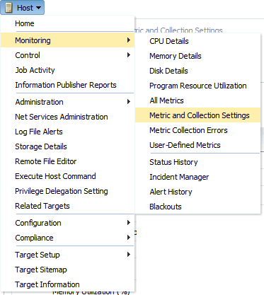

  1. ターゲットのホームページにナビゲートします。
  2. ターゲットのメニュー(ホスト・ターゲット・タイプが図に表示される)から、「モニタリング」を選択し、「メトリックと収集設定」を選択します。

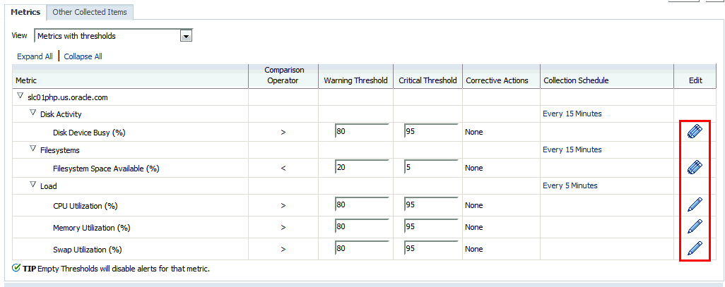

    アラート・カスタマイズのメニュー・アクセス
    「メトリックと収集設定」ページが表示されます。
  3. メトリック表で、変更しようとするメッセージのメトリックを探し、編集アイコン(鉛筆)をクリックします。
    メトリックと収集設定

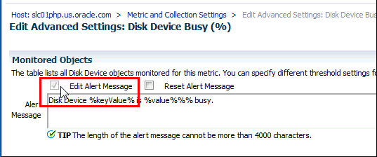

    「詳細設定の編集」ページが表示されます。
  4. 「モニター対象オブジェクト」リージョンで「アラート・メッセージの編集」をクリックします。
    アラート・メッセージの編集
  5. 必要に応じてアラート・メッセージを変更します。

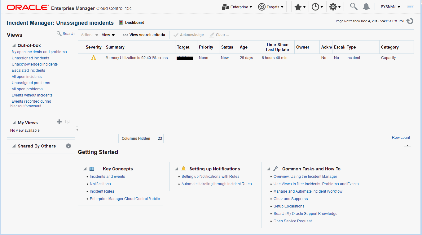

1.6.1 インシデント・マネージャ
Enterprise Manager Cloud Controlは、インシデント管理を、インシデント・マネージャと呼ばれる直感的なUIを使用して実行します。インシデント・マネージャは使いやすいインタフェースを提供し、これにより、環境に影響を与えるインシデントおよび問題を検索、表示、管理および解決できます。インシデント・マネージャにアクセスするには、「エンタープライズ」メニューから、「モニタリング」、「インシデント・マネージャ」の順に選択します。
図1-1 インシデント・マネージャ
インシデント・マネージャ
