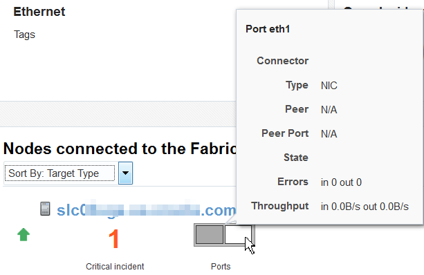

「接続されたノード」セクションに、ファブリックのすべてのノード、つまりネットワーク・スイッチがリストされます。図32-7に示すように、ノードにマウス・ポインタを重ねることによって、固有の情報を表示することもできます。
