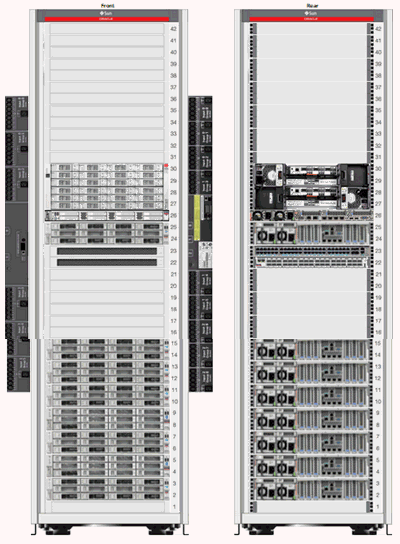

36.6.1 ラックの物理ビュー
ラックの物理ビューを表示するには、ラックのランディング・ページのメイン・セクションにある1つ目のタブをクリックします。ラックのフォトリアリスティック・ビューには、ラックと、ラックにターゲットを配置する方法の概要を示した内容が表示されます。ラック内のいずれかのターゲットをクリックすると、選択したターゲットの詳細情報を表示できます。ラック自体の情報を表示するには、ラックをクリックします。物理ビューの表示は、様々に切り替えることができます。
  • フォトリアリスティック・ビューには、システムのリアルな写真と、すべてのコンポーネントの詳細なグラフィックスが表示されます。
  • 構成図ビューはデータ指向で、ロケータ・ライト、ステータス、温度、ホスト名などの、最も重要な情報が表示されます。ビューの各コンポーネントは、コンポーネントを簡単に識別できるように、タイプに基づいて色分けされています。右側の温度の表示オプションをクリックすると、その情報を提供しているターゲットの温度が表示されます。ターゲットを空のスロットに配置するには、「温度」トグルの下の「空のスロット」オプションを選択します。選択しない場合、空のスロットはアクティブになりません。
  • 表ビューは、物理ビューを表で表したもので、表示対象コンポーネントと最も重要な情報のリストが表示されます。
図36-3 ラックのフォトリアリスティック・ビュー
図36-3の説明が続きます
「図36-3 ラックのフォトリアリスティック・ビュー」の説明
