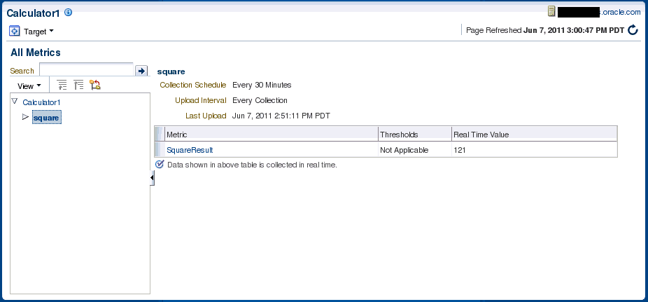

次の例では、前述の例で示したWSDLファイルを使用します。最初にツールは、すべてのポート・タイプおよびバインディング(HTTP get/post、SOAPなどのサポートされているプロトコル)に対してWSDLを解析して、すべての操作をリストします。WSDLに複数のポート・タイプがある場合は、最初にポート・タイプを選択するプロンプトが表示されます。
コマンドライン・ツールを開始するには、次のようにします。
  1. $AGENT_HOME/binディレクトリに移動します。
  2. 次のコマンドを実行します。
    $ emctl wscli -metadata -wsdl=/tmp/CalculatorWS.wsdl
起動後に、コマンドライン・ツールは、次の例に示すように必要な情報を求めるプロンプトを自動的に表示します。コマンドライン・ツール・セッションを終了する必要がある場合は、任意の時点で[Ctrl]+[C]を押して終了できます。セッション情報は保存されません。
例: サンプルWebサービス・コマンドライン・ツール・セッション
Oracle Enterprise Manager 12c Release 1 Cloud Control 12.1.0.1.0
Copyright (c) 1996, 2011 Oracle Corporation.  All rights reserved.
OracleHome : /oracle/oms/agent
EMDROOT    : /oracle/oms/agent
Generate Metric Metadata for Web Service Monitoring
Reading WSDL Document at /tmp/CalculatorWS.wsdl...done.
==> Enter the metadata file name [/tmp/target/metadata/CalculatorService.xml] :
* Selected Service: CalculatorService
* Selected Port: CalculatorPort
All operations for the selected Port "CalculatorPort":
[1]   squareResponse square(int arg0)
[2]   checkNumberResponse checkNumber(int arg0)
[3]   addResponse add(int arg0, int arg1)
==> Enter the index [1-3] of operation to select: 1
* Selected Operation:
Define new metric group:
==> Enter the name for this metric group [square]:
Return value(s) for the selected operation:
[1]   //ns0:squareResponse/arg0 <int>
==> Enter the index [1-1] of metric to display: 1
==> Enter the name for this metric [arg0]: SquareResult
==> Enter the label for this metric [SquareResult]:
==> Is this a key metric <y/n>? [n] :
==> Do you want to create threshold for this item <y/n>? [n] :
Setup operation Argument: square.arg0 <type:int>
==>   Enter value [%square.arg00001%] :
==> Do you want to use jps-config-jse.xml <y/n>? [n] :
==> Do you want to add User/Password Credential <y/n>? [n] : y
==> Enter the name for User/Password credential set [UserCredentialSet01] :

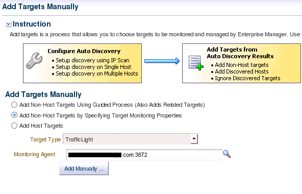

==> Enter comma-separated list of Selector elements: name
==> Is this metric group for periodic collection <y/n>? [y] :
The following units are for collection frequency:
[1]   Min
[2]   Hr
[3]   Day
==> Enter the index [1-3] of unit for this collection: 1
==> Enter the frequency of collection in Min: 30
==> Do you want to add another metric group <y/n>? [n] :

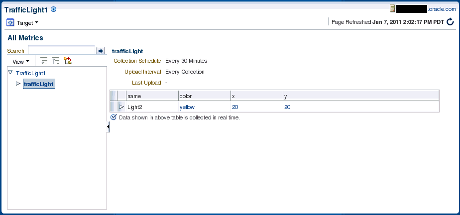

Files Generated:
- Target Metadata file: /tmp/target/metadata/TrafficLight.xml
- Target Collection file: /tmp/target/metadata/TrafficLightCollection.xml
コマンドライン・ツールは、次の例に示すように、ターゲット・タイプTrafficLightの監視に必要なメタデータを生成します。

コマンドライン・ツールは、次の例に示すように、必要な収集ファイルも生成します。
例: TrafficLightのデフォルトの収集ファイル
<!DOCTYPE TargetCollection SYSTEM "../dtds/TargetCollection.dtd">
<TargetCollection TYPE="TrafficLight">
  <CollectionItem NAME="trafficLight">
    <Schedule>
      <IntervalSchedule TIME_UNIT="Min" INTERVAL="30"/>
    </Schedule>
  </CollectionItem>
</TargetCollection>

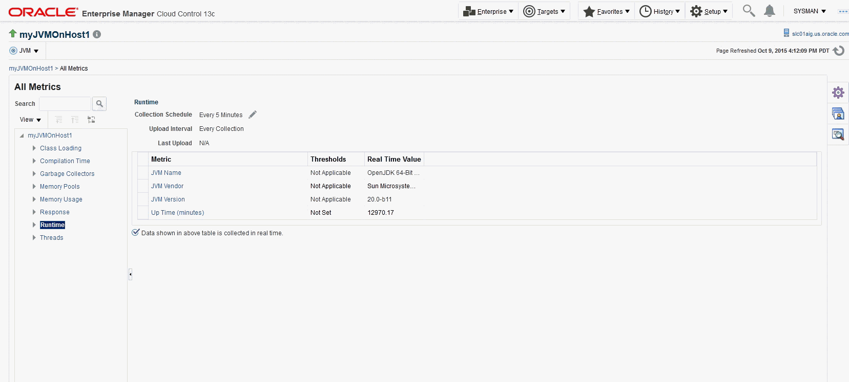

Written the metadata xml file: ./metadata/myJavaApp.xml.
Creating new file: ./default_collection/myJavaApp.xml.
Updated the default collection file for myJavaApp at location
Exiting...
18.4.2 メタデータ・ファイルおよびデフォルトの収集ファイルの使用方法
currentDir/metadataディレクトリおよびcurrentDir/default_collectionディレクトリで(先に指定したターゲット・タイプの) myTarget.xmlファイルを探します。
これらのファイルは、次のように使用できます。
ターゲットのステータス情報をEnterprise Managerコンソールに正しく表示するには、レスポンス・メトリックを定義する必要があります。詳細は、「ターゲット・ステータス情報の表示」を参照してください。

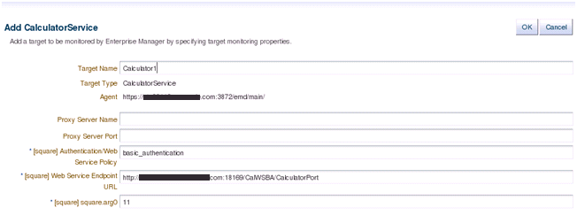

18.6.1 Webサービス・ターゲットの追加 - CalculatorService
CalculatorServiceターゲットを追加するには、次の手順を実行します。

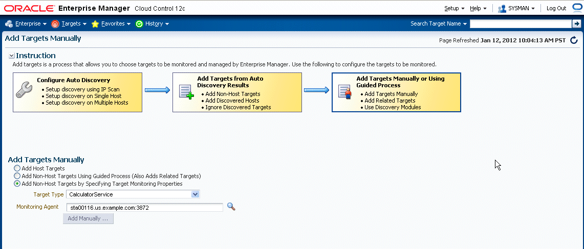

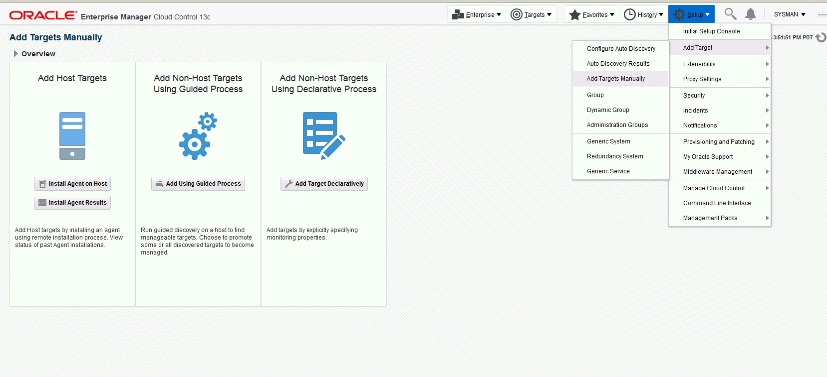

  1. 「設定」メニューから、「ターゲットの追加」、「ターゲットの手動追加」の順に選択します。
  2. 「ターゲット監視プロパティを指定して非ホスト・ターゲットを追加」を選択します。
  3. 「ターゲット・タイプ」メニューからCalculatorServiceを選択します。
  4. 「監視エージェント」メニューから、必要な監視管理エージェントを選択します。
    画像は、手動によるターゲットの追加を示しています。
  5. 「手動追加」をクリックして続けます。
  6. 監視するターゲットのプロパティ値を入力します。
    画像は、calculatorサービスの追加を示しています。
  7. 「OK」をクリックして、プロセスを完了します。確認ウィンドウに、新しく追加されたターゲットの情報が表示されます。

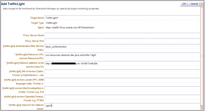

18.6.2 WS-Managementターゲットの追加 - TrafficLight
TrafficLightターゲットを追加するには、次の手順を実行します。
  3. 「ターゲット・タイプ」ドロップダウン・メニューで、TrafficLightを選択します。
  4. 「監視エージェント」ドロップダウン・メニューで、目的のエージェントを選択します。
    ターゲットの手動追加
    TrafficLightターゲットの追加

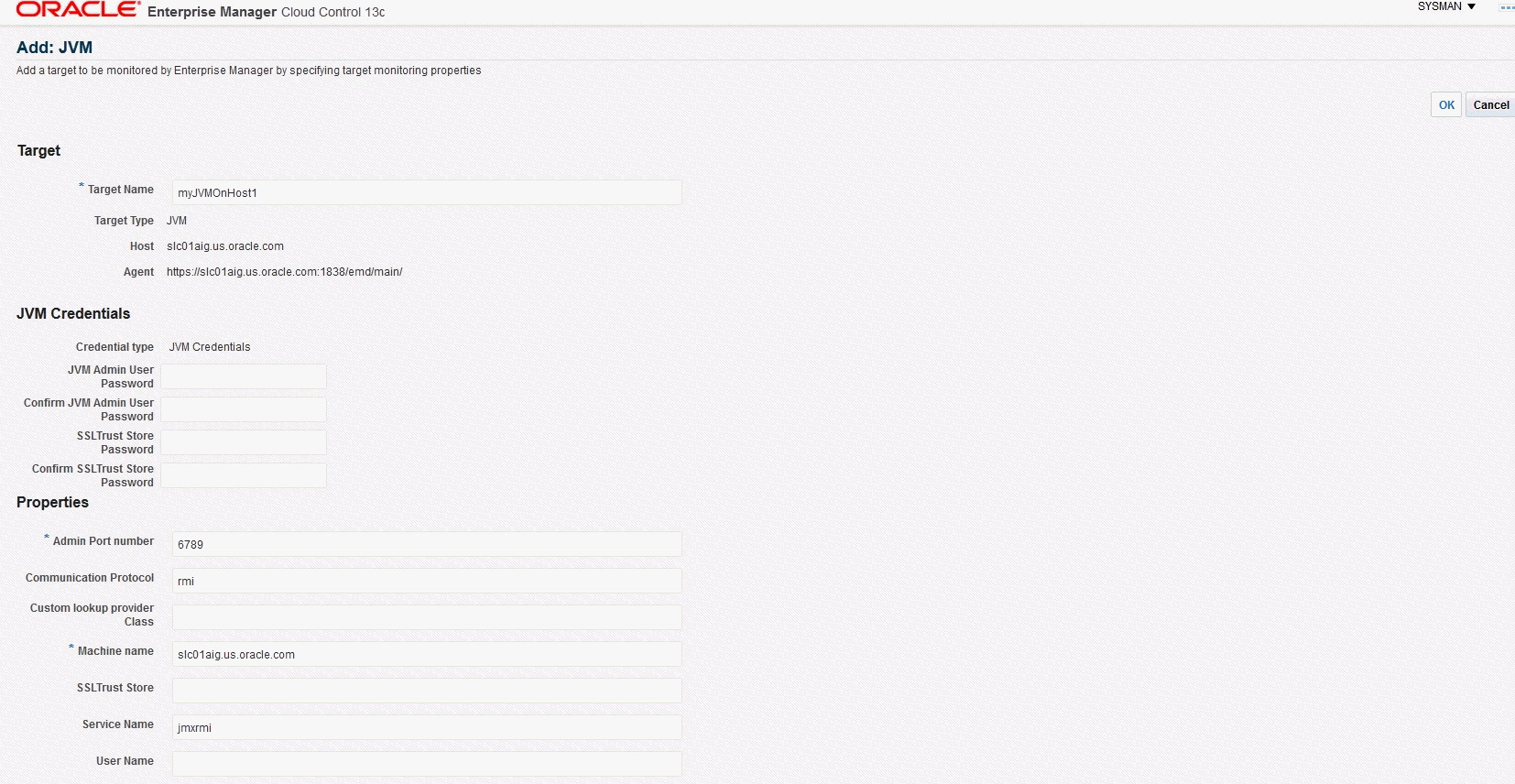

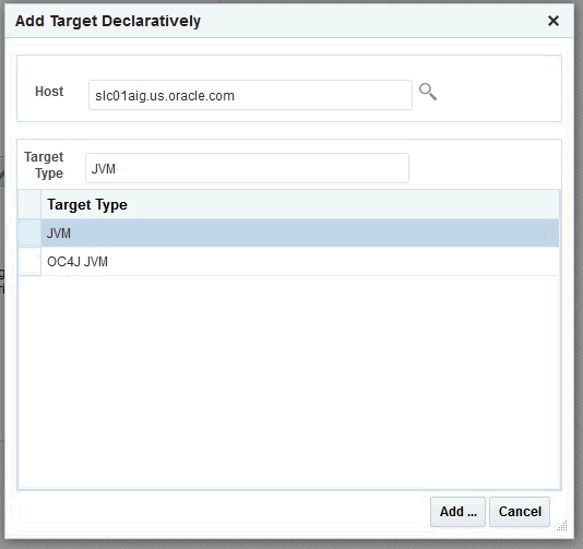

JVMターゲット・インスタンスを追加するには、次の手順を実行します。
  1. Enterprise Managerコンソールの「設定」メニュー(右上)から、「ターゲットの追加」、「ターゲットの手動追加」の順に選択します。
  3. 「ターゲット・タイプ」メニューから「JVM」を選択します。
  4. 「監視エージェント」リストから、必要な管理エージェント(できれば、監視するJVMにローカルの管理エージェント)を選択します。
    画像は、エージェントを選択するためのメニューの選択内容を示しています。
    ターゲットを宣言的に追加
  5. このJVMまたは管理エージェントで監視する必要のあるJavaアプリケーション・インスタンスのインスタンス・プロパティを入力して、「OK」をクリックします。
    画像は、インスタンス・プロパティの追加を示しています。
    表18-1に、インスタンス・プロパティの定義を示します。

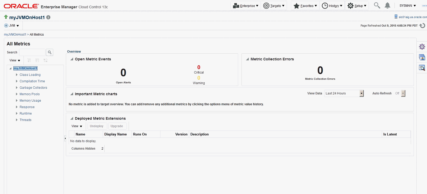

  6. 追加したJVM(Javaアプリケーション)ターゲットの「すべてのメトリック」ページにナビゲートして、JVM(Javaアプリケーション)からEnterprise Managerに収集されたメトリックを確認します。これらのメトリックは、JDK1.5以上で使用できるプラットフォームMBeanによって公開されるか、Javaアプリケーションのアプリケーション定義のMBeanから公開されます。
    「ターゲット」メニューからJVMターゲットのホームページにナビゲートするには、「すべてのターゲット」を選択してから、JVMターゲット・インスタンスを選択します。
    「すべてのメトリック」ページにナビゲートするには、「ターゲット」メニューから「モニタリング」を選択して、JVMターゲットのホームページのメニューから「すべてのメトリック」を選択します。
    次の画像は、収集されたメトリックの詳細を示しています。

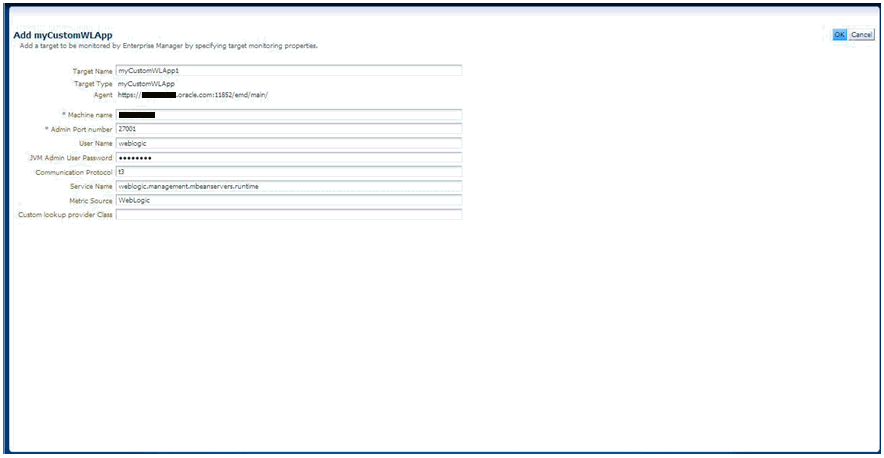

18.6.4 Weblogic上のカスタムJ2EEアプリケーションのターゲット・インスタンスの追加
WebLogicにはカスタムJ2EEアプリケーションがあり、JMX MBeanで公開されるカスタム・メトリックをEnterprise Managerに収集する必要があります。カスタム・ターゲット・タイプを定義するプラグインを一度定義してデプロイすると、プラグインのデプロイ対象の様々な管理エージェントでJMX対応のJ2EEアプリケーション・ターゲット・インスタンスの構成を開始できます。これにより、これらのターゲット・インスタンスのメトリックをEnterprise Managerで収集できるようになります。

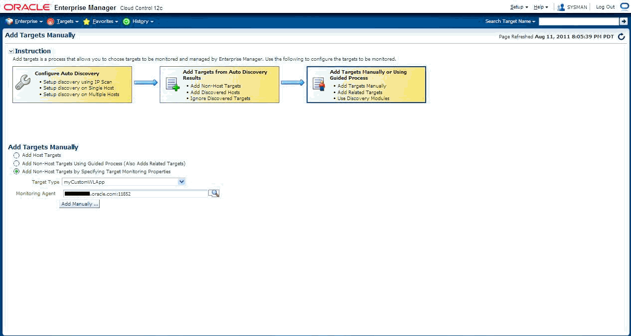

  1. 「設定」メニューから、「ターゲットの追加」、「ターゲットの手動追加」の順に選択します。「ターゲット監視プロパティを指定して非ホスト・ターゲットを追加」オプションを選択します。
  2. 以前に作成されてOMSにデプロイされたカスタム・ターゲット・タイプを選択します。
  3. このターゲット・タイプのインスタンスを作成する監視管理エージェントを選択します(できれば、ターゲットにローカルなEMエージェントにします)。
    JMXターゲット・タイプの選択
  4. 「手動追加」をクリックします。
  5. 次の画像に示すように、必要なターゲット・プロパティを入力して、「OK」をクリックします。新規に追加したターゲットがエージェントの「すべてのターゲット」リストに表示されます。

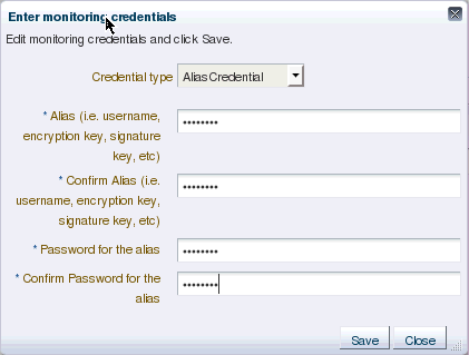

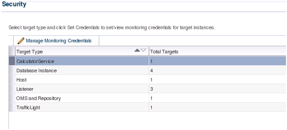

18.7 監視資格証明の設定

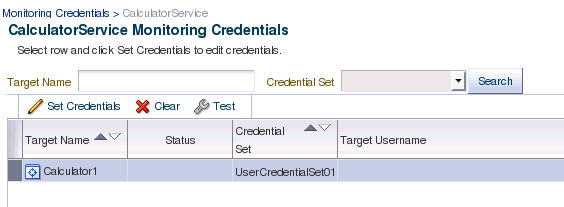

一部のターゲット・タイプでは、ターゲット・インスタンスに設定される資格証明を監視する必要があります。デモ・プラグインでは、CalculatorServiceとTrafficLightのどちらも資格証明の監視が必要です。次の手順で、資格証明の設定方法を示します。
  1. 「設定」メニューから、「セキュリティ」、「監視資格証明」の順に選択します。
  2. CalculatorServiceを選択して、「監視資格証明の管理」をクリックします。
    画像は、選択されたCalculatorServiceを示しています。
  3. Calculator1を選択して、「資格証明の設定」をクリックします。
    画像は、Calculator1に設定された資格証明を示しています。
  4. 「資格証明のタイプ」からAliasCredentialを選択します。「別名」と「パスワード」の値を入力します。
    画像は、監視資格証明のダイアログを示しています。
  5. 「保存」をクリックして終了します。
  6. ターゲットTrafficLight1に対して前述の手順を繰り返します。
18.8 監視対象メトリックの表示
監視のために管理エージェントにターゲット・インスタンスが追加されたため、ターゲット・タイプに対して定義されたメトリックを表示できます。前回と同様に、サンプル・ターゲットを使用して手順を示します。
  1. 「すべてのターゲット」ページから、以前の手順で追加したターゲットをクリックします。Enterprise Managerにより、ターゲットのホームページが表示されます。
  2. 「ターゲット」メニューから、「監視」、「すべてのメトリック」の順に選択します。「すべてのメトリック」ページが監視対象のターゲットに対して表示されます。各メトリックの展開可能なツリー・リストにより、次に示すようにドリルダウンして特定のメトリック・パラメータを表示できます。
calculator1ターゲットのメトリック
trafficlight1のメトリック

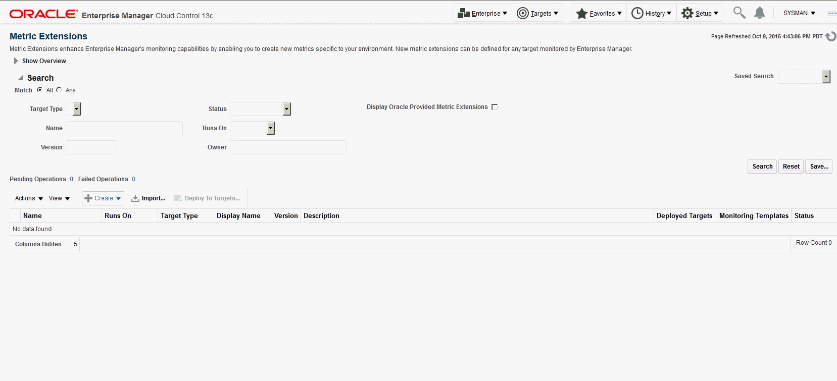

18.9.1 Enterprise Managerコンソールの使用

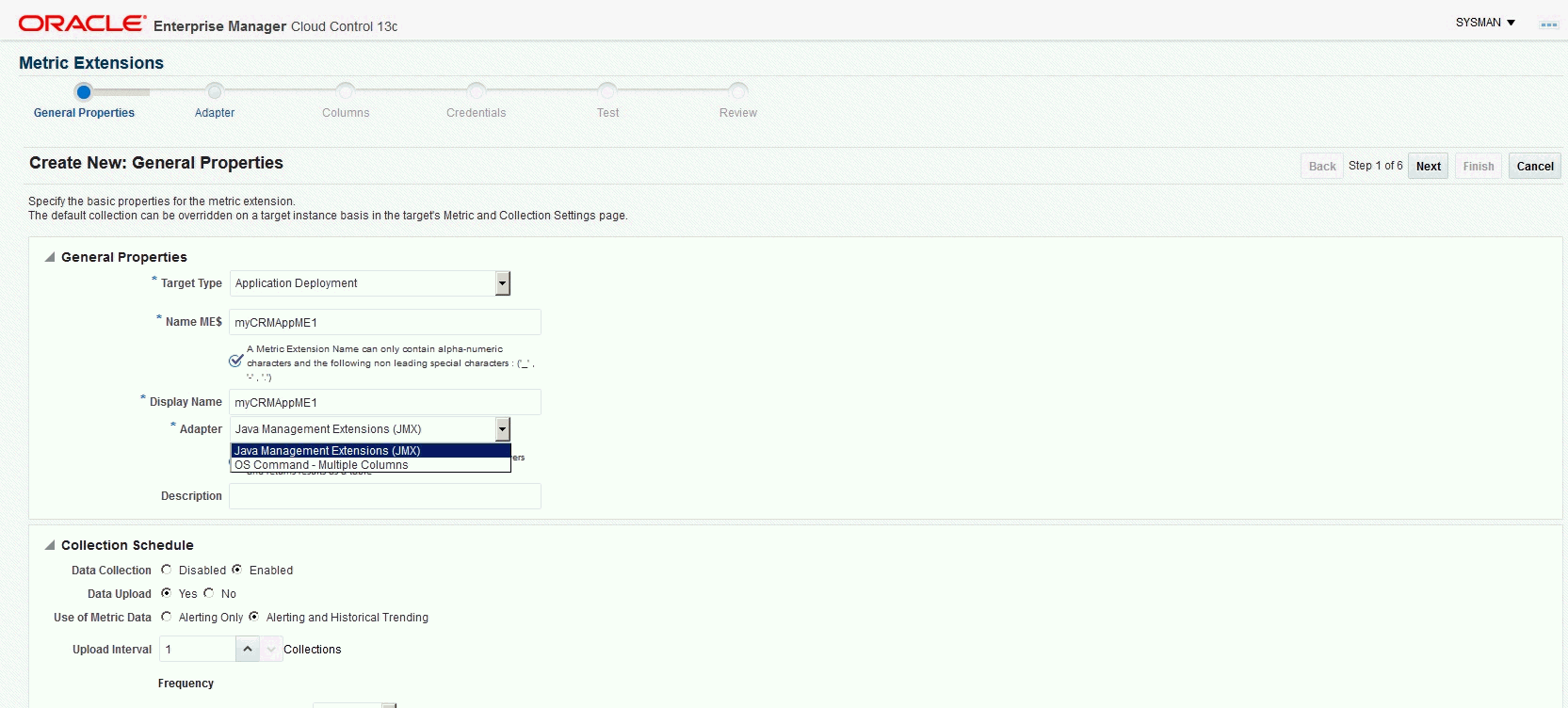

  1. 「エンタープライズ」メニューから、「監視」、「メトリック拡張」の順に選択します。「メトリック拡張」ページが表示されます。
  2. 「作成」をクリックして、メトリック拡張を作成します。
    画像は、開始されたメトリック拡張プロセスの作成プロセスを示しています。
  3. 「アプリケーション・デプロイメント」ターゲット・タイプ(またはこのメトリックを定義する必要がある他の適切なEnterprise Managerターゲット)を選択して、メトリック拡張に意味のある名前を指定します。このアプリケーションと他のカスタム・アプリケーションの両方について、「アプリケーション・デプロイメント」ターゲット・タイプで追加のメトリック拡張の作成を最終的に終了することを念頭に置いてください。可能なかぎり、メトリック拡張名にはメトリック名とアプリケーション名の両方を取得することをお薦めします。
    さらに、アダプタのJMXを選択します。
    「一般プロパティ」セクションの下にある「収集スケジュール」に注意してください。ここでは、このメトリックの収集頻度や、このメトリックがリアルタイム専用であるかどうかを定義します(この場合、「無効」ボタンを選択する必要があります)。
    「アラートおよび履歴の傾向」を選択する場合、「アップロード間隔」を選択することもできます。これは、履歴の傾向にどのサンプル(その頻度が「繰返し間隔」フィールドに指定される)がEnterprise Managerリポジトリにアップロードされるかを示します。たとえば、収集頻度を15分に指定して、「アップロード間隔」を3にした場合、サンプルが3つおきにリポジトリにアップロードされ(45分ごと)、履歴の傾向に利用できます。ただし、しきい値の違反が原因でトリガーされる可能性のある「アラート」は、収集のたびに(15分ごとに)利用できます。
    画像は、メトリック拡張の一般プロパティ・ページを示しています。

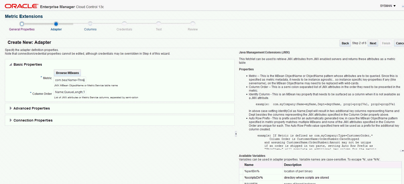

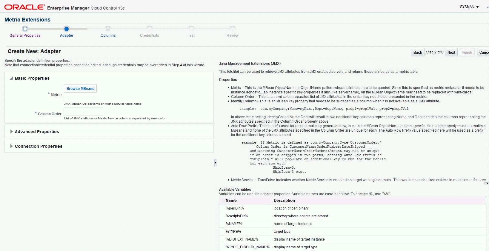

  4. 「次へ」をクリックして、JMXベースのメトリックに必要な必須プロパティを指定します。これらは、「基本プロパティ」セクションで定義され、次のようなプロパティになります。
    • メトリック: Mbeanのオブジェクト名またはパターン
    • 列の順序: 前述のMbeanのセミコロン区切りのJMX属性のリスト(JMX操作でメトリックを定義する必要がある場合、次の項に示すようにjmxcliを使用します)。
    前述の定義されたMbeanオブジェクト名またはパターンに、サーバー固有のキー・プロパティは定義できないことに注意してください。これらのプロパティは、ワイルドカード(*)で置き換えることができます。
    たとえば、Mbeanオブジェクト名がcom.bea:Type=foo,Location=Server1,Name=abcの場合、前述のメトリック・プロパティでcom.bea:Type=foo,*と定義することが適しています。また、Mbeanオブジェクト名がパターンの場合、このメトリックを複数行の表にして複数のMbeanが返されます(各行は、ObjectNameパターンに一致するMbeanのJMX属性を表します)。この場合、各行が結果のメトリックで一意になるように、少なくとも1つ以上の列をキー列として定義する必要があります。
    画像は、アダプタの選択を示しています。

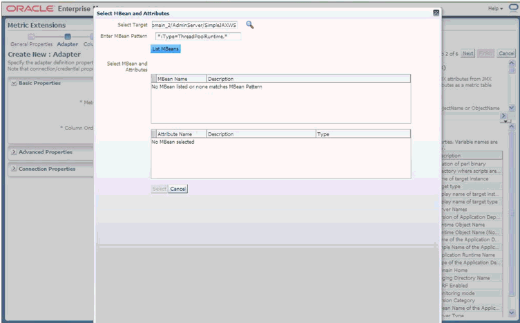

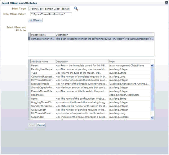

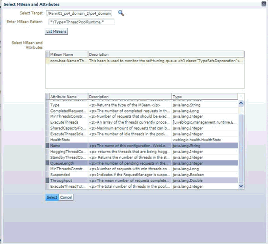

    前述の手順では、「MBeanの参照」ボタンがあり、これら2つのプロパティの構成が容易になります。このボタンでは、MbeanServerを参照でき、メトリック拡張で定義される該当メトリックで表す必要があるMbeanとそのJMX属性を選択します。
    「MBeanの参照」をクリックする場合、次の操作を順に行う必要があります。
    • ターゲットの選択: このメトリックの定義に使用する必要があるターゲット・タイプのインスタンスを選択します。このターゲット・インスタンスは、メトリックの構成に役立ちます。メトリックが最終的に定義されるターゲット・インスタンスである必要はありません。
    • MBeanパターンの入力: ここでは、監視に関連するMbeanのオブジェクト名とパターンを入力します。
    • 「MBeanをリスト」をクリック: 「MBeanと属性の選択」の下の表に表示されます。Mbeanパターンに一致するMbean、またはテキスト「MBeanがリストされていないか、MBeanパターンと一致するMBeanがありません」(一致がない場合)が表示されます。前述の「MBeanパターンの入力」フィールドを繰り返し更新し、「MBeanをリスト」をクリックして、表示されるMbeanのリストを絞り込むことができます。
      画像は、MBean属性の選択を示しています。
    • 関連するMbeanの選択: 選択したMbeanのJMX属性を含む次の表が自動的に表示されます。
      画像は、MBeanの選択と属性を示しています。
      [Crtl]をクリックしながら複数の属性を選択できます。選択内容を受け入れるには、「選択」をクリックします。
      画像は、複数のMBean属性の選択を示しています。
  5. JMXベースのメトリック拡張の定義に必要なパラメータ「メトリック」と「列の順序」を指定する必要があります。
    前述のMBeanの参照ウィザードを使用してメトリック拡張を構成する際に選択または使用されたサーバーの他に複数のサーバーにこのメトリック拡張を適用できる場合、「メトリック」フィールドに表示されるMbean名のキー・プロパティにインスタンス固有の情報を含めないようにしてください(Location=Server1やServerName=fooなど)。これを有効なMbean ObjectNameパターンにするには、これらのインスタンス固有のキー・プロパティをワイルドカード「*」で適宜置き換えることができます。
    画像は、MBeanのアダプタ作成を示しています。
    指定可能なプロパティの説明
    必須プロパティ:
    • metric: 属性を問い合せるMBean ObjectNameまたはObjectNameパターン。これはメトリックのメタデータとして指定されるため、インスタンスにとらわれないようにする必要があります。そのため、MBean ObjectNameのインスタンス固有のキー・プロパティ(servernameなど)がある場合は、そのプロパティをワイルドカードで置き換える必要があります。
    • columnOrder : これは、メトリック内に存在する必要のある順序で並べられたJMX属性のセミコロン区切りリストです。
    拡張プロパティ:
    • identityCol: JMX属性として使用可能でない場合に列として公開する必要のあるMBeanキー・プロパティ。例: com.myCompany:Name=myName,Dept=deptName, prop1=prop1Val, prop2=prop2Val。この例では、identityColをName;Dept(セパレータはセミコロン)として設定すると、columnOrderプロパティで指定したJMX属性を表す列の他にNameとDeptを表す2つの追加キー列が生成されます。
    • autoRowId: メトリック・プロパティで指定されたMBean ObjectNameパターンが複数のMBeanに一致し、columnOrderで指定されたJMX属性のいずれもそれぞれ一意でない場合は、行が自動的に生成されます。この場合に使用される接頭辞です。ここで指定した autoRowId は、作成される追加のキー列の接頭辞として使用されます。たとえば、メトリックがcom.myCompany:Type=CustomerOrder,*と定義される場合、columnOrderはCustomerName;OrderNumber;DateShippedになります(注文が2つに分けて出荷された場合、customerName;OrderNumber;DateShippedは一意ではないと仮定します)。
      autoRowIdを「ShipItem-」に設定すると、各行のメトリックの追加キー列にShipItem-0、ShipItem-1が表示されます。
    • MetricService: True/Falseで、MetricServiceがターゲットのWeblogicドメインで有効になっているかどうかを示します。Oracle DMS MBeanを介して公開されるメトリックを収集する必要がある場合を除き、このプロパティは、ユーザー定義のメトリックに対してほとんどの場合にfalse(選択解除)になります。trueに設定されている場合、前述の基本プロパティ「metric」はMetricService表の名前になり、基本プロパティ「columnOrder」は前述のMetricService表の列名のセミコロン区切りリストになります。

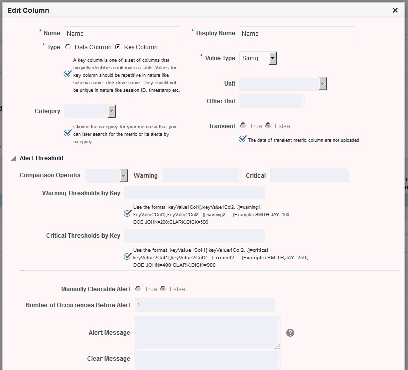

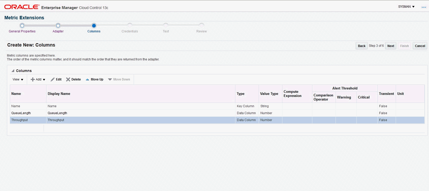

  6. このメトリックの列を指定します(以前に「MBeanの参照」手順を使用している場合、これらの列は自動的にインポートされます)。キー列である列を指定するには、MBeanの参照ウィザードで、これらのあらかじめ作成されている列を編集する必要があります。これは、「メトリック」プロパティの以前の手順でMbeanパターンが指定された場合に行います。このメトリック拡張が適用されるターゲット・インスタンスでは、複数のMbeanがこのMbeanパターンに一致する可能性があります。
    (「上に移動」と「下に移動」ボタンを使用して)列の順序を変更する場合、以前の手順の「列の順序」プロパティのセミコロン区切り列の対応する順序も適宜更新する必要があります(「戻る」を使用)。
    画像は、列の指定示しています。
    次の図に示すように、必要に応じて、これらをキー列にするように列を編集します。
    画像は、キー列の作成を示しています。
    列にラベルを付けて編集したら、「次へ」をクリックします。これで、メトリック拡張をテストする準備ができました。

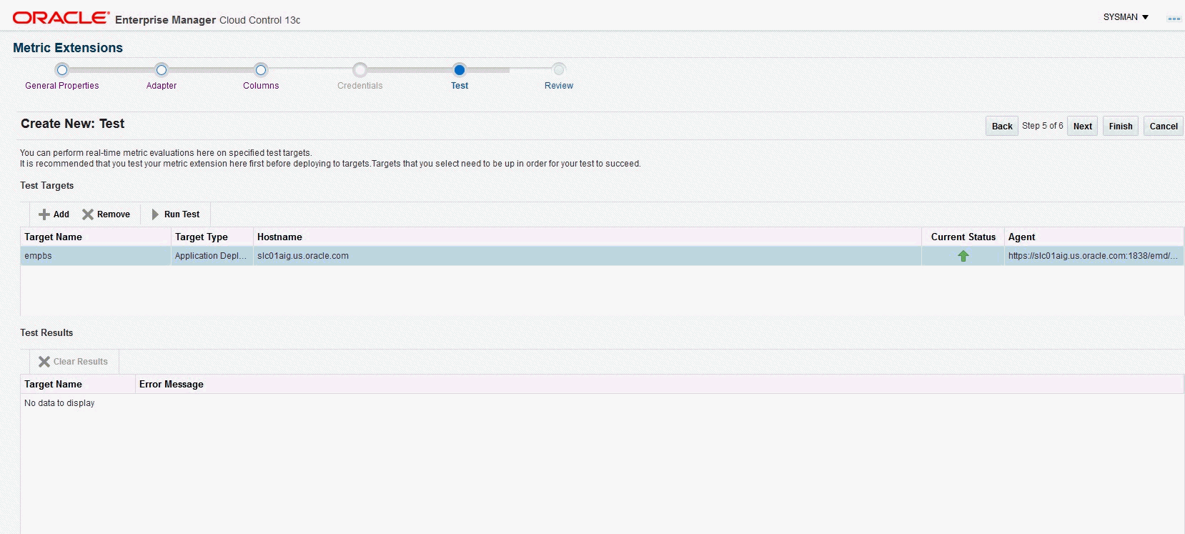

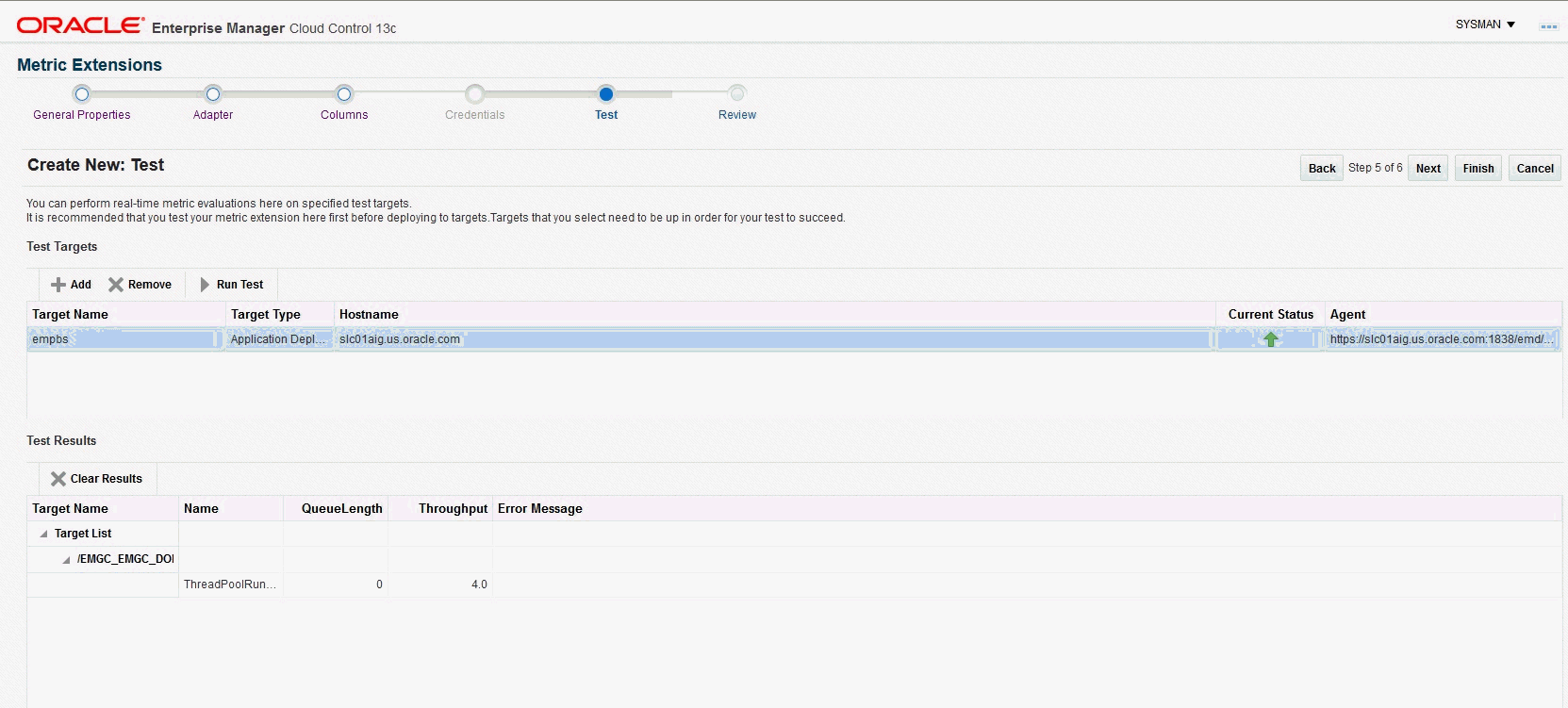

  7. 「追加」をクリックして、このメトリック拡張をテストするターゲット・インスタンスを選択します。これは、できればメトリック拡張の定義に使用されたものとは別のターゲット・インスタンスにします(以前にメトリック拡張の定義に「MBeanの参照」ボタンを使用した場合)。
    画像には、ターゲットのテストが表示されています。
    「ターゲットのテスト」表でターゲット・インスタンスを選択して、この表の上にある「テストの実行」をクリックします。
    「テストの実行」表にメトリック値が表示されます(エラーがある場合はエラーも表示されます)。
    エラーがある場合は、「戻る」をクリックしてエラーを修正し、テストを再実行します。
    画像には、成功したテストが表示されています。

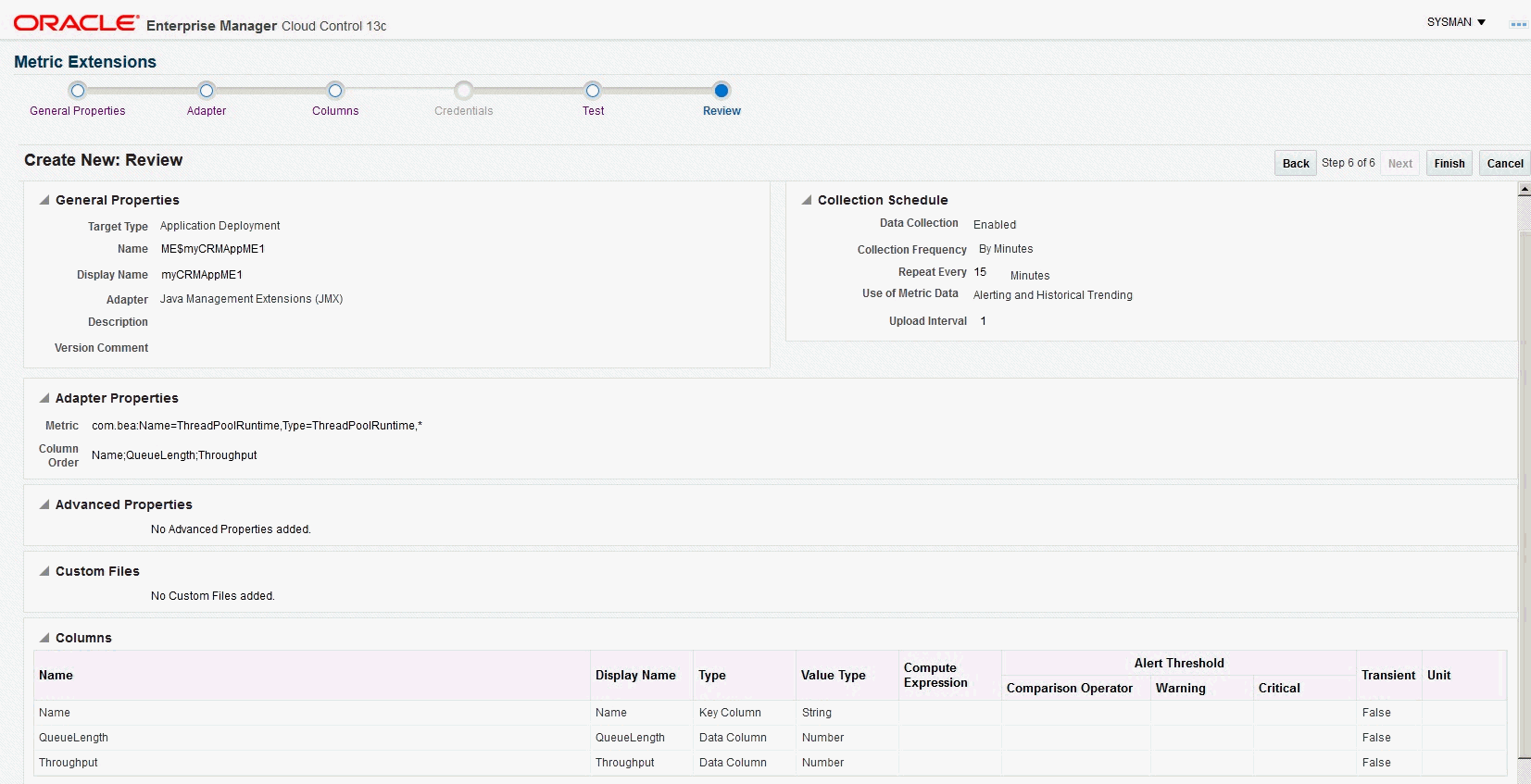

  8. テストが成功したら、「次へ」をクリックしてメトリック拡張のサマリーを表示し、「終了」をクリックしてメトリック拡張を定義します。
    画像は、メトリック拡張の確認を示しています。

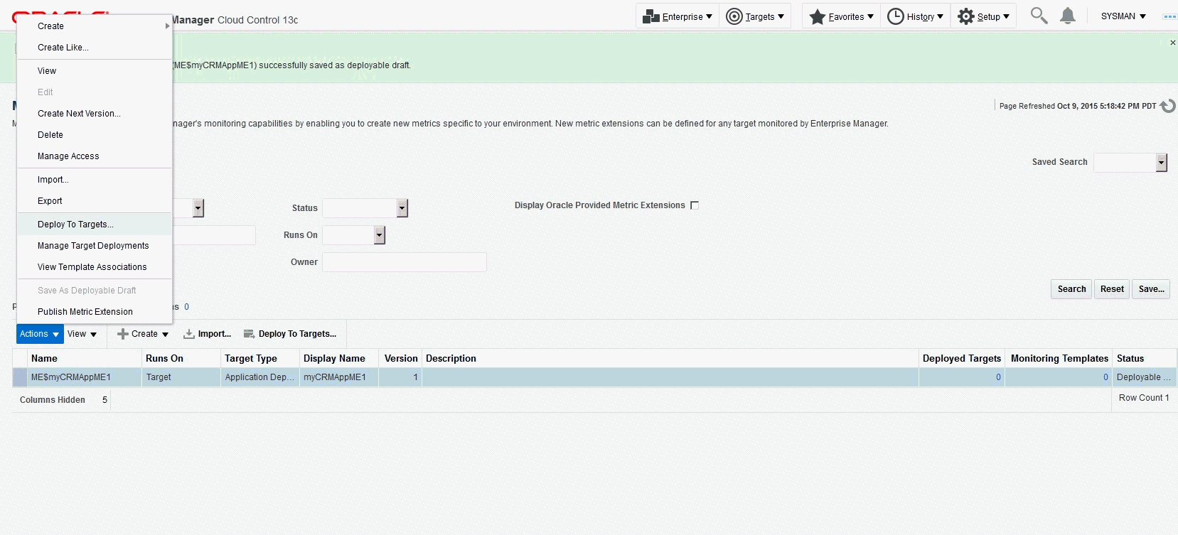

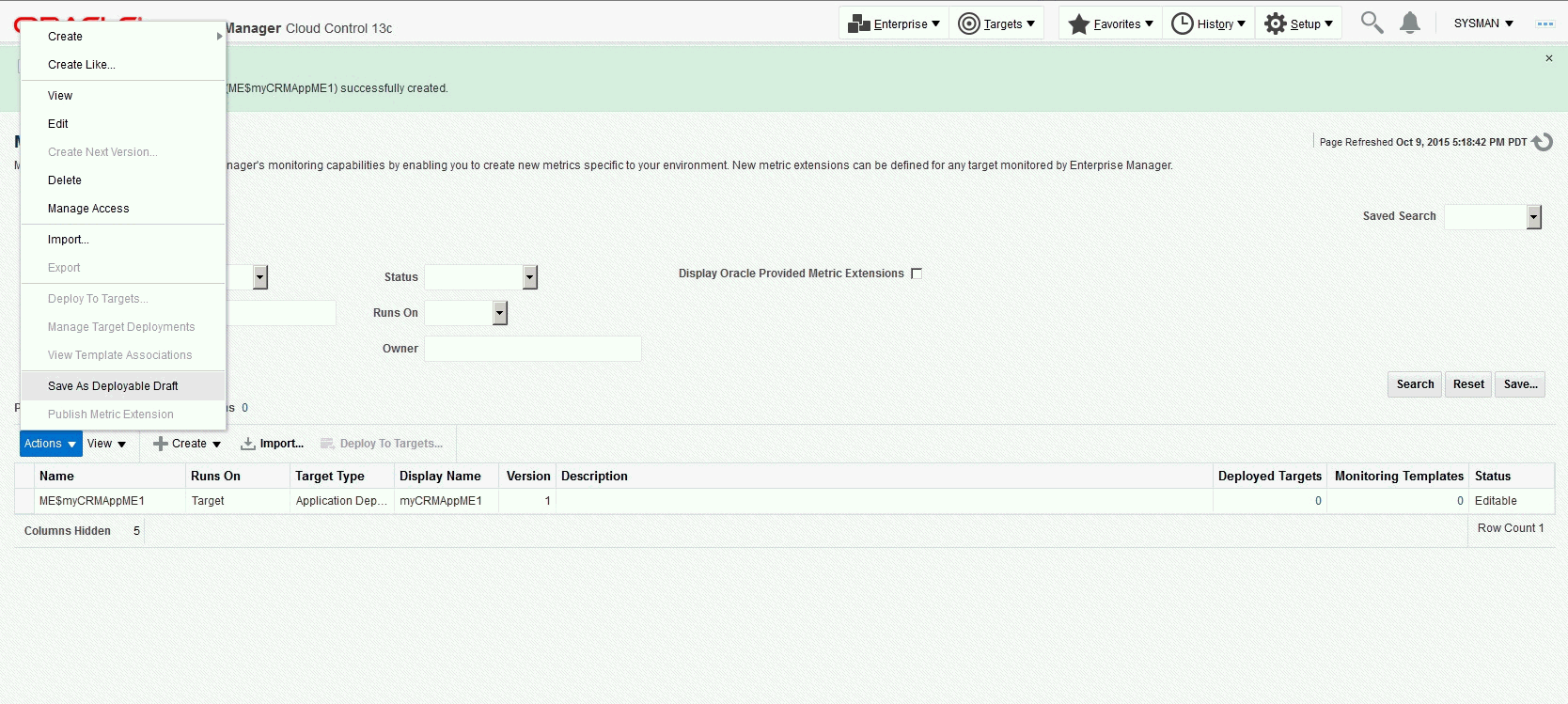

  9. 選択したターゲット・インスタンスにメトリック拡張をデプロイする前に、「デプロイ可能な下書き」にメトリック拡張を保存する必要があります。これにより、メトリック拡張のデザイナは、選択したターゲット・インスタンスにメトリック拡張をデプロイして、メトリック収集を検証できます。ただし、メトリック拡張がテストされてデザイナが満足する結果になるまで他の管理者がこのメトリック拡張をデプロイすることはできません。
    画像は、デプロイ可能な下書きへのメトリック拡張の保存を示しています。

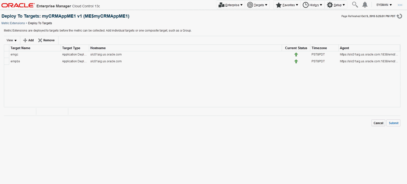

  10. 作成されてデプロイ可能な下書きに保存されたメトリック拡張を選択します。「アクション」メニューから、「ターゲットにデプロイ」を選択します。
    画像は、ターゲットにデプロイする下書きを示しています。

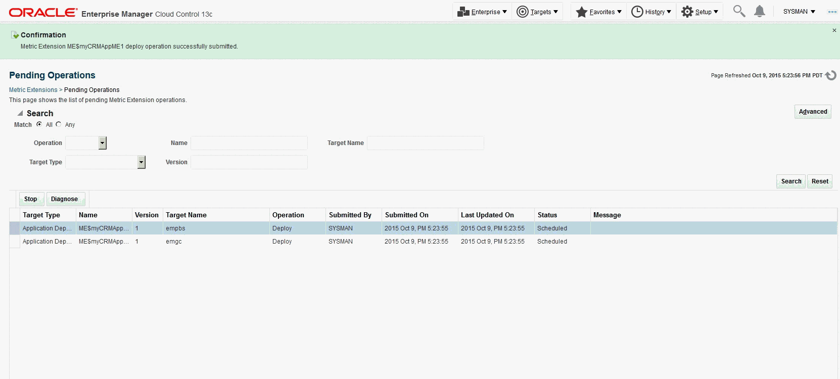

  11. このメトリック拡張をテストする必要があるターゲット・インスタンスを選択して、「発行」をクリックします。たとえば、メトリック拡張が「アプリケーション・デプロイメント」ターゲット・タイプで定義され、カスタムJ2EEアプリケーションで登録されるカスタムMbeanのメトリックを表す場合、そのカスタム・アプリケーションのインスタンスを選択できます。これにより、選択したターゲットを監視する管理エージェントにメトリック拡張を非同期にデプロイするジョブがスケジュールされます。
    画像は、ターゲットのデプロイメントを示しています。
  12. このページを定期的にリフレッシュすることで、選択したターゲットへのメトリック拡張のデプロイが保留になっている操作のステータスを監視し、デプロイメントで発生する可能性のあるエラーについて「ステータス」列と「失敗したデプロイ操作」表を監視します。
    画像は、保留中のデプロイ操作ページを示しています。

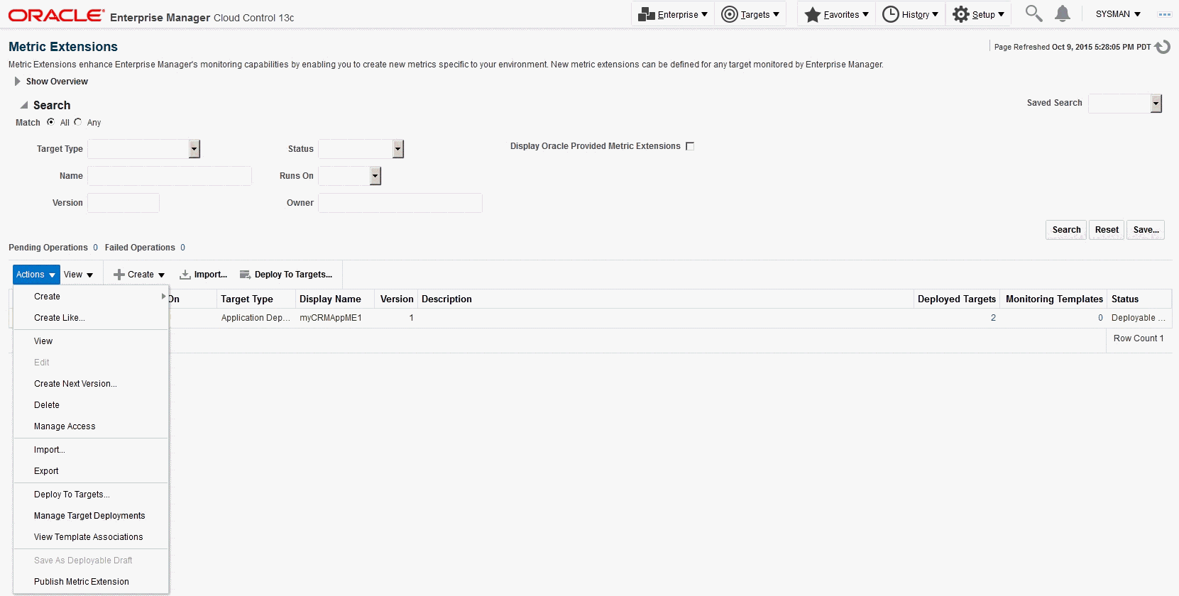

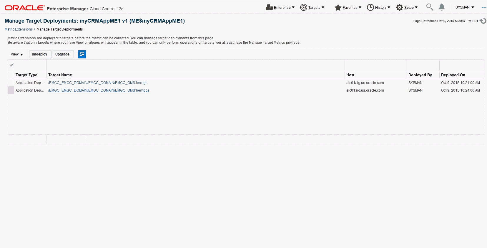

  13. 「エンタープライズ」メニューから、「監視」、「メトリック拡張」の順に選択します。「メトリック拡張」ホームページには、メトリック拡張が表の行として表示されます。この表の「デプロイされたターゲット」列は、このメトリック拡張がデプロイされるターゲットの数を表します。
    「アクション」メニューで、目的のメトリック拡張の選択後に表から「ターゲット・デプロイメントの管理」を選択します。これにより、このメトリック拡張がデプロイされるターゲット・インスタンスが表示されます。
    画像は、MEページの新しいメトリック拡張を示しています。

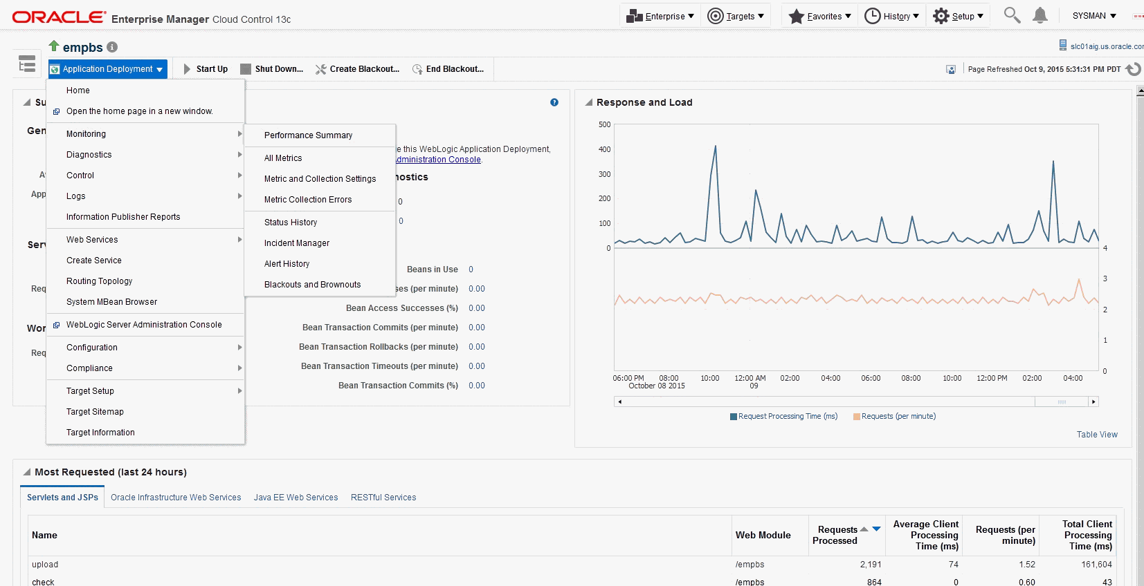

  14. メトリック拡張を検証するターゲット・インスタンスの「ターゲット名」列で値をクリックします。ターゲットのホームページに移動します。
    画像は、ターゲット・デプロイメントの管理ページを示しています。

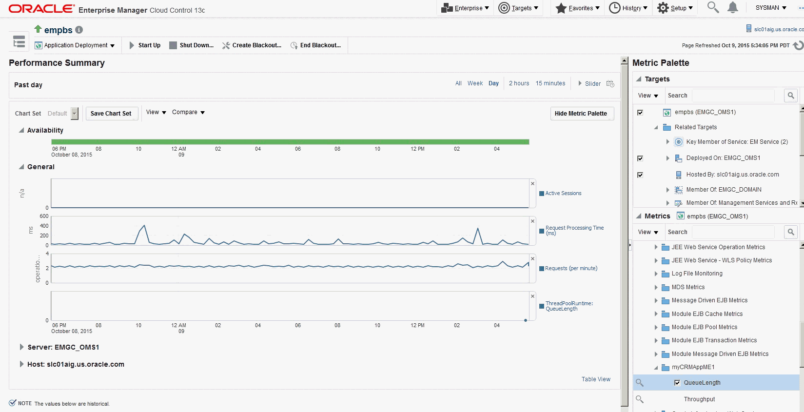

  15. ミドルウェア・ターゲットの場合、「ターゲット・タイプ」→「監視」→「パフォーマンス・サマリー」(または、一般的に「ターゲット・タイプ」→「監視」→「すべてのメトリック」)ページにナビゲートします。
    画像は、ミドルウェア・ターゲットの監視を示しています。
  16. 「パフォーマンス・サマリー」ページでは、新しく作成されたメトリックが「メトリック・パレット」に表示され、このページでそのメトリックを選択してチャート化できます。
    画像は、パフォーマンス・サマリー・ページを示しています。

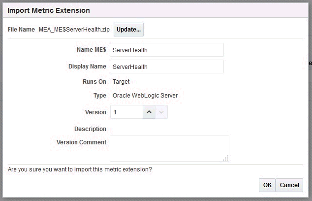

  17. 1つ以上のターゲット・インスタンスでメトリック拡張のテストが成功すると、「メトリック拡張」ページ(「アクション」メニューで「メトリック拡張の公開」を選択)からメトリック拡張を公開して、残りのターゲット・インスタンスにデプロイできます。

    Obtained 1 MBeans matching pattern *:Type=ThreadPoolRuntime,*.
    Enter an existing target type for this Metric Extension: [j2ee_application]
    Enter the name of the Metric Extension: [myMEXT] myAppME_1
    Enter the Metric Extension version: [1.0]
    Enter the Metric Extension metadata file location: [./metadata/ME#24#myAppME_1.xml]
    Enter the Metric Extension collection file location: [./collection/ME#24#myAppME_1.xml]
    Enter a label for this Metric Extension: [myAppME_1]
    Enter a description for this Metric Extension: [myAppME_1]
    The available targets are:
    0: This bean is used to monitor the self-tuning queue  <h3 class="TypeSafeDeprecation">Deprecation of MBeanHome and Type-Safe Interfaces</h3>
    <p class="TypeSafeDeprecation">This is a type-safe interface for a WebLogic Server MBean,
    which you can import into your client classes and access through <code>weblogic.management.MBeanHome</code>.
    As of 9.0, the <code>MBeanHome</code> interface and all type-safe interfaces for WebLogic Server MBeans are deprecated.
    Instead, client classes that interact with WebLogic Server MBeans should use standard JMX design patterns in which clients use the
    <code>javax.management.MBeanServerConnection</code> interface to discover MBeans, attributes, and attribute types at runtime.
    For more  information, see "Developing Manageable Applications with JMX" on <a href="http://www.oracle.com/technology/products/weblogic/index.html" shape="rect">http://www.oracle.com/technology/products/weblogic/index.html</a>.</p>
            (com.bea:Name=ThreadPoolRuntime,ServerRuntime=EMGC_ADMINSERVER,Type=ThreadPoolRuntime)
    Enter the index of target/MBean you wish to monitor or press <Ctrl-C> to quit: 0

    前述のセッションでは、jmxcliを起動すると、-wオプションで指定されたディレクトリ(または-wオプションを指定しない場合は現在のディレクトリ)にZipファイルMEA_ME$myAppME_1.zipが作成されます。
    次に示すように、これをEnterprise Managerコンソールにインポートします。「エンタープライズ」メニューから、「監視」→「メトリック拡張」を選択して「メトリック拡張」ホームページにアクセスします。
    画像は、Enterprise Managerのメトリック拡張を示しています。
    前述の例のようにメトリック拡張アーカイブをインポートすると、そのアーカイブを編集(および修正)、テスト、公開およびデプロイできます。
