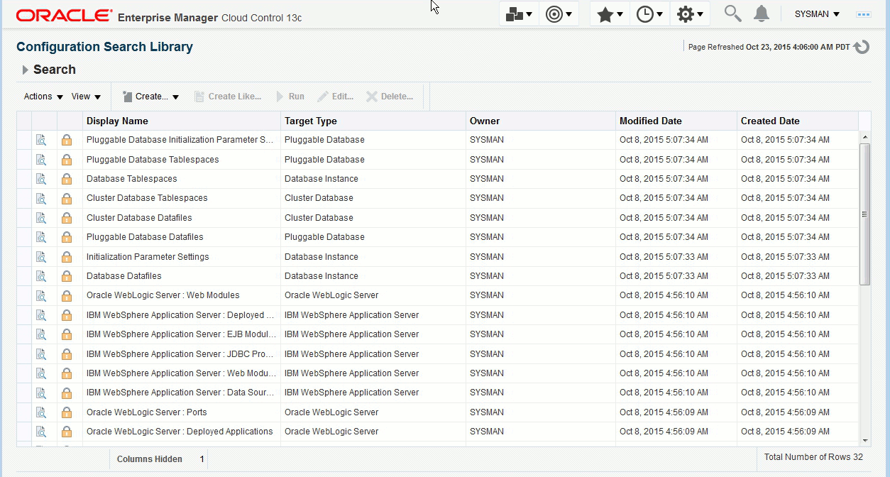

Enterprise Manager UIから、収集された構成を表示し、その構成に対して様々な操作を実行できます。構成はすべて同じ管理リポジトリに記録されるため、すべてのターゲットまたはターゲットのサブセットで構成の検索を実行できます。たとえば、企業内で4つのCPUおよび最低1GBのRAMを持つホストをすべて検索します。
検索機能にアクセスするには、「すべてのターゲット」ページで必要なターゲットを右クリックし、「構成」、「検索」の順に選択します。図4-1のような、選択したターゲットの「構成検索ライブラリ」ページが表示されます。構成の検索の詳細は、Cloud Controlオンライン・ヘルプを参照してください。
図4-1 「構成検索ライブラリ」ページ
サンプル・ホストの「構成検索ライブラリ」ページの画面

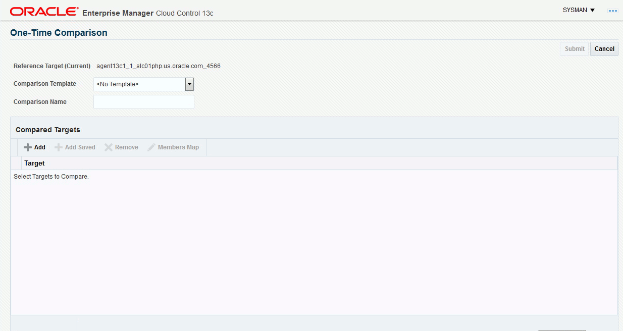

相違がないか構成を比較できます。たとえば、同じ構成を持つ2つのホストを比較して一方のホストにおける問題を識別できます。
また、最も標準的であるとみなされるターゲットの構成を、構成ドリフトがないか多数の他のターゲットと比較することもできます。このような操作には大量のデータを必要とするため、これらの比較をオフピーク時にスケジュールすることができます。
比較テンプレートを使用して、比較をカスタマイズすることもできます。比較テンプレートを使用すると、特定のターゲット・タイプの構成を比較するときに考慮に入れる特定の定数を設定できます。たとえば、間違いなく異なる項目を無視して、情報を減らしたり誤検出を除外します。このようなカスタマイズされた比較を保存して、ユーザーおよびグループ間でテンプレートを共有することができます。
構成を比較するには、「すべてのターゲット」ページで必要なターゲットを右クリックし、「構成」、「比較」の順に選択します。図4-2のような、比較ウィザードが表示されます。
比較の設定の詳細は、Cloud Controlオンライン・ヘルプを参照してください。
図4-2 「構成の比較」ページ
比較ウィザードの最初のステップのスクリーンショット
