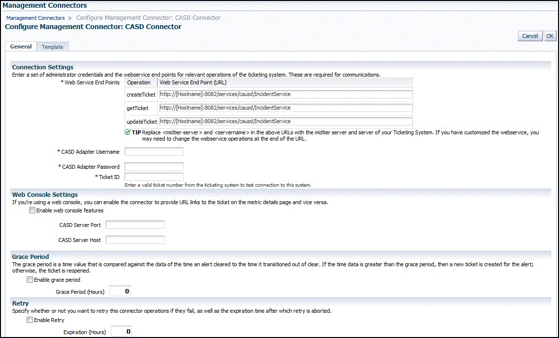

  1. CA Service Deskコネクタの名前をクリックします。
    図3-2に示すような「管理コネクタの構成」ページの「一般」タブが表示されます。
    図3-2 「管理コネクタの構成」ページ
    管理コネクタの構成ページ
  2. 必要な設定を行います。詳細は、一般設定の指定を参照してください。
  3. 「OK」をクリックします。
    「管理コネクタ」ページが再度表示されます。CA Service Deskコネクタ行の「構成済」列にチェック・マークが付きます。
  4. (オプション)構成アイコンを再度クリックして、使用可能なチケット・テンプレートを確認できます。
  5. 「チケット・テンプレート」タブをクリックします。
    あらかじめ用意されているチケット・テンプレートが一覧表示されます。
