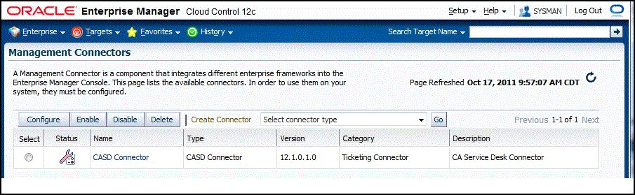

  3. 次のページでコネクタの名前と説明を入力し、「OK」をクリックします。
    図3-1に示すような「管理コネクタ」ページに、コネクタ・インスタンスが構成されていないものとして表示されます。
    図3-1 構成されていないCASDコネクタ
    構成されていないCASDコネクタ
