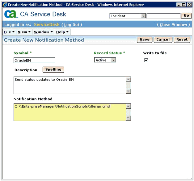

  3. 「Notification Methods」、「Create New」の順にクリックします。
    「Create New Notification Method」ウィンドウが表示されます。
  4. 図8-3に示すように、フィールドに情報を入力します。「Notification Method」フィールドのパスは、通知スクリプトがインストールされているパスにする必要があります。
    注意:
    Windowsプラットフォームでは、二重のバックスラッシュを使用してパスのディレクトリ名を区切る必要があります。
    図8-3 「Create New Notification Method」ウィンドウ
  5. 「Save」をクリックします。

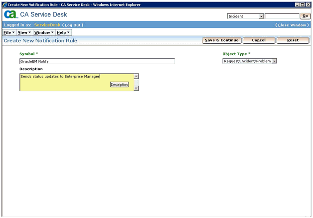

  6. 「Notification Rules」、「Create New」の順にクリックします。
    「Create New Notification Rule」ウィンドウが表示されます。
  7. 図8-4に示すように、フィールドに情報を入力して「Save & Continue」をクリックします。
    図8-4 「Create New Notification Rule」ウィンドウ

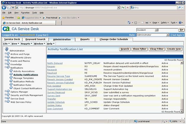

  13. 「Activity Notifications」をクリックし、「Activity Notifications」リストで「Update Status」を検索します。「Activity Notification List」の例は、図8-5を参照してください。
    図8-5 Activity Notification List
  14. 「Update Status」、「Edit」の順にクリックします。
