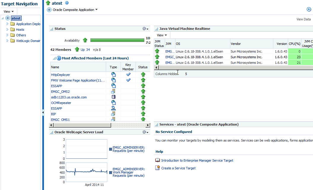

コンポジット・アプリケーションのダッシュボードの表示
コンポジット・アプリケーションの各インスタンスは、異なるホーム・ページを使用できます。
このページは、ページの右上にある「パーソナライズ」ページ・アイコンを使用してリージョンを追加またはドロップすることで変更できます。次に、各リージョンは、コンテンツを追加またはリージョンの構成可能なプロパティを変更することでカスタマイズできます。
左側にある「ターゲット・ナビゲーション」ツリーには、コンポジット・アプリケーションの直接メンバーが表示されます。これらは、コンポジット・アプリケーションの作成時に選択したメンバーです。ナビゲーション・ツリーには、作成プロセス中に選択された関連メンバーも含まれます。
各直接ターゲットには、関連するメンバーが表示されます。次のリストは、表示される直接メンバーと関連メンバーです。
  • アプリケーション・デプロイメント
    アプリケーション・デプロイメントおよびクラスタ化アプリケーション・デプロイメントが含まれます。
  • データベース
    このコンポジット・アプリケーション内のターゲットに関連するデータベースのみが含まれます。
  • Fusion Applications
    Fusion ApplicationsおよびFusion Applicationsのクラスタが含まれます。
  • ホスト
    関連付けられたホストのターゲットが含まれます。
  • その他
    OracleホームやOracle Management Agentなど、独自のフォルダを持たないその他のターゲットが含まれます。
  • サービス指向アーキテクチャ(SOA)
    OSB、SOAコンポジットおよびSOAインフラストラクチャが含まれます。
  • WebLogicドメイン
    すべての参加ドメインが含まれます。
全体のサマリー・ページには、コンポジット・アプリケーションの追加の詳細が表示されます(図4-1を参照)。
  • ステータス
    すべてのメンバーの可用性
  • Oracle WebLogic Serverロード
    リクエスト(1分当たり)およびワーク・マネージャ・リクエスト(1分当たり)が含まれます。
  • リクエスト処理時間と使用されたキャッシュ文(%)
  • インシデントと問題の概要
    インシデントの数クリックすると、報告されたインシデントをリストする表が表示されます。
  • Java仮想マシン・リアルタイム
  • サービス
  • SLAステータス
図4-1 コンポジット・アプリケーションのダッシュボード

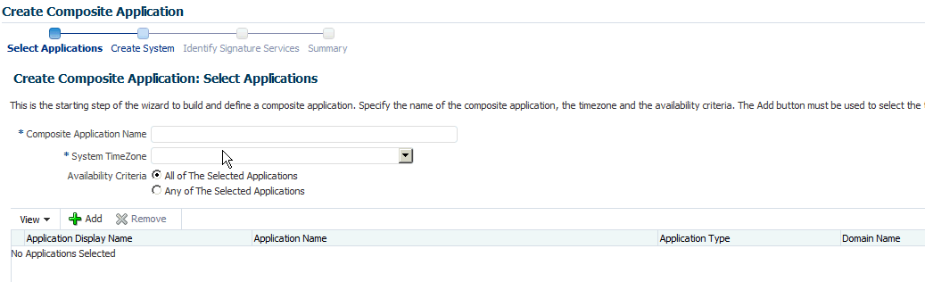

コンポジット・アプリケーションの作成
コンポジット・アプリケーションを作成するには、次の手順を実行します。
  1. 「ターゲット」メニューから「コンポジット・アプリケーション」を選択します。
  2. コンポジット・アプリケーション・ページで、「作成」をクリックします。コンポジット・アプリケーションの作成ウィザードの最初のページが表示されます。
    図4-2 コンポジット・アプリケーションの作成ウィザードの最初のページ
  3. アプリケーションの選択ページで、次の手順を実行します。
    1. コンポジット・アプリケーションの名前を入力します。
    2. タイムゾーンを指定します。
    3. 可用性の基準を指定します。「選択されたすべてのアプリケーション」または「選択されたいずれかのアプリケーション」を選択します。「選択されたすべてのアプリケーション」オプションを選択すると、コンポジット・アプリケーションのすべてのメンバーが稼働中の場合に、コンポジット・アプリケーションの可用性が「稼働中」と表示されます。
      「選択されたいずれかのアプリケーション」オプションを選択すると、コンポジット・アプリケーションのいずれかのメンバーが稼働中の場合に、コンポジット・アプリケーションの可用性が「稼働中」と表示されます。
    4. 「追加」をクリックします。「検索と選択: ターゲット」ダイアログが表示されます。
    5. アプリケーション・リストをフィルタリングします(オプション)。リストは、「ターゲット・タイプ」別、「ターゲット名」別、またはアプリケーションが置かれている「ホスト」別にフィルタリングできます。必要なフィルタ・パラメータを指定し、「実行」をクリックします。
    6. 追加するアプリケーションを選択します。複数のアプリケーションを選択する場合には、[Shift]または[Control]キーを使用します。
    7. 「選択」をクリックします。選択したアプリケーションがアプリケーションの選択ページの表に表示されます。
    8. 「次」をクリックします。
    注意: コンポジット・アプリケーションの一部から除外する場合は、そのアプリケーションを削除できます。ターゲットを選択して「削除」をクリックします。
