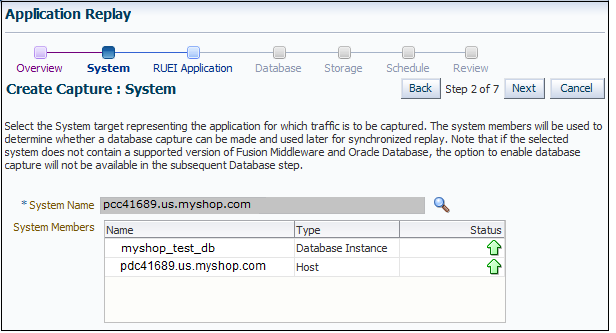

    図3-5 「取得の作成(システム)」ページ
  5. 「システムの選択」アイコンをクリックし、トラフィックの取得対象であるアプリケーションを表すターゲットを選択します。選択したコンポーネントのステータスを確認し、計画された取得の処理中、それが使用可能な状態となるようにしてください。選択したターゲットにサポートされているバージョンのOracle Fusion MiddlewareおよびOracle Databaseのコンポーネントがない場合、「取得の作成(データベース)」ページ(図3-7に表示)は使用不可となりスキップされることに注意してください。準備ができたら、「次へ」をクリックします。図3-6のページが表示されます。

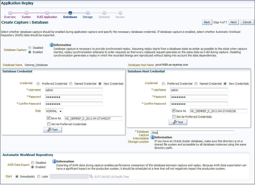

    図3-7 「取得の作成(データベース)」ページ
    取得の作成
  7. アプリケーションの取得中にデータベースの取得を有効にするかどうかを指定します。同期リプレイの場合、これは必須です。有効にする場合、必要なデータベースおよびホストの資格証明、取得の中間記憶域として使用するデータベース・ホスト・システム上のファイル・システムの場所、および自動ワークロード・リポジトリ(AWR)データをエクスポートするかどうかを指定します。AWRエクスポートを有効にする場合、エクスポートをいつ開始するかを指定する必要があります。デフォルトでは、取得の完了後ただちに開始されます。準備ができたら、「次へ」をクリックします。図3-8のページが表示されます。

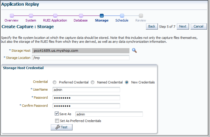

    図3-8 「取得の作成(記憶域)」ページ
  8. 取得データが格納されるホストとファイル・システムの場所を指定します。これには、取得ファイルそのものだけではなく、導出元のRUEIファイルの記憶域、およびデータ同期情報も含まれることに注意してください。
    注意:
    取得ファイルは大量のディスク領域を必要とする場合があります。したがって、短時間の取得を実行し、それを基礎データとして使用して、計画された取得に必要なディスク領域を算出することをお薦めします。また、生成された取得ファイルは固有形式であるため、修正できないことに注意してください。
    「ターゲットの選択」アイコンをクリックします。新しいウィンドウが開き、利用可能なターゲットが表示されます。ターゲットをクリックして選択します。選択できるホスト・ターゲットは1つのみです。「ターゲット・タイプ」メニューを使用して、ターゲットのリストを特定のタイプに制限できます。また、選択したターゲットのステータスを確認し、計画された取得の処理中、選択したターゲットが使用可能な状態となるようにしてください。選択した記憶域のホストの資格証明を指定します。準備ができたら、「次へ」をクリックします。図3-9のページが表示されます。

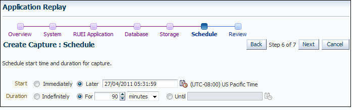

    図3-9 「取得の作成(スケジュール)」ページ
  9. 計画された取得の開始時間と停止時間を指定します。デフォルトでは、取得はただちに開始されます。また、デフォルトでは、取得は15分間実行されます。取得の実行期間を十分に検討し、無期限に実行するようスケジュールする場合は、定期的に取得プロセスを確認して、極端に大きな取得ファイルが作成されないようにすることを強くお薦めします。準備ができたら、「次へ」をクリックします。図3-10のページが表示されます。
    注意:
    取得が無期限に実行されるように構成している場合、「取得」ページから手動で停止する必要があります。記憶域の容量が不足しないように、作成された取得を定期的に確認することを強くお薦めします。

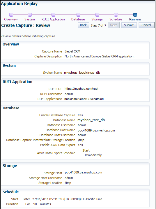

    図3-10 「取得の作成(確認)」ページ
  10. 計画した取得のプロパティを実行前に確認します。必要に応じて、「戻る」および「次へ」ボタンを使用して、取得のプロパティを追加します。新しい取得を起動する準備ができたら、「発行」をクリックします。

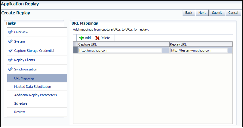

アプリケーション・リプレイのURLの再マッピング
ワークロードの取得ファイル内のURLは、テスト環境でリプレイする前に、別の値に再マップする必要があります。たとえば、すべてのリクエストのWebアプリケーションURLは、テスト・システムのURLに再マップする必要があります。
再マップされるURLではワイルドカード文字はサポートされません。要求されたドメインおよびポート番号はすべて完全指定されている必要があります。

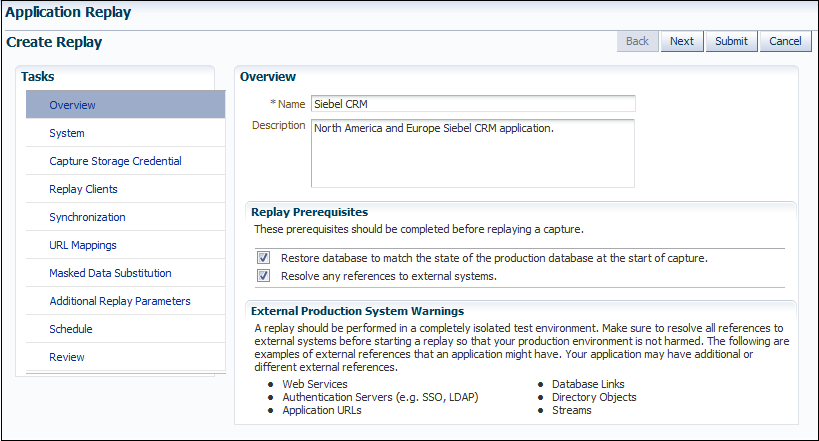

    図3-13 「リプレイの作成(概要)」ページ
  5. リプレイの名前を指定します。これは選択したリプレイ・タスク内で一意にする必要があります。オプションで、リプレイするトラフィックに簡単な説明を指定します。リプレイの目的や範囲についての説明を含めることをお薦めします。必要な情報を十分に確認し、必要な情報が満たされていることを示すために「確認」チェック・ボックスを選択します。準備ができたら、「システム」をクリックします。図3-14のページが表示されます。

    図3-18 「リプレイの作成(URLマッピング)」ページ
  10. リプレイ時に使用するURLマッピングを指定します。つまり、取得時に出現したURLをテスト環境でリプレイする際に置換する方法を指定します。準備ができたら、「マスキングされたデータの置換え」をクリックします。図3-19のページが表示されます。

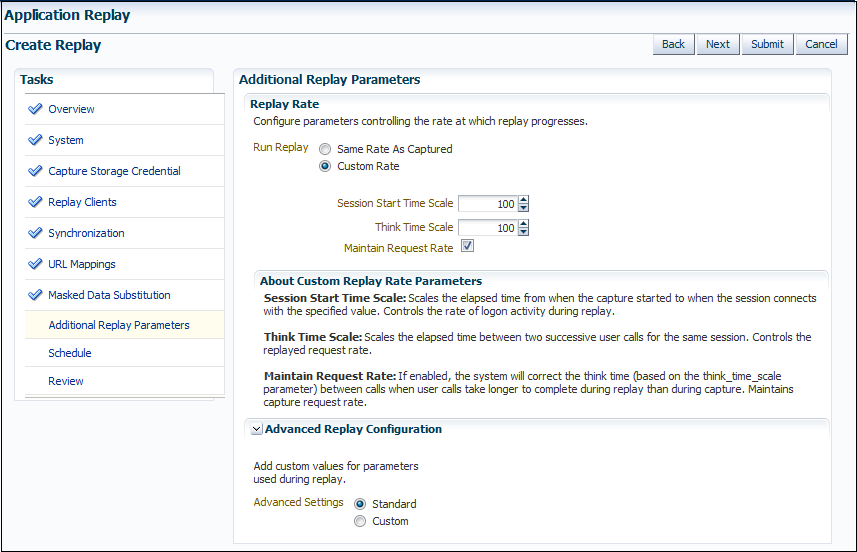

    図3-20 「リプレイの作成(追加のリプレイ・パラメータ)」ページ
  12. リプレイの進行速度を元の取得と同じにするか、または変更するかを指定します。後者の場合は、適切なセッション開始時間のスケールおよび思考時間のスケールを指定し、さらに元のリクエスト率を維持するかどうかを指定する必要があります。「リプレイの拡張パラメータ」セクションを展開し、標準の拡張設定に標準値またはカスタム値のいずれを使用するか指定します。準備ができたら、「スケジュール」をクリックします。図3-21のページが表示されます。

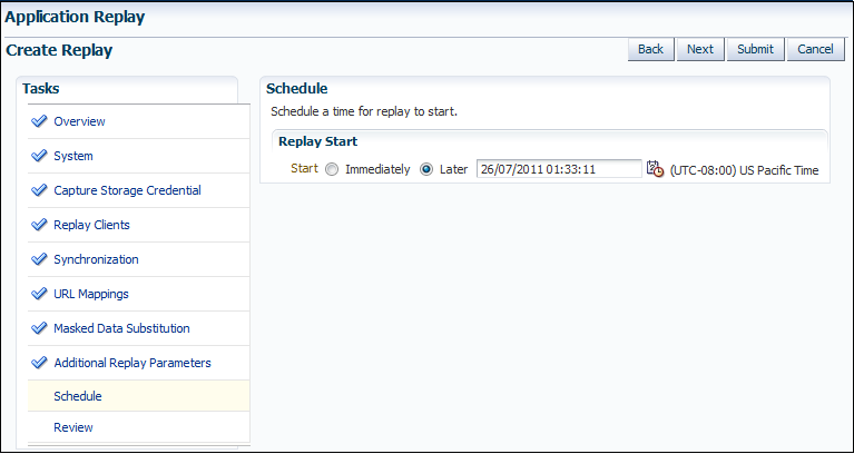

    図3-21 「リプレイの作成(スケジュール)」ページ
  13. リプレイの開始時間を指定します。次に、「確認」をクリックします。
  14. 計画されたリプレイのサマリーが表示されます。必要に応じて、「戻る」および「次へ」ボタンを使用して、セクション間を移動します。準備ができたら、「送信」をクリックしてリプレイを開始します。

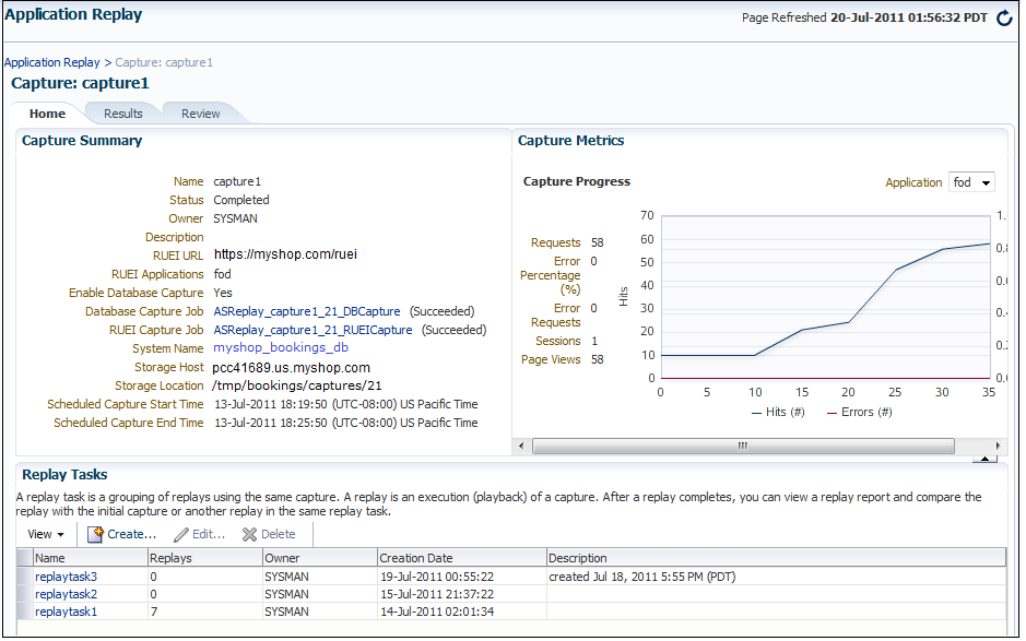

アプリケーション・リプレイ結果の分析
「アプリケーション・リプレイ」ページで選択したリプレイをクリックすると、その詳細情報が表示されます。リプレイの概要の例を図3-22に示します。
図3-22 リプレイ・サマリーの例
これは次の3つに分かれています。
  • ホーム: リプレイ、関連付けられたリプレイ・タスク、および基礎となる取得の概要が表示されます。リプレイの進捗および元の取得との比較も表示されます。
  • 結果: リクエスト相違のより詳細な情報が表示されます。これには、元の取得とリプレイのページ・パフォーマンスの比較や、最も高いレベルの相違を示したアプリケーション・ページなどが表示されます。例を図3-23に示します。
    このセクション内の「ページ分析」セクションでは、選択したメトリック全体について各アプリケーション・ページを分析できます。「相違」セクションでは、特定の相違のタイプ(アクセス、コンテンツなど)に限定した情報を表示できます。「グラフ」セクションでは、特定のメトリック(平均ページ・ロード時間など)全体の詳細なリプレイ情報を表示できます。
  • 確認: リプレイ環境(資格証明、ホスト、リプレイ・クライアントなど)およびリプレイ時に使用したURLマッピングとマスキング・データの置換に関する情報が表示されます。

  • 必要なURLがすべて正しく再マッピングされている(「アプリケーション・リプレイのURLの再マッピング」を参照)。テスト・システムがHTTPまたはHTTPSとして構成されているかどうかチェックし、Webサーバーのドメイン名と関連するポート番号を確認します。また、ホスト名だけでなく、完全ドメイン名がURLに指定されていることを確認します。
  • 取得したワークロードを本番環境ではリプレイしないことを強くお薦めします。
  • 取得時にマスキングされた機密データの全フィールドに、置換値が設定されていることを確認する。これについては、「アプリケーション・リプレイの機密データでの代用」で説明します。
