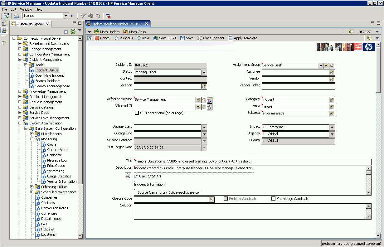

インシデントに既存のアクティブなチケットがある場合には、チケットが更新されます。図4-3に、HP Service Managerコンソールのチケットを示します。
図4-3 HP Service Managerコンソールのインシデント
hpサービス・マネージャ
