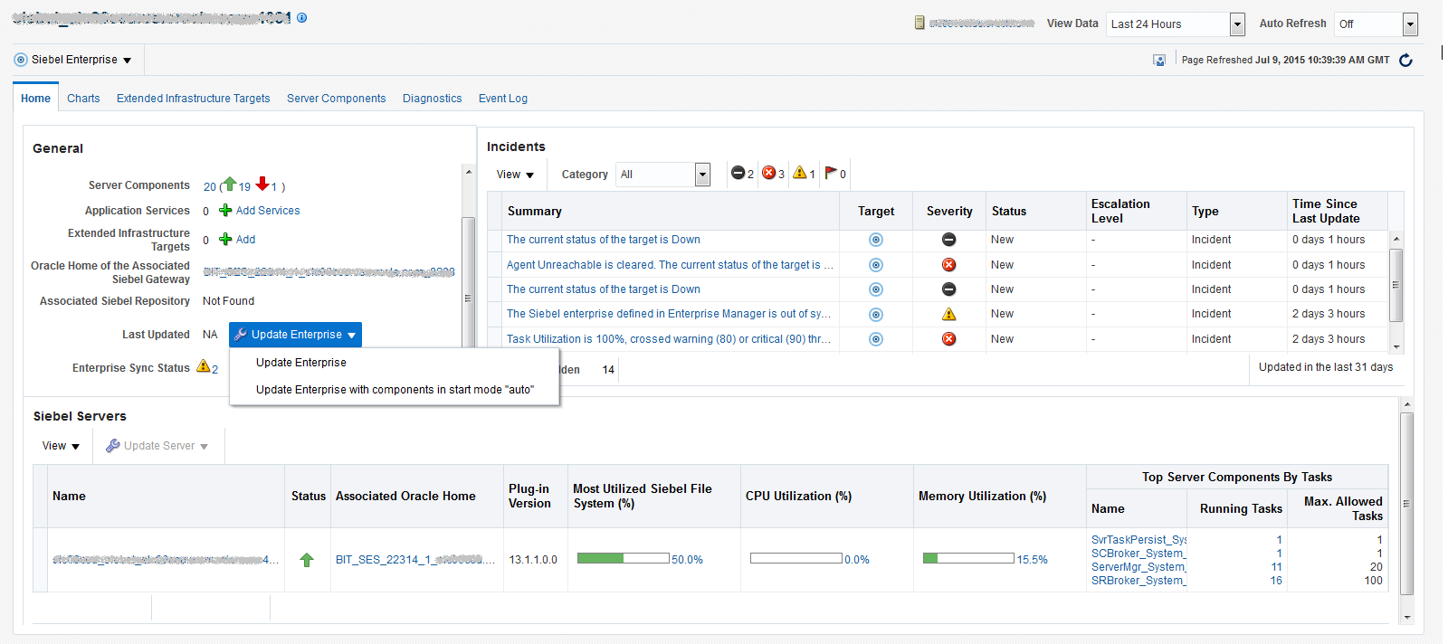

3.4 Siebelエンタープライズの更新
Siebelサーバーまたはサーバー・コンポーネントをSiebel Enterpriseに対して追加または削除した後には、エンタープライズを更新してSiebel EnterpriseおよびEnterprise Managerのターゲット間の関係をチェックします。
エンタープライズを更新するには、次の手順を実行します。
  1. Enterprise Managerコンソールの「ターゲット」メニューから「Siebel」を選択します。
  2. 更新するSiebelエンタープライズをクリックします。
  3. Siebel Enterpriseホームページの「一般」セクションで、「エンタープライズの更新」をクリックします。
    「エンタープライズの更新」をクリックすると、次のオプションが使用できます。
    • エンタープライズの更新は、コンポーネントが"manual"起動モードか"auto"起動モードかにかかわらず、エンタープライズのすべてのコンポーネントを更新します。
    • 起動モード"auto"のコンポーネントを含むEnterpriseの更新は、エンタープライズの"auto"起動モードのコンポーネントのみを更新します。
    図3–2に示すように、Siebel Enterpriseホームページが表示されます。
  4. 表示されたレポートを確認して、「閉じる」をクリックします。
    「閉じる」をクリックすると、「構成変更レポート」ページが開き、Siebel EnterpriseおよびEnterprise Managerのターゲット間の関係のレポートの詳細が表示されます。
  5. レポートを確認した後、「更新」をクリックしてエンタープライズを更新します。
    レポートにエラーが表示されている場合、「取消し」をクリックします。
図3-2 Siebel Enterpriseホームページ

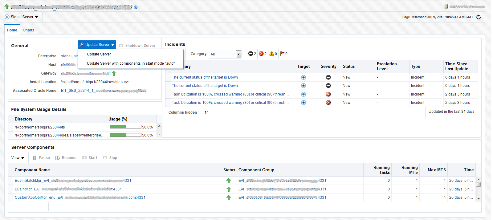

3.5 Siebelサーバーの更新
Siebelサーバーのトポロジと同期するには、次の手順を実行します。
  1. 「ターゲット」メニューから、「Siebel」を選択します。
  2. Siebelサーバー・ターゲットをクリックして、Siebelサーバー・ホームページの「一般」セクションで「サーバーの更新」をクリックします。
    「サーバーの更新」をクリックすると、次のオプションが使用できます。
    • 「サーバーの更新」。コンポーネントが"manual"起動モードか"auto"起動モードかにかかわらず、サーバーのすべてのコンポーネントを更新します。
    • 「起動モード"auto"のコンポーネントを含むサーバーの更新」。サーバーが"auto"起動モードのコンポーネントのみを更新します。
    図3-3に示すように、Siebelサーバー・ホームページが表示されます。
  3. 表示されたレポートを確認して、「閉じる」をクリックします。
図3-3 Siebelサーバー・ホームページ
Siebelサーバー・ホームページ
