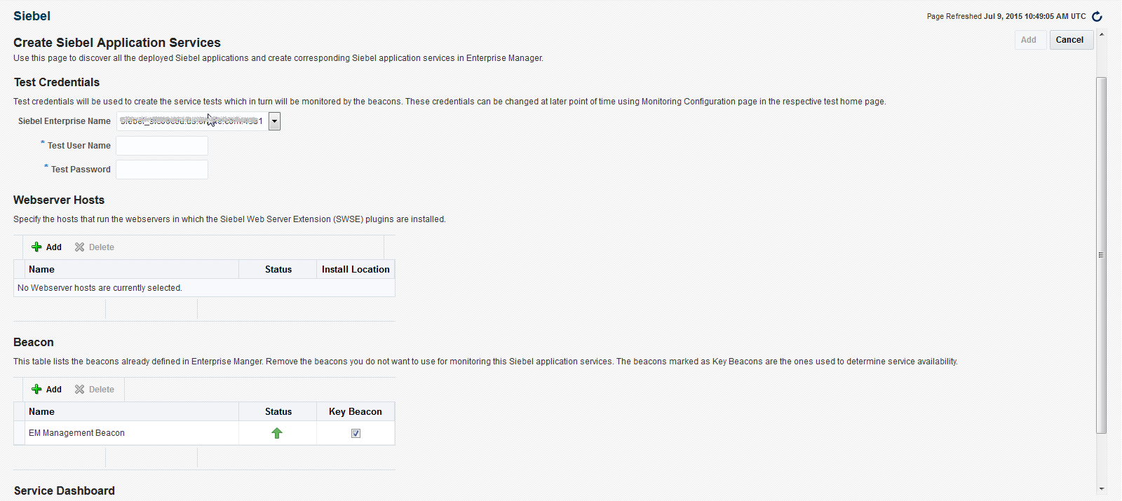

4.1 Siebelアプリケーション・サービスの作成
Siebelアプリケーション・サービスを作成するには、次のようにします。
  1. Enterprise Managerコンソールの「ターゲット」メニューから、「Siebel」を選択します。
  2. 「サービス」タブをクリックし、次に「追加」をクリックします。
    図4–1に示すように、「Siebelアプリケーション・サービスの作成」ページが表示されます。
  3. 「資格証明テスト」セクションで、Siebelサービス・テストの資格証明を指定します。
  4. 「Webサーバー・ホスト」タブの「追加」をクリックして、Webサーバー・ホストを追加します。
  5. 「ビーコン」タブの「追加」をクリックして、既存のビーコンを追加します。
    「キー・ビーコン」列にあるチェック・ボックスをクリックすると、このサービス階層を監視するビーコンを定義できます。また、「追加」、「作成」、および「削除」ボタンを使用して、ビーコンを作成、追加または削除できます。
  6. 「追加」をクリックします。
    Siebelアプリケーション・サービスが作成されると、進行状況ページにより通知されます。
図4-1 「Siebelアプリケーション・サービスの作成」ページ
