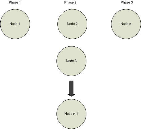

非ローリング・モード: 12cより前では、非ローリング・アップグレードがすべてのノードでOracleプロセスを停止するものとして定義されていました。12c以降の非ローリング・パッチ適用では、GIスタックをローカル・ノードで起動させる必要があります。最初と最後のノードでパッチを適用する操作では特別な手順を実行する必要があるため、操作を個別に処理する必要がありますが、他のノードと同時に行う必要はありません。非ローリング・パッチ適用は、次の3つのフェーズから構成されています。
12c以降の非ローリング・パッチ適用は、次の3つのフェーズから構成されています。
  1. ノード1へのパッチ適用
  2. ノード2からn-1へのパッチ適用
  3. ノードnへのパッチ適用
非ローリング・モード・セッションを開始する際には、リモート・ノードを起動して実行中にはできません。すべてのノードのサービス(最初のノードを除く)を停止する必要があります。
次の図に示すように、指定したn個のノードに対して、1つ目のノードにパッチを適用して非ローリング・パッチ適用セッションを開始し、ノード2からn-1までに同時にパッチを適用して、最後にノードnにパッチを適用してパッチ適用セッションを終了します。
非ローリング・モード
OPatchAutoを非ローリング・モードで実行するには、-nonrollingオプションを明示的に指定する必要があります。
