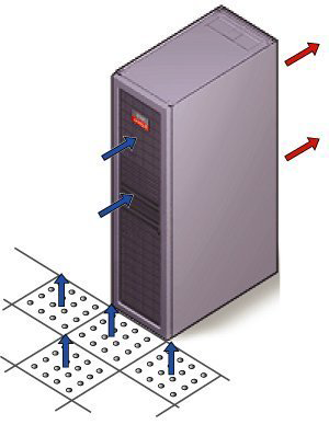

冷気の吸込み用に、ラックの前には穴の開いたタイル(およそ400CFM/タイル)を使用してください。 ラックの前のタイルは、タイルからの冷気がラックに流れ込む形状であれば、どのように配置しても構いません。 冷気の循環が不十分なため、システム内で温度が上昇する可能性があります。 次の数の床タイルを使用することをお薦めします。
  • 最大25個のコンピュート・ノードを持つOracle Private Cloud at Customerの4つのフロア・タイル(完全ロード)
  • 最大16のコンピュート・ノードを持つ、Oracle Private Cloud at Customerの3つのフロア・タイル(半分ロード)
  • 8つのコンピュート・ノードを持つOracle Private Cloud at Customerの1つのフロア・タイル(四分の一ロード)
「図3.1」には、16を超えるコンピュート・ノードを持つOracle Private Cloud at Customerのデータ・センターにフロア・タイルが一般的にインストールされています。
図3.1 有孔床タイルの一般的なデータセンター構成
有孔床タイルの一般的なデータセンター構成を示す図。
