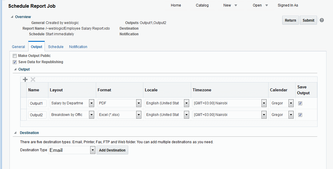

「出力」タブには、「出力」と「宛先」の2つのリージョンがあります。スケジュールした各ジョブには、異なる特徴を持つ複数の出力ファイルを指定できます。各出力ファイルに異なる宛先を指定できます。
次の図に、「出力」タブを示します。
オプションについては、「出力」タブのオプションの表で説明します。

出力の追加
この表で説明されている「出力」の表のフィールドを使用して、出力をジョブに追加します。
出力表を使用すると、出力フォーマット、ロケール、タイムゾーンおよびカレンダを組み合せた1つまたは複数のレイアウトで複数のレポート・ドキュメントを作成できます。
次の表では、「出力」の表のフィールドについて説明します。

出力の保存
レポート出力を保存する場合は、このボックスを選択します。「レポート・ジョブ履歴」ページからレポートを表示するには、このオプションを選択する必要があります。
  1. レポート・ビューアの既存のレポートから、「アクション」、「スケジュール」の順に選択します。
  2. 「レポート・ジョブのスケジュール」で、「出力」タブをクリックします。
  3. 「出力」タブで、「+」をクリックして出力を追加します。
  4. 「名前」に出力の名前を入力します。
  5. 「レイアウト」、「書式」、「ロケール」、「タイムゾーン」および「カレンダ」 lists.のリストから、使用するオプションを選択します。
  6. 「出力の保存」をクリックします。
