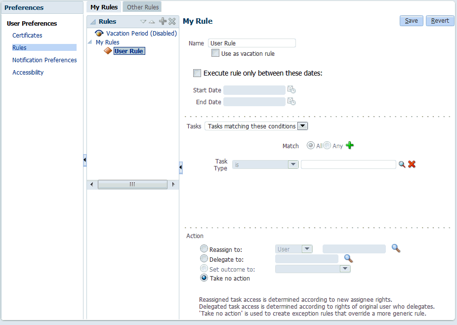

ユーザー・ルールを作成する手順は、次のとおりです。
  1. 「プリファレンス」リンクをクリックします
    「プリファレンス」ペインが表示されます。
  2. 「プリファレンス」ペインで、「ルール」をクリックします。
    対応するペインが画面の中央に表示されます。
  3. 「ルール」をクリックし、「追加」をクリックします。
    右側に「ルール」ペインが表示されます。
  4. 「ルール」ペインで次の手順を実行し、「保存」をクリックします。
    • ルールの名前を指定します。
    • 休暇ルールを作成する場合は、「休暇ルールとして使用」を選択します。
      ルールの開始日と終了日が休暇期間と自動的に同期します。
    • このルールの適用対象となるタスク・タイプを参照します。
    • 「次の期間のみルールを実行」を選択し、ルールの実行期間を指定します。
    • 「IF」領域で、ルール条件を追加します。
    • 図7-2に示すように、「THEN」領域で、実行するアクションを「再割当て先」、「委任先」、「結果の設定先」、「アクションを実行しない」から選択します。
    新しいルールが「ルール」ノードの下に表示されます。

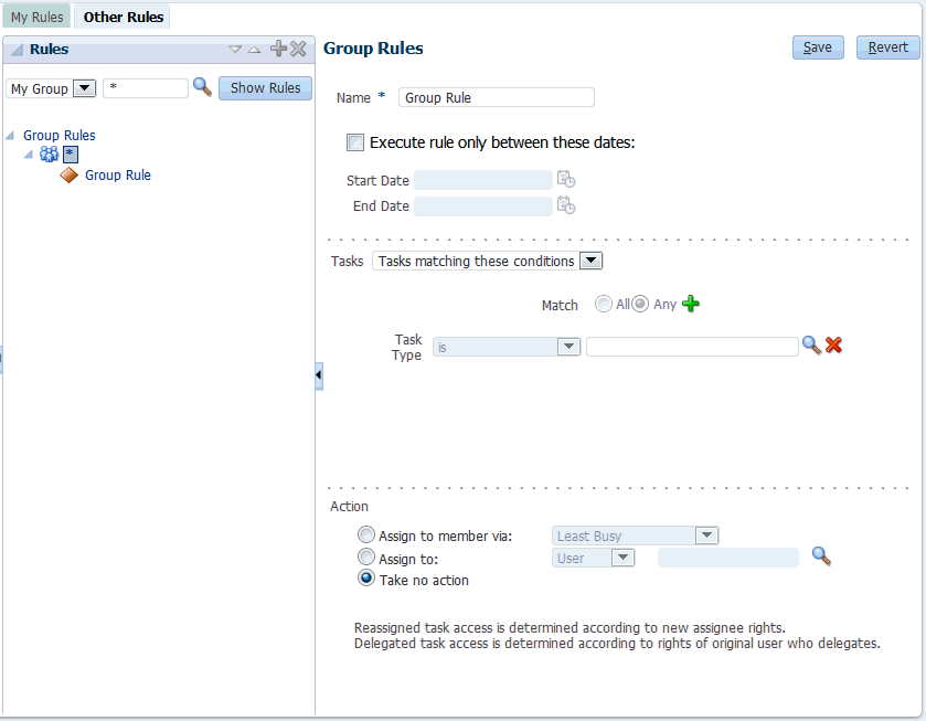

グループ・ルールを作成する手順は、次のとおりです。
  3. 「他のルール」タブをクリックします。
  4. リストから「グループ」を選択します。
  5. グループ名を入力して「ルールの表示」をクリックするか、「検索」アイコンをクリックしてグループ名を検索した後、「ルールの表示」をクリックします。
    グループ名を検索した場合、グループを検索し、選択するための「アイデンティティ・ブラウザ」ダイアログ・ボックスが開きます。
  6. 図7-2のように、「グループ・ルール」ノードの下のグループ名を選択し、「新規ルールの追加」をクリックします。
    図7-2 グループ・ルールの作成
    図7-2の説明が続きます
    「図7-2 グループ・ルールの作成」の説明
  7. グループ・ルールの情報を入力して、「保存」をクリックします。
    • ルールの名前を指定します。
    • ルールの実行日を指定します。
    • 図7-2に示すように、「THEN」領域で、実行する(または実行しない)アクションを「メンバーへの割当ての経由先」、「割当て先」、「アクションを実行しない」から選択します。
    新しいルールが「グループ・ルール」ノードの下に表示されます。

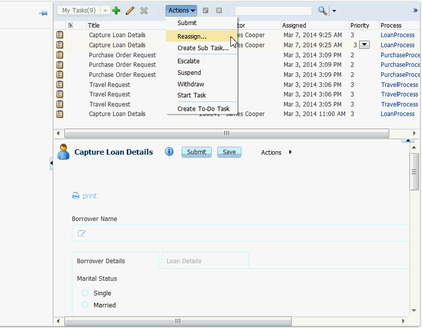

タスクを再割当てまたは委任する手順は、次のとおりです。
  1. 図7-3に示すように、「タスク・アクション」リストから「再割当て」を選択します。
    図7-3 タスクの再割当て
    図7-3の説明が続きます
    「図7-3 タスクの再割当て」の説明
  2. 「再割当て」または「委任」を選択します。
    委任は、委任の権限が委任者の権限に基づくという点で、再割当てとは異なります。この機能は、たとえば、マネージャのアシスタントが使用できます。
  3. 図7-4に示すように、ユーザーまたはグループ名を指定するか、参照します。
    図7-4 タスクの再割当て
    図7-4の説明が続きます
    「図7-4 タスクの再割当て」の説明
    スーパーバイザは、タスクを任意の報告先にいつでも再割当てできます。
  4. 名前を「選択済」領域に移動し、「OK」をクリックします。
