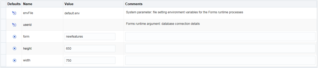

envFile
必須
環境構成ファイルの名前を指定します。
formsweb.cfgからのデフォルト値は、default.envです。
form
必須
実行するトップレベルのFormsモジュール(fmxファイル)の名前を指定します。
formsweb.cfgからのデフォルト値は、test.fmxです。このパラメータはランフォーム・パラメータです。
height
必須
フォーム・アプレットの高さをピクセルで指定します。
formsweb.cfgからのデフォルト値は、600です。
高さをパーセント値で指定することもできます。この値は、ブラウザのコンテンツ領域のサイズに比例します。この値は、100%を超えたり1%を下回らないようにする必要があります。パーセント値を使用するには、次の例に示すように、数値の後にパーセント(%)記号を付加する必要があります。
HEIGHT= 75%
この例は、アプレットの高さがブラウザのコンテンツ領域の75%であることを意味しています。
userid
オプション
ログイン文字列。例: scott/tiger@ORADBこのパラメータはランフォーム・パラメータです。
width
必須
フォーム・アプレットの幅をピクセルで指定します。
formsweb.cfgからのデフォルト値は、750です。

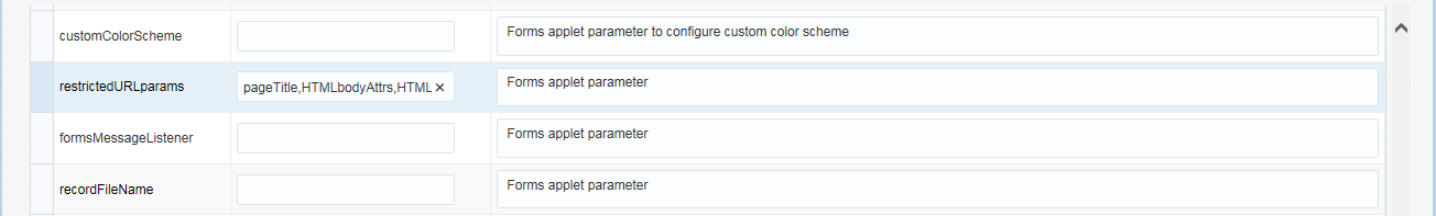

restrictedURLparams
オプション
Formsアプレット・パラメータ。URLで指定された場合に拒否するパラメータのカンマ区切りリストを指定します。
formsweb.cfgからのデフォルト値は、pageTitle,HTMLbodyAttrs,HTMLbeforeForm,HTMLafterForm,logです。

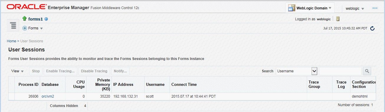

ユーザー・セッションの管理
管理者は、Fusion Middleware Controlを使用して、ユーザー・セッションとそれに関連する監視、デバッグ、トレースなどの機能を管理できます。
ユーザー・セッションはfrmwebプロセスの開始によって始まります。Formsインスタンス内でFormsセッションを監視およびトレースするには、「Formsユーザー・セッション」ページを使用します。「Formsユーザー・セッション」ページにアクセスするには、「Forms」メニュー・リストから「ユーザー・セッション」を選択します。
Formsユーザー・セッションを表示するには:
  1. Fusion Middleware Controlを起動します。
  2. 「Forms」メニュー・リストから「ユーザー・セッション」を選択します。
    「ユーザー・セッション」ページ(図3-5)が表示されます。
    図3-5 「ユーザー・セッション」ページ
    図3-5の説明が続きます
    「図3-5 「ユーザー・セッション」ページ」の説明
    この図は、Fusion Middleware Controlの「ユーザー・セッション」ページのスクリーンショットです。
  3. 表3-17に、「ユーザー・セッション」ページに表示されるフィールドを示します。
    表3-17 「ユーザー・セッション」ページ
    フィールド 説明
    プロセスID
    ユーザー・セッションのプロセスID。
    データベース
    Formsアプリケーションでユーザー・セッションのために使用するデータベース名。データベース名をクリックすると、「データベース・セッション」ページが表示されます。
    CPU使用率
    ランタイム・プロセスによって使用されるCPUの使用率。
    プライベート・メモリー(KB)
    ランタイム・プロセスによって使用されるメモリー。Linuxプラットフォームでは、プライベート・メモリーは実際にはプライベート・メモリーではなく、常駐セット・サイズ(RSS)を表します。
    IPアドレス
    Forms Servicesへの接続で使用されるクライアント・コンピュータのIPアドレス。
    ユーザー名
    データベース・ユーザー名。
    接続時間
    ユーザーがForms Servicesに接続した時間。クライアント接続時間とクライアントIPが空白の場合、そのセッションは、まだどのクライアントにも接続していない事前開始済セッションです。
    トレース・グループ
    ユーザー・セッションのトレースに使用されるトレース・グループ。トレースが有効になっている場合、この列にはトレース・グループ名またはトレースされているイベントが表示されます。イベントが表示されるのは、セッションに対して有効になっているトレース・グループのイベントが後から「トレース構成」で変更された場合です。
    ビルトインを使用してトレースが制御されている場合、表示されるトレース・グループ名は、トレースされているイベントとは正確には異なることがあります。
    トレース・ログ
    ユーザー・セッションのトレース・ログが存在する場合は、そのログを表示します。
    構成セクション
    Formsアプリケーションによって使用される構成セクションを示します。
    フォーム名
    フォーム・アプリケーションのモジュール名を示します。
    CPU時間
    接続時間後にFormsアプリケーションによって使用される合計CPU時間を示します。
新しいFormsユーザー・セッションを有効にするには:
新しいFormsユーザー・セッションはデフォルトで有効となります。これを無効にするには、Fusion Middleware Controlを使用してallowNewConnectionsパラメータをfalseに設定します。
  2. 「Forms」メニューから「Web構成」を選択します。
  3. デフォルトの構成セクションを選択します。名前付きセクションでは、allowNewConnectionsをオーバーライドできません。
  4. 「セクション」リージョンで、allowNewConnectionsパラメータの値を探して編集します。値true (デフォルト)を指定すると新しいユーザー・セッションが有効になり、falseを指定すると無効になります。
  5. 「適用」をクリックして変更を保存します。
新しいFormsユーザー・セッションを無効にするには:
新規ユーザー・セッションが無効の場合、接続の試行はformsweb.cfgパラメータconnectionDisallowedURL(デフォルト・セクション)で識別されるURLへ向けられます。完全で有効なURLを値として指定する必要があります。
connectionDisallowedURLが指定されていない場合は、次のメッセージがブラウザに表示されます。
The Forms servlet will not allow new connections. Please contact your System Administrator
新規ユーザー・セッションを無効化しても、既存のFormsセッションは影響を受けず、Oracle WebLogic管理対象サーバー・インスタンスは起動した状態を維持します。
Formsユーザー・セッションのトレースを有効にするには:
  2. 「ユーザー・セッション」ページで、トレースを有効にするユーザー・セッションが表示されている行を選択します。
  3. 「トレースの有効化」を選択します。
  4. トレース・グループの選択リストで使用可能なトレース・グループを選択し、「OK」をクリックします。
Formsユーザー・セッションのトレースを無効にするには:
  1. 「ユーザー・セッション」ページで、トレースを無効にするユーザー・セッションが表示されている行を選択します。
  2. 「トレースの無効化」をクリックします。
  3. 「OK」をクリックします。「トレースの無効化」ダイアログが閉じられ、選択したFormsユーザー・セッションのトレースが停止します。
Formsユーザー・セッションを終了するには:
  1. 終了するユーザー・セッションを含むForms Servicesインスタンスへのリンクを選択します。
  2. 「Forms」メニューから「ユーザー・セッション」を選択します。
  3. 削除するユーザー・セッションの行をクリックします。
  4. 「停止」をクリックします。
  5. 「確認」ダイアログが表示されます。
  6. 「はい」をクリックします。
    ユーザー・セッションが削除され、ランフォーム・インスタンスが終了します。
Formsユーザー・セッションのトレース・ログを表示するには:
  1. 「Forms」メニューから「ユーザー・セッション」を選択します。
  2. アクティブなユーザー・セッションの「トレース・ログ」列で「トレース・ログの表示」をクリックします。ログインしてトレース・ファイルを表示します。
Formsユーザー・セッションを検索するには:
  2. 検索する列名を選択します。
  3. 検索文字列を入力します。
  4. 青色の矢印をクリックして検索します。検索結果が表示されます。
Formsユーザー・セッションのリストをソートするには:
  2. マウスを列に合せます。
  3. 上矢印または下矢印をクリックして、昇順または降順にソートします。ページが更新され、ソートされたユーザー・セッションが表示されます。「トレース・ログ」を除くすべての列を基準にしてソートできます。
Formsユーザー・セッションの表示をカスタマイズするには:
  1. 「ユーザー・セッション」ページで「表示」をクリックします。
  2. 「表示」メニューから次の操作を実行できます。
    • 「すべて表示」を選択すると、すべての列を表示できます。
    • 表示する列を選択します。
    • 「列の並替え」を選択すると、列の表示順序を変更できます。
    • 「列を増やす」を選択すると、特定の列を表示または非表示にすることができます。

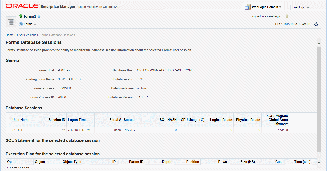

Formsユーザー・セッションのデータベース・セッションを表示にするには:
  2. 「データベース」列でデータベース名をクリックします。
    ログインして「データベース・セッション」ページ(図3-6)を表示します。「データベース・セッション」ページにログインするにはデータベース管理者権限が必要です。
    図3-6 「データベース・セッション」ページ
    図3-6の説明が続きます
    「図3-6「データベース・セッション」ページ」の説明
    この図は、Fusion Middleware Controlの「データベース・セッション」ページのスクリーンショットです。
  3. 表3-18、表3-19および表3-20に、データベース・セッションページに表示される情報を示します。
    表3-18 「データベース・セッション」ページ
    フィールド 説明
    ユーザー名
    データベースへの接続に使用されるデータベース・ユーザー名。
    セッションID
    データベース・セッション識別子。
    ログオン時間
    ユーザーがセッションにログオンした日時。
    シリアル番号
    セッション・シリアル番号。セッションのオブジェクトを一意に識別するために使用されます。この番号により、あるセッションの終了と別のセッションの開始が同じセッションIDで行われる場合に、セッション・レベルのコマンドが正しいセッション・オブジェクトに適用されるようになります。
    ステータス
    セッションがアクティブかどうかを示します。
    SQL HASH
    実行されたSQL文を識別するために使用されます。
    CPU使用率(%)
    特定セッションによるデータベース・システムのCPU使用率(%)。
    論理読取り
    特定セッションでの論理読取りの数。
    物理読取り
    特定セッションでの物理読取りの数。
    PGA (プログラム・グローバル領域)メモリー
    間隔が終了した時点でのPGA(プログラム・グローバル領域)メモリーのサイズ。
    表3-19 選択したデータベース・セッションの詳細
    フィールド 説明
    選択したデータベース・セッションのSQL文
    最新のSQL文を表示します。
    表3-20 選択したデータベース・セッションの実行計画
    フィールド 説明
    操作
    実行ステップで実行された内部操作の名前(TABLE ACCESSなど)。
    オブジェクト
    表または索引の名前です。
    オブジェクト・タイプ
    オブジェクトのタイプ。
    ID
    実行計画の各ステップに割り当てられた番号です。
    親ID
    現在のステップの出力に基づいて実行される次の実行ステップのID。
    深さ
    ツリー内の操作の深さ(レベル)。レベル情報を取得するために、必ずしもCONNECT BY文(通常、PLAN_TABLE表からの行をインデントするために使用)を発行する必要はありません。ルート操作(文)は、レベル0です。
    位置
    同じPARENT_IDを持つすべての操作の処理順序。
    行数
    操作によって生成された行数のコストベース・オプティマイザによる見積り。
    サイズ(KB)
    操作によって生成されたバイト数のコストベース・オプティマイザによる見積り。
    コスト
    オプティマイザのコストベース・アプローチによって見積られた操作のコスト。ルールベースのアプローチを使用する文の場合、この列はNULLです。
    時間(秒)
    オプティマイザのコストベース・アプローチによって見積られた操作の経過時間(秒)。ルールベースのアプローチを使用する文の場合、この列はNULLです。
    CPUコスト
    オプティマイザのコストベース・アプローチによって見積られた操作のCPUコスト。ルールベースのアプローチを使用する文の場合、この列はNULLです。
    I/Oコスト
    オプティマイザのコストベース・アプローチによって見積られた操作のI/Oコスト。ルールベースのアプローチを使用する文の場合、この列はNULLです。

アプリケーションのURLセキュリティの管理
Oracle Formsアプリケーションは、ユーザーがブラウザでアクセスするWeb配布のソリューションです。Oracle Forms Servicesアーキテクチャでは、Forms開発者は2種類の方法でFormsアプリケーションの実行方法を構成できます。ひとつは、パラメータとその値をURLで設定する方法です。もうひとつは、パラメータとその値を構成ファイル(formsweb.cfg)で設定する方法です。formsweb.cfgで設定したパラメータは、URLで設定したパラメータによりオーバーライドできます。
Forms管理者はこのデフォルト動作をオーバーライドして、URLで使用可能なパラメータを完全に制御できます。
URLで使用可能にするパラメータを決定する際は、2つのシナリオを検討します。最初のシナリオは、管理者が、単にデフォルトのログイン・ウィンドウを使用したログインを常にユーザーに強制するURLでのUSERIDパラメータの使用を制限する場合です。2番目のシナリオは、CONFIG=MyAppのような少数のパラメータを除いて、URLでのすべてのパラメータの使用を管理者が禁止する場合です。
パラメータrestrictedURLparamsでは、Forms管理者は、formsweb.cfgファイル内のURLへアクセス可能なパラメータをユーザーの使用が制限されたものと見なすことができます。管理者は、名前を付けた構成セクションでこのパラメータを指定して、デフォルトの構成セクションで指定したパラメータをオーバーライドできます。restrictedURLparamsパラメータ自体はURLで設定できません。
設計上、URLで渡すコマンドライン引数は、formsweb.cfgにある同様の定義よりも必ずオーバーライドします。
この例では、useridはscott/tigerとして定義され、debugはfalseに設定されます。このデータベースにscott/tigerとして接続するように構成したアプリケーションは、URLパラメータとしてuseridパラメータを追加した別のユーザーとして接続できます。これを防止するには、図3-7にあるように、restrictedURLparamsでuseridパラメータを定義します。
図3-7 restrictedURLparamsパラメータの定義
図3-7の説明が続きます
「図3-7 restrictedURLparamsパラメータの定義」の説明
この図は、URLでuseridパラメータの使用を制御するために使用されるrestrictedURLparamsパラメータの例のスクリーンショットです。
同様に、管理者はrestrictedURLparamsパラメータを使用して、制限されたパラメータのうち、使用されたもののリストを表示するページにユーザーをリダイレクトできます。12cでは、restrictedURLparamsをallに設定できます。これにより、(構成セクション以外の)パラメータをURLで指定できなくなります。
Oracle Formsテスト・フォームの保護
実行するアプリケーションを指定しないでOracle Forms URLにアクセスすると、テスト・フォームが実行されます。たとえば、通常は次の構文を使ってOracle Formsアプリケーションをコールします。
http://<host>:<port>/forms/frmservlet?config=myApp
Formsサーブレットは、formsweb.cfgファイルで[myApp]を探し出し、該当のアプリケーションを起動します。アプリケーションが指定されないときは、次のようになります。
Formsサーブレットは、formsweb.cfgファイルのデフォルトのセクションの設定を使用します。これらの設定は、Forms構成ファイルの[default]にあります(アプリケーションがこれらの設定をオーバーライドしない場合は、デフォルトが使用されます)。デフォルトのセクションには、次の設定が含まれます。
form=test.fmx
これは、Oracle Forms Servicesのインストールと構成をテストできるテスト・フォームです。このため、アプリケーションを指定していない場合は、Formsによってtest.fmxファイルが起動します。これを次のように変更できます。
form=
このようにすると、フォームは実行されません。ただし、これは最適ではありません。Formsサーブレットは動的に生成されたHTMLファイルをクライアントに送信するため、ユーザーが情報を勝手に取得することができます。保護を最適にするソリューションは、クライアントに表示される情報HTMLページにリクエストをリダイレクトすることです。formsweb.cfgファイルにあるパラメータをいくつか変更する必要があります。
Oracle Forms Servicesのインストール時に変更するパラメータを、デフォルトの値とともに次に示します。
    # System parameter: default base HTML file
    baseHTML=base.htm
    # System parameter: base HTML file for use with Sun's Java Plug-In
    baseHTMLjpi=basejpi.htm
これらのパラメータは、クライアントに送信されるHTML情報のテンプレートです。情報HTMLページを作成して、これらの変数をかわりにポイントします。たとえば、$DOMAIN_HOME/config/fmwconfig/components/FORMS/instances/<Forms Instance Name>/serverディレクトリに、次のコンテンツを含むforbidden.htmlという名前の簡単なHTMLページを作成します。
    <html>
      <head>
        <title>Forbidden</title>
      </head>
      <body>
       <h1>Forbidden!</h1>
        <h2>You may not access this Forms application.</h2>
      </body>
    </html>
注意:
このメッセージ・ページは、クライアント情報のリダイレクトが、リクエストしたコンテンツにアクセス権の制限がある場合にWebサーバーが返すWebページとは異なるために表示されました。
次に、元のパラメータをコメント・アウトまたは変更して、formsweb.cfgパラメータを変更します。
    #baseHTML=base.htm
    baseHTML=forbidden.html

このシーケンスは、区切られた文字列外の変数参照に対して実行されません。このため、セキュリティ上の理由から、このような変数はシステムのデフォルトの構成パラメータrestrictedURLparamsで指定する必要があります。

例(formsweb.cfg):
archive=frmall.jar, icons.jar
imageBase=codeBase
